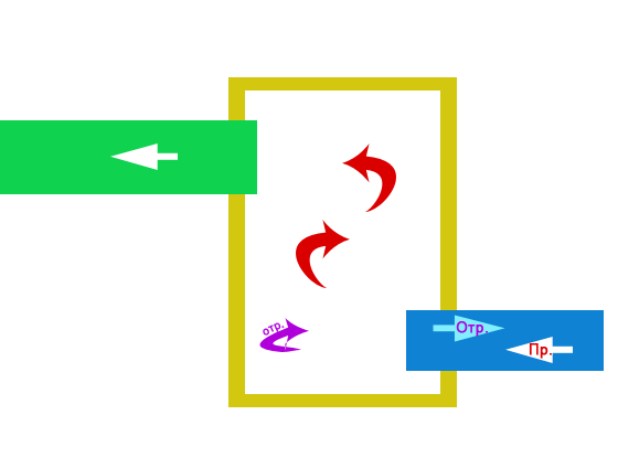

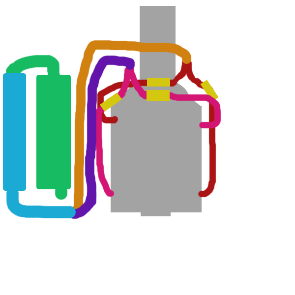

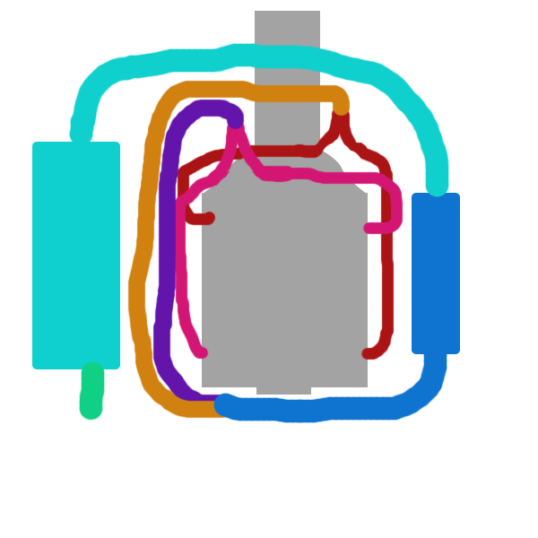

Схемы условны. Трубы будут расположены над/под друг другом.
Сейчас задумываюсь о необходимости наличия резонатора как такового. В варианте с ним есть одно преимущество - добавляется 2 полости (труба и сам резонатор) с разной резонансной частотой, что дает преимущество в гашении шума без особого сопротивления потоку
el_fuego
Маньяк-одиночка
Маньяк-одиночка
Зареєстрований: 03.12.2007
Повідомлення: 4855
Звідки: Дніпро -> Гатне, Київ
ПовідомленняДодано: 31 Липень 2010 23:31    Заголовок повідомлення: Відповісти з цитатою
НЕПРАВИЛЬНОЕ УТВЕРЖДЕНИЕ. Обоснование в моем посте ниже.
чтоб получить прирост мощности:
Это необходимость вернуть к выпускному клапану ударную волну. Причем в многоцилиндровых двигателях вовсе необязательно возвращать ее в тот цилиндр, который ее сгенерировал. Более того, выгодно возвращать ее, а точнее, использовать в следующем по порядку работы цилиндре.
В связи с этим необходим резонатор с отражателем:
Останній раз редагувалося: el_fuego (01 Серпень 2010 13:18), всього редагувалося 1 раз

ПовідомленняДодано: 01 Серпень 2010 13:17    Заголовок повідомлення: Відповісти з цитатою
Voytik писав(ла):
насколько я вычитал что суть не в отражении воздушной струи, а в отражении звуковой волны.
и таким "отражателем" будет любое резкое разширение трубы.
например резонатор, катализатор.
А с чего бы это будет нормальное отражение, например, в конструкции с плавным расширением диаметра трубы? разве что только за счет стенок, ито, если они будут длинными, то там уже интерференция возникнет и ничего хорошего не будет. Дело именно в отражении волн.
Теперь по поводу звуковых. Вот подумай логически: с чего бы это звуковым волнам влиять на создание разрежения? тут как-раз волна потока выхлопных газов, которая, кстати, движется не со скоростью 3*10^8, а всего 30-50 м/с.
А вот по статье: один человек написал неправильно и теперь все точно также считают и множат эту идею.
Кстати, тут чуть некорректно написал. У нас есть несколько моментов создания разрежения/давления:
1. волна разрежения, которая "отражается" от стыка труб
2. отражение от заграждающих плоскостей
В первом варианте после проходжения фронта волны газов от одного цилиндра, разрежение создается примерно за время прохождения обратного расстояния. Причем, никаких обратных волн нет: после прохождения фронта происходит высасывание воздуха из всех труб, которые соединены в данном стыке
Во втором варианте идет уже именно создание обраной волны за счет отражения фронта от препятствия. Это всего-лишь создает дополнительные "помехи". Так что мое предыдущее утверждение спонтанно и неправильно
