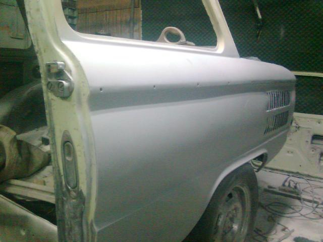

ПовідомленняДодано: 19 Жовтень 2011 20:59    Заголовок повідомлення: Відповісти з цитатою
Принимаю поздравления! Мой долгострой сдвинулся с мёртвой точки. Сегодня залили авто кислотным грунтом, впереди шпаклёква и покраска. Очень надеюсь что до НГ успеем. Фотки будут позже.

За кислотный грунт - одобряю. Сам оставил дверь покрытую кислотником под солнцем и дождем еще с весны, за 3-4 месяца дверь нисколько не пострадала. Оставил дверь преднамеренно, посмотреть что будет. Результатом доволен, а если учесть, что поверх кислотника ляжет 2 слоя перекрывающего грунта и 2-3 слоя эмали, то есть уверенность в долгой жизни этой двери да и кузова вцелом...

А это не мысль , а технология, по технологии кислотный грунт перекрывается грунтами ГФ, ЭФ, ЭП, ФЛ, ХВ, ХС, АС, АК, ПС.
Конечно же под алкидные краски -ГФ, под акриловые - АК...

Машина будет металликом красится

Ну, тогда перекрывай 2К АК!

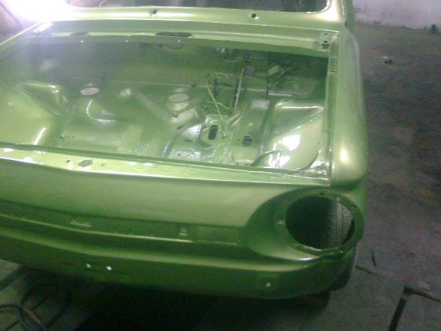

ПовідомленняДодано: 12 Червень 2012 22:07    Заголовок повідомлення: Відповісти з цитатою
Он покрашен. Комментарии излишне. После разбора до покраски прошёл год. Где теперь искать детали ни кто не знает. Буду по тихоньку собирать. Это первое шпионское фото
Искать и не сдаваться!
ПовідомленняДодано: 12 Червень 2012 22:11    Заголовок повідомлення: Відповісти з цитатою
Коля, радует, что ты окрасил и багажник изнутри точно также, как и снаружи!

ПовідомленняДодано: 12 Червень 2012 22:20    Заголовок повідомлення: Відповісти з цитатою
Коля, эти поцы еще смеют требовать денег за работу?

ПовідомленняДодано: 12 Червень 2012 22:22    Заголовок повідомлення: Відповісти з цитатою
John Warner писав(ла):
А по другому у нас не принято
