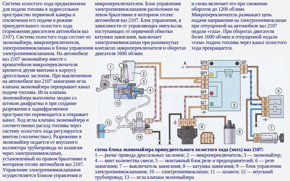

Если ХХ после открытия воздушной заслонки падает, то
1 - непрогрет двигатель(поршень/цилиндр/свеча),
2 - отрегулируй ХХ и опережение.
Правильно ли подключен клапан ЭПХХ(тот который электро, а не тот, что на карбюраторе непосредственно), не забито ли отверстие под колпачком, плотно ли сидят на штуцерах шланги(должны быть вакуумные, как на трамблере).
3 - возможно неправильно(наоборот) подключены шланги к электроклапану.
И чтобы не было непоняток.
Пружина закрывает клапан ХХ!
Разрежением этот клапан открывается(и при работающем двигателе(наличии разрежения) регулируется(винтом ХХ) холостой ход).
Когда мы отпускаем педаль "газа", микропереключатель на карбюраторе переключается, клапан ХХ(на карбюраторе) закрывается, топливо(при правильно отрегулированой дроссельной заслонке) не поступает в цилиндры, происходит "продувка" цилиндров, и активное "торможение двигателем"(полезно на скользкой дороге). При снижении оборотов КВ ниже ~1890, электронный блок подает питание на электроклапан, он переключается и открывается клапан ХХ(на величину, установленую винтом ХХ).
Для ех, кто хочет оспорить, выдержка из документации по ВАЗ-2107, ЭПХХ такое же, отличаются только настройки блоков:

Ехать будет, но ЭПХХ работать не будет, можно поснимать и электронный блок, и микрик, и сам электромагнитный клапан, заглушив в карбюраторе канал для ЭПХХ.
Ага... А то я не вижу, как на примерно 1800 об/мин включается клапан ЭПХХ после торможения двигателем, и сразу ощутимый "минитолчок".
Пружинка клапан держит открытым до первого движения поршней. Открывают-закрывают клапан разрежения с той или другой стороны диафрагмы, в зависимости от режима двигателя.
Пружинка там хиленькая, ни с каким разрежением не справится. При неоднократной разборке узла пружинка была на стержне клапана между диафрагмой и половинкой корпуса, прилегающей к карбюратору. Теперь думаю, она играет роль некоторой фиксации иглы от болтанки и люфтов, как и пружинка в РХХ инжекторных аппаратов.
Верхняя схема из альбома - там видна пружинка слева. Я тоже когда-то думал, что ошибка, опечатка.[/i]

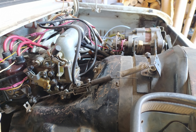

hide писав(ла):
Но вот силы возвратной пружини не хватает торянуть лапку до шелчка - она разтянута. Искал новаю пружинку на рынке и у дяди оптовика - не кто не имеет. Все имеют только на ВАЗ.
Я наоборот поставил две пружины последовательно, чтобы сделать педаль газа помягче, и износ тросика в оболочке меньше.
Вернее сказать, удлинил пружину, чтобы более постоянным было усилие во всём диапазоне открытия дросселя. Даже думал взять пружину от экспандера нужной длины, но руки не дошли ).
Понятно, что заднюю точку крепления пружины переносишь подальше.
Предварительный натяг удлинённой пружины позволяет срабатывать микрик, а растяжение её в рабочем диапазоне не так резко добавляет усилие.
Кажется, понятно написал ).

Компромисс писав(ла):
А фото можно, как ето всё выгледит?
У меня крепление разтянуто в максимальное положеня, оно почти лежыт на вентиляторе.
Из за етого, все пружину трутся об кожух.
Я могу поставить и две пружини, главное что б их можно было где-то получить и чтоб они одтягевали лапку до конца, т.е. до сробативаня микрика.

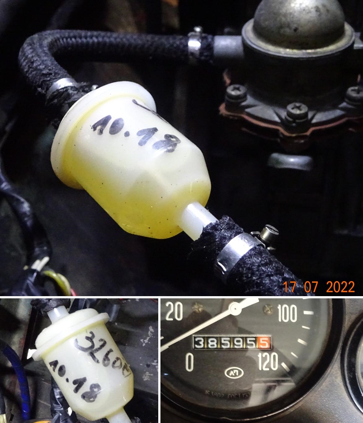

Paul R-0707 писав(ла):
Заметил, что поставлен шланг с текстильной оплёткой.
Вопрос: какую функцию выплоняет текстильная оплётка?
Так как я наконец-то в полностю разобрался с топливной системой, думаю время поменять топливные шланги на новые. Есть ли смысл покупать шланг именно с такой оплёткой? Может ета оплётка как-то неразрешает шлангу так быстро нагрется или ешё какие-то свойства имеет?
Раньше увидишь, что шланг перетирается, а вообще, чтобы не разорвало от давления.

Помню была дискусия, что два топливные филтры не нужни на одной магистрали...
Ну вот и не всегда ето так. У меня стоят два, так как в баке (очень) много ржавчины.
Один ловит большенство, а второй ловот то, что первый пропустил.
Я ехал в гараж. Завернул на стоянку и просто захотел посмотреть. Заметил, что топливная магистраль почти пустая, так как первый филтр забился совсем. Даже я как снял его, он еле продувался:
Он так засорился, что его просто сжало и сложыло. Данный филтр проехал примерно 150 км. Так как ето был последний день езды на машыне, думал с етим доеду до гаража и поставлю машыну на зиму, а весной подкину новые филтра. Не тут то было, не дотянул до гаража Smile
Я изпользую филтры "Filtron PS 842". Однако подумал что может второй филтр, т.е. ближе к двигателью, поставлю более серёзной фирмы. Так я за двойную цену фильтрона купил MANN WK 31/2. И что, оказалось что Манн имеет почти не прозрачный корпус, не много длинее фильтрона, и "гарможек" из филтруюшей бумаги в середине менше чем у Филтрона...[/video]
ПовідомленняДодано: 14 Листопад 2022 02:28    Заголовок повідомлення: Відповісти з цитатою
hide писав(ла):
Это потому, что установлен не верно. Такой фильтр устанавливается так, чтобы поток был направлен вверх, тогда мусор будет лежать на дне фильтра, в твоем случае, весь мусор оказался на сетке.
Используй топливный фильтр с отстойником, но его надо располагать так, чтобы поток жидкости шел горизонтально, типа такого(у этого вход слева, выход из центра):
Если используешь такой фильтр:
то(применительно к фильтру на этой картинке), пластиковый штуцер(вход) должен быть снизу, а металлический(выход), сверху, тогда весь мусор будет скапливаться на дне "колбы".
