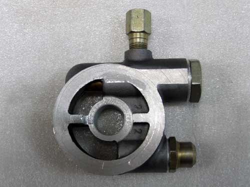

сегодня лазил по инету, искал проставку под маслофильтр с термостатом. знаю есть для "субару" типа тюнинг, но стоит дорого и в Украине я не нашол...
но наткнулся на двигатель ЗМЗ-409 у которого стоит такая проставка под масляный радиатор.
стоит относительно не дорого, качество( если судить по форумам ГАЗоводов) нормальное.
НО есть один минус. когда двигатель прогреется, масло пойдет в обход фильтра через радиатор, а от туда в картер... то есть падение давления...
плохо сделано, но если все делать на шлангах, то врезав тройники, можно избежать это го)

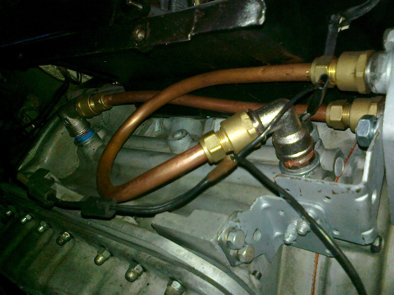

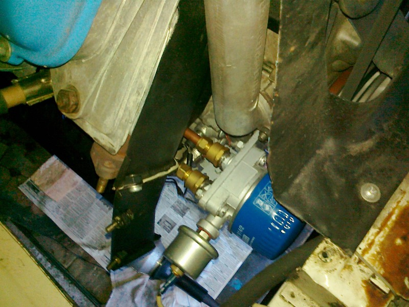

ПовідомленняДодано: 02 Листопад 2012 23:17    Заголовок повідомлення: Відповісти з цитатою
ГОСПОДА!!! НЕ ИСПОЛЬЗУЙТЕ ГАЗОВУЮ ГОФРУ!!!
Не держит она давления. Хоть по документам и указано max давление 15. Хрен. Рвет по сварным швам на штуцерах.
Два раза без масла остался. Но вовремя успел. Двигатель целый.
Сейчас система переделана на медные трубки и гидравлические зажимы:
Вроде работает.
PS Резиновые шланги принципиально ставить не хочу.
