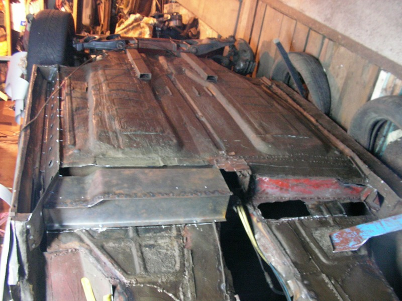

Переделываю места крепления задних рычагов, а там уж и пороги полезли в кучу. на фото видна одна коробочка (на фото без усилителей), а также усилители порогов.
Думаю над формой порогов хочу что-то подобного типа: \______/
- это вид сверху.

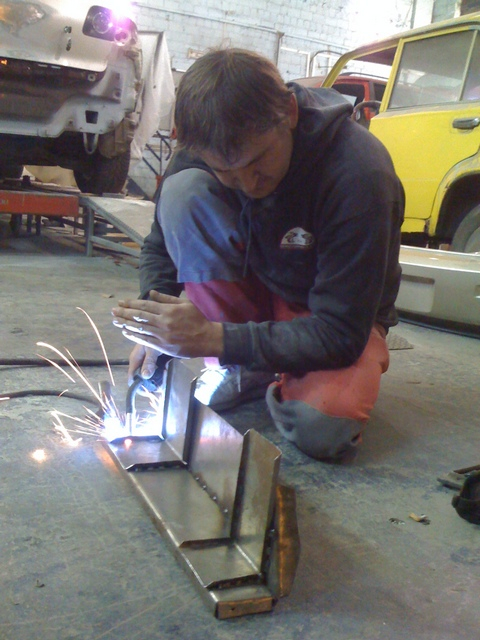

Большая замена прродолжается (вернее, только начинается)!!! Зато на века и по правилам!!!
Апетит, как говорится, приходит во время еды!
Вначале были:
1. аморты задние
2. колёса 6!!!
3. арки
4. места крепления задних рычагов к кузову
5. усилители порогов
далее (ближнее до сварки) пороги, полднища сзади, бампера......
В картинках:
наше с Polusom видение коробулечек:

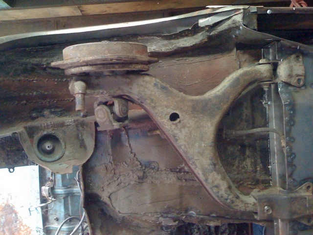

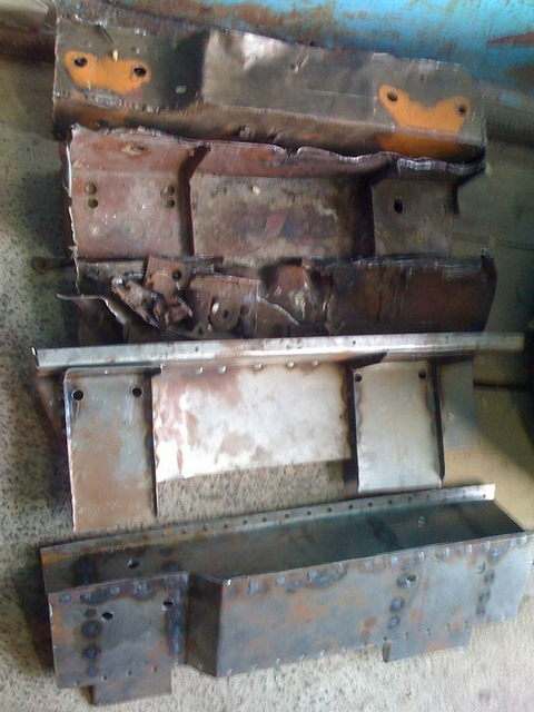

Первая (правая на месте):

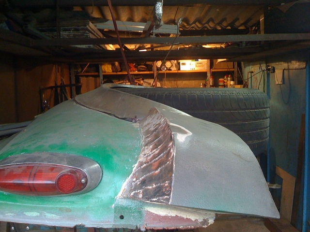

Для того, чтоб встали 40-е полуоси, рычаги ставятся с соблюдением размеров 40-ки и, естественно, отбойник на рычаге наполовину только упирается в кузов:
Но колесо всё-равно более менее закрывается ранее установленной (сейчас понимаю, что предварительно, но не финально) аркой:
Учитывая манеру исполнения сварки днища ранее и Polus-style новые деталюшки сейчас, принимается решение переделать днище по-новой. Также возникает возможность выиграть салонное пространство под бак с 966, так как колесо слегка "вышло наружу":
И огромная благодарность Святославу, без которого такие глубокие переделки не имели бы место!!!!
