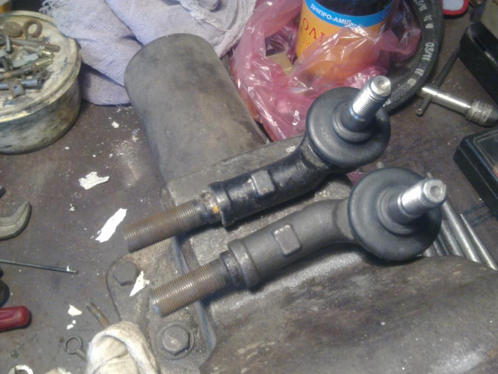

Наконечники Гольф, Пассат

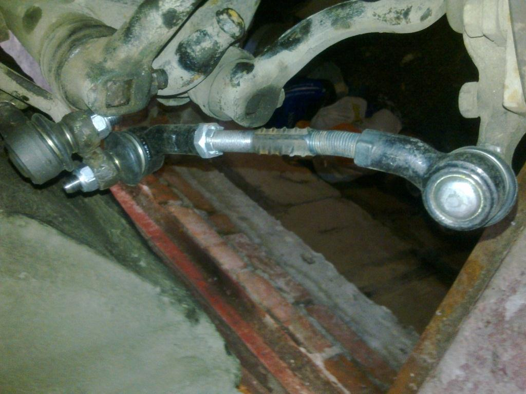

а чего арматурина гнутая?
неужели на рУЛевое не нашлось нормальной стали? Shocked
Повідомлення: 4001
ПовідомленняДодано: 25 Серпень 2011 08:49    Заголовок повідомлення: Відповісти з цитатою
Это не арматура гнутая, а выгнуты под родную геометрию тяги.

Да с арматурой как то стремно, уж очень она разная попадается... Эт как русская рулетка...

Так выглядят гольфовские наконечники для длинной тяги. Обрезаны родные и нарезана резьба для ввертывания в наконечник гольф. Родная резьба в трубу остается. Трубу с обоих сторон надо укоротить.

а чём преимущество этих наконечников по сравнению с наконечниками ОКИ?
Искать и не сдаваться!
Зареєстрований: 22.02.2004
Повідомлення: 4955
ПовідомленняДодано: 16 Грудень 2011 13:53    Заголовок повідомлення: Відповісти з цитатою
Вероятно в качестве Wink
