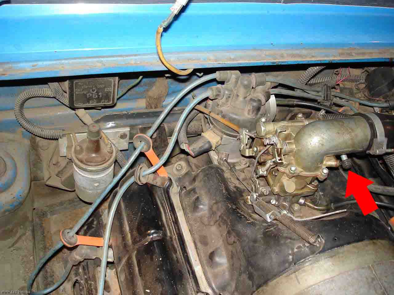

Цю
2All: А к чему подрубается мелкая соска (очищенный воздух) на нашей кастрюле?
На фотке на предыдущей странице она заглушена черной фиговиной.
Sanich2359
Статус: Offline Зареєстрований: 11.08.2005 Повідомлення: 205 Звідки: Харьков
Додано: 15 Квітень 2009 19:43 Заголовок повідомлення: |
napalm писав(ла): |
Цю
На фотке на предыдущей странице она заглушена черной фиговиной. |
napalm Главврач
Додано: 15 Квітень 2009 21:03 Заголовок повідомлення: |
Ага, спасибо, так и подозревал.
А зачем оно?
Додано: 15 Квітень 2009 22:46 Заголовок повідомлення: |
ето типа розбалансировка поплавочной камеры, шото типа того
maxx Запцацковед
Додано: 16 Квітень 2009 10:03 Заголовок повідомлення: |
ДЛЯ ОБЛЕГЧЕНИЯ ЗАПУСКА ДВИГАТЕЛЯ "НА ГОРЯЧУЮ"
ТАМ СТОИТ КЛАПАН
НА СТОЯНКЕ ОН ВЫРАВНИВАЕТ ДАВЛЕНИЕ В ПОПЛАВКОВОЙ КАМЕРЕ С АТМОСФЕРНЫМ
