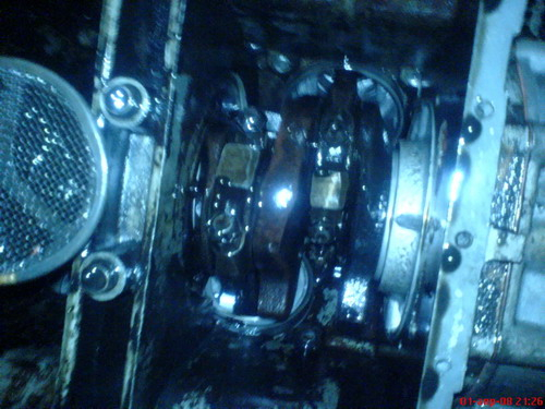

стуканувший движок
Притянули вовкин жуж к дому
Audi90
Зареєстрований: 16.08.2006
Повідомлення: 1108
ПовідомленняДодано: 03 Квітень 2008 14:52    Заголовок повідомлення: Відповісти з цитатою
Да, это он, вот только ты сфоткал 1 и 3 циллиндры, а шатун от 2го циллиндра открутился Smile
