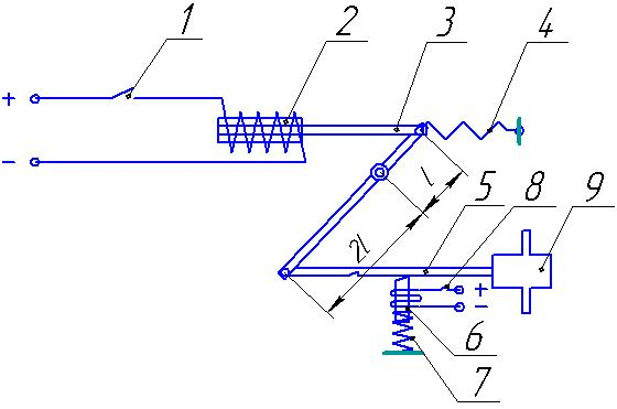

я тут подумал поставить подлокотник, тогда ручник будет мешать. Может замутить электро гидро ручник ? Laughing Я вот тут набросал:
если не закидаете камнями обьяснью как пашет кому интересно. Но вроде и все так ясно.

ПовідомленняДодано: 21 Серпень 2009 10:31    Заголовок повідомлення: Відповісти з цитатою
не будет работать Confused
1. понадобится охрененный электромагнит, потому как силой там двить нужно приличной. втягивающее не справится.
сила у элетромагнитов не по всей длинне, а только в определённом, довольно коротеньком промежутке.
рычагами тут ничего не решишь в этом плане. потому как самому ручнику надо довольно длинный ход и силуприложить. а рычаг на рисунке обеспечит длинный ход но и минимум силы. ппервернуть больше силы, но закороткий ход будет.
2. защелка понадобится не с одним зубом. иначе как заранее угадать когда именно у ручника будет уже "всё"? это будет каждый раз чуть в другом месте.
3. конструкция в целом получится сложной и не надёжной.
если вдруг, не дай бог, когданить так окажется что надо срочно затормозить, жмешь на педаль, а она к нашему изумлению провалилась. а у меня например такое уже было. второе о чем сильно пожалеешь, это об всег этих чудонаворотах на ручнике. потому что нужно будет быстро но плавно потянуть за спасительную ручку, а её нет.
потому в автомобилестроении довольно концервативно относятся к ручнику.
он должен быть удобной ручкой. за которую в последнюю секунду потянешся как за единственную возможно хоть както притормозить.
она должна быть простой понятной ручкой. за которую в тот момент рука чисто машинально, рефлексовно схватится. потому как времени на раздумия будут доли секунд.
ручник обязан быть отдельной тормозной системой. одельной от основной. а не гидроручником. потому как при поломке основной системы, механический ручник становится второй экстренной. потому он например на всяких Мерседесах с задними дисковыми, не только НЕ гидроручник, а ещё даже и не связан с колодками основной системы, а имеет свои одельные колодочки и тормозной барабан, внутри тормозного диска.
так что делайте выводы. что вам больше захочется, на последних милиметрах остановится перед жопой какогото Крузака и не влететь на бабки и конфискацию прав, или погянать довольно смешной понт? Smile

Войт, убил все надежды. Crying or Very sad Crying or Very sad Crying or Very sad

ПовідомленняДодано: 21 Серпень 2009 10:47    Заголовок повідомлення: Відповісти з цитатою
зачем тебе этот блуд скажи?
если нету чем заморачивать себе голову, то лучше чтото полезное сделай.

надо моторчик поставить как на свеклоподъемнике тогда соленоид не надо и усилие будет и момент затяжки какой захтиш.
Ну это очень мощный моторчик, потому что я свой ручник двумя руками натягиваю ) Да и как говорил ув.Войт, действия ручника должно быть мнговенным, а моторчик пока закрутится, беда случится Smile Да и трогатся с таким наверное неудобно Sad
