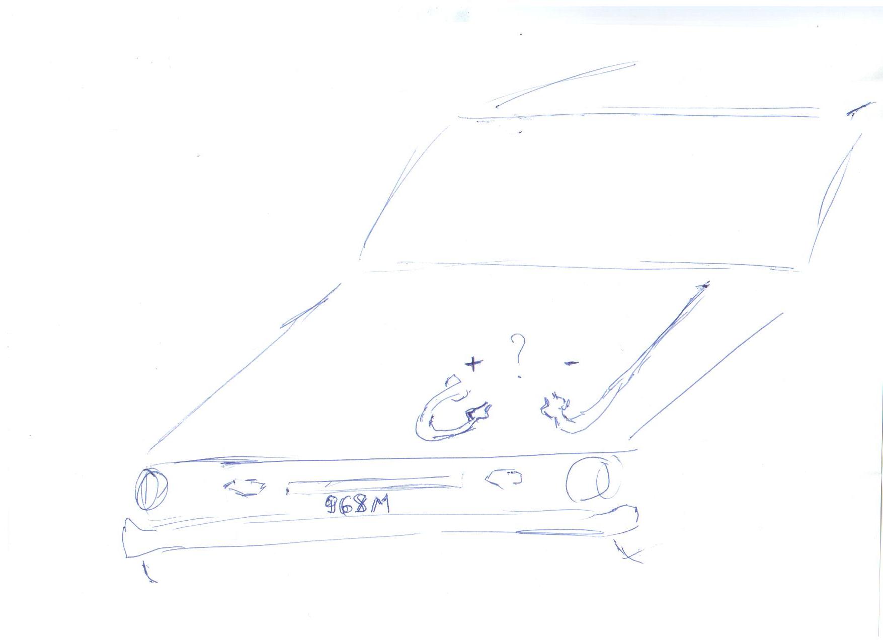

Здравствуйте.
Автомашина - ЗАЗ968М 1989 г.в.
Прошу помочь в двух вопросах:
1. Я правильно понимаю, что клемму, которая идет под приборную доску, надо подсоединять к "минусу" аккумулятора, а которая через металл багажника сквозь резиновое кольцо куда-то вниз - к "плюсу"? Рисунок прилагаю.
(в гараже темно и тесно, особо не подлезешь никуда)
2. Когда машина не заводилась после включения зажигания, стучали по чему-то где-то в моторном отсеке со стороны водителя (железным ключом). И потом все было OK. Это какую детальку в двигателе так ремонтировали? (Это вообще к электрике относится или к системе питания?)
Просьба особо не прикалываться. Чайник я.

да. все верно. еще минусовой идетк корпусу выключателя. отодвинь щиток багажника и сможешь в этом убедиться.
стучали по стартеру. а может и клеммы на нем перемыкали

1 Клеммы + и - разные по диаметру, ещё на них стоят соответствующие картинки. То-есть плюсовая клемма на минусе будет болтаться, а минусовую на плюс аккумулятора натянешь с помощью такой-то матери. Значит если возникли проблемы с клеммами при подключении, то проверь что куда пялишь.
2 Господа! Прошу обратить ваше внимание на "со стороны водителя", там нет стартера. В моторном отсеке со стороны водителя на моторном щите висит реле стартера у которого нужно зачистить все контакты внутри и снаружи. Это реле включает стартер от замка зажигания.
