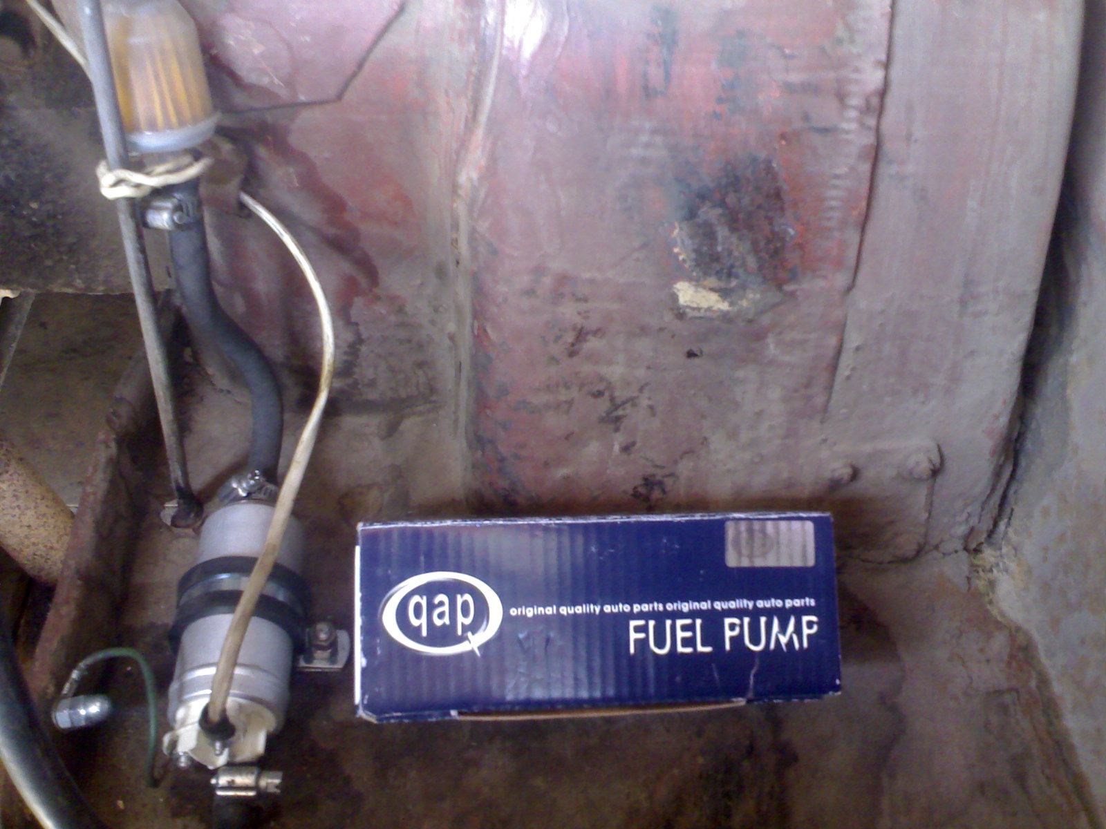

Добрый день! Зимой надоело бенз ручкой механического насоса подкачивать , по этому был установлен электробензонасос низкого давления для карбюраторных машин. Делают поляки, проездил уже неделю, пока нареканий нет! Покупался на "любимом" рынке Перова за 250 грн. Если кому интересно могу узнать точно номер места где продают.
фото насоса:
063 381 10 72

А как быть если сядет аккумулятор?
И самое главное - каков его ресурс?
Я так понимаю если он накачает необходимое давление - он сам выключится,или он постоянно работает?

если сядет, то у меня как затычка старый механичемкий насос остался на родном месте.
какой ресурс это еще не известно, так как он недавно на рынке появился.
работает постоянно, не останавливается. просто в обратку льет.

Хм... может его вместо печного поставить, чтоб с контактами залипающими не париться?
А если обратки в карбе нет? Или у насоса своя?
У меня на солексе есть обратка, у насоса ее нет.

вообще без обратки мне как-то не уютно ездить)))
у однофорумчанина был к 125 без обратки, запала игла и на трасе загорелся двиг, еле огнетушителем потушил...

ездил с didok и хочется вставить своих 5коп))
немного напрягает как он шумит, но если у кого шумка под спинкой заднего дивана, то думаю будет норм, или может в шумку сам насос обернуть!? Rolling Eyes
по ходу дела, без обратки его ставить нельзя, правда инструкцию я не читал, а что если он например наберает определенную давку и выключается как современные насосы... Question надобы потестить его Twisted Evil
и еще для перестраховки можно как сделал didok старый насос оставить на месте - он и отверстие в блок закрывает и выручит если электро нагнется))
вопрос еще как электро поведет себя в жару Question

Поставил себе такой.Сегодня провел испытания.Дорогу в 150 км с тремя остановками на перекурпрошел успешно(утро с 6 до 9 часов0.Назад было интересней(останавливался раз 5-6).Грелся ЭБН.Установлен в моторном отсеке на полочке за запаской с обраткой.Температура за бортом 30-35 градусов.Буду ставить в салоне за спинкой дивана с выводом бенза и обратки через штатные отверстия.Брал у нас в Донецке за 200 грн.

А можно сделать как я поставил и механический на мотор и электрический!! Перед пуском электро насос закачивает топливо а во время работы пофиг кто качает потому что насосы проходные то есть прокачиваются сквозняком вот!!!

Мысля поставить за спинку дивана возникла сразу при покупке ЭБН. При жаре под капотом ЭБН чувствует себя как в аду.Сам корпус горячий,да и бенз видно как кипит череэ фильтр(газолин).При остановках слышно.что ЭБН работает(жужжит),но фильтр пуст.Через пару минут он опять качает бенз.Думаю причина наш бенз и жара.Поставлю за диван,отпишусь.При поездках в жару по месту(до 50 км) все нормально.Загнется ЭБН-купим классом лучше.Благо выбор есть.Под полочкой ставить не буду-вода и грязь сделают свое дело.
