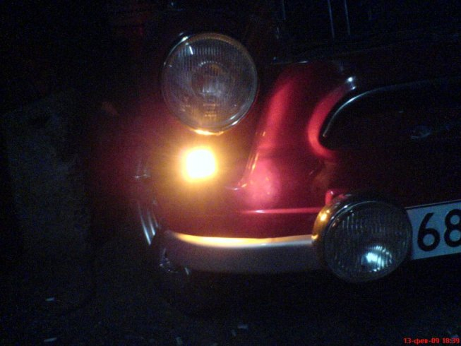

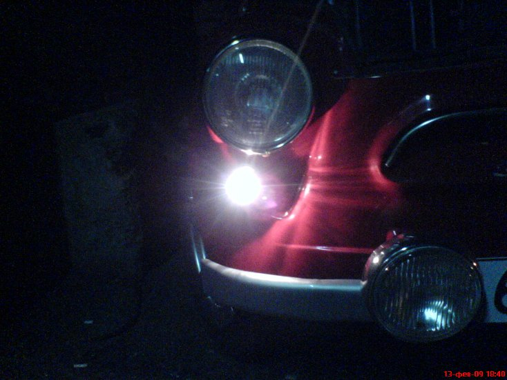

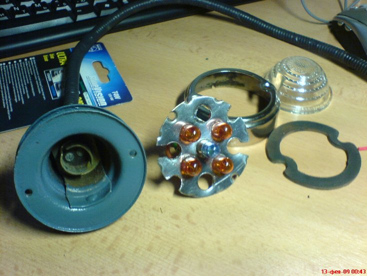

ТЕМА БАЯН https://zaz.kiev.ua/forum/gallery/photobase/02024-1234561199-604.JPG
https://zaz.kiev.ua/forum/gallery/photobase/02024-1234561433-588.JPG
https://zaz.kiev.ua/forum/gallery/photobase/02024-1234561578-572.JPG
в итоге: габарит светит БЕЛЫМ (Ярко) а поворотник мигает ОРАНЖЕВЫМ (ЯРКО) но фотки непередают насколько они там красиво горят/мигают
