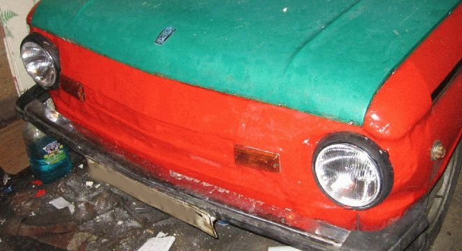

Klim
Статус: Offline Зареєстрований: 19.01.2010 Повідомлення: 2043 Звідки: Харьков, Москва Моє авто: ЗАЗ 965 А, Citroen C4, Автодом Fiat Ducato
Додано: 19 Листопад 2010 15:02 Заголовок повідомлення: |
Это?:
Uzhgorod_M
Статус: Offline Зареєстрований: 14.07.2010 Повідомлення: 209 Звідки: Закарпаття/Ужгород Моє авто: ЗАЗ968М
Додано: 19 Листопад 2010 15:10 Заголовок повідомлення: |
хм. чесно говоря из того что было с этой мордой - наверное лучше уже слепить некуда было...
_________________ я не волшебник - я только учусь... |
