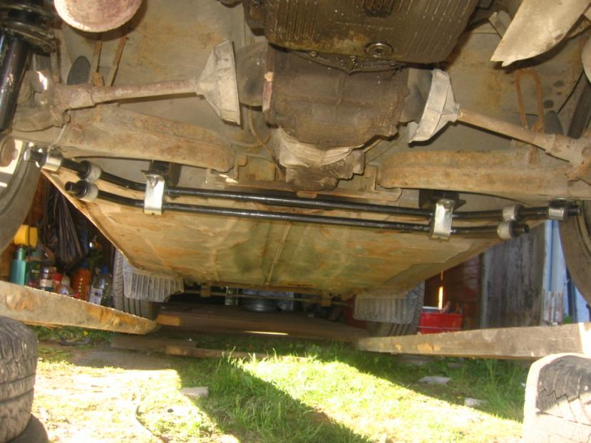

Ставил сразу двойной стабилизатор.
Стабы от классики. Опоры родные от жигуля. Внутренний стабилизатор установлен в родные жигоопоры с резинками от нивы 2121,
(на фото, верхний стаб стоит в кронштейне с резинкой от нивы)
между собой стабы соединены сдвоенными втулками стойки стаба от Калины 1118. Купил 4 стойки, отрезал те что под стаб и сварил попарно вместе (предварительно, естественно, вынул резинки).
Нижний стаб обрезал по краям.
Для крепления стаба к жужику, сварил специальные кронштейны, используя штатные от рычагов подвески.

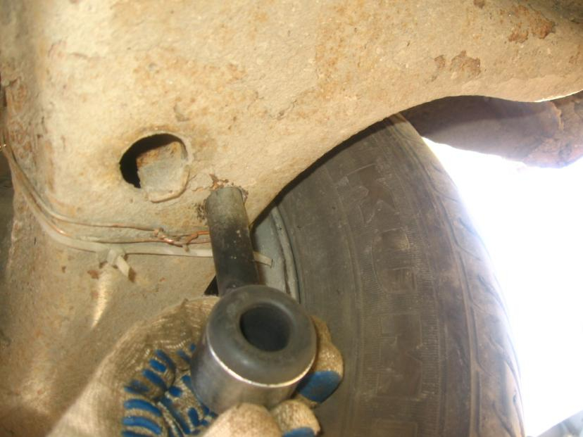

Вот кронштейн на кузове.

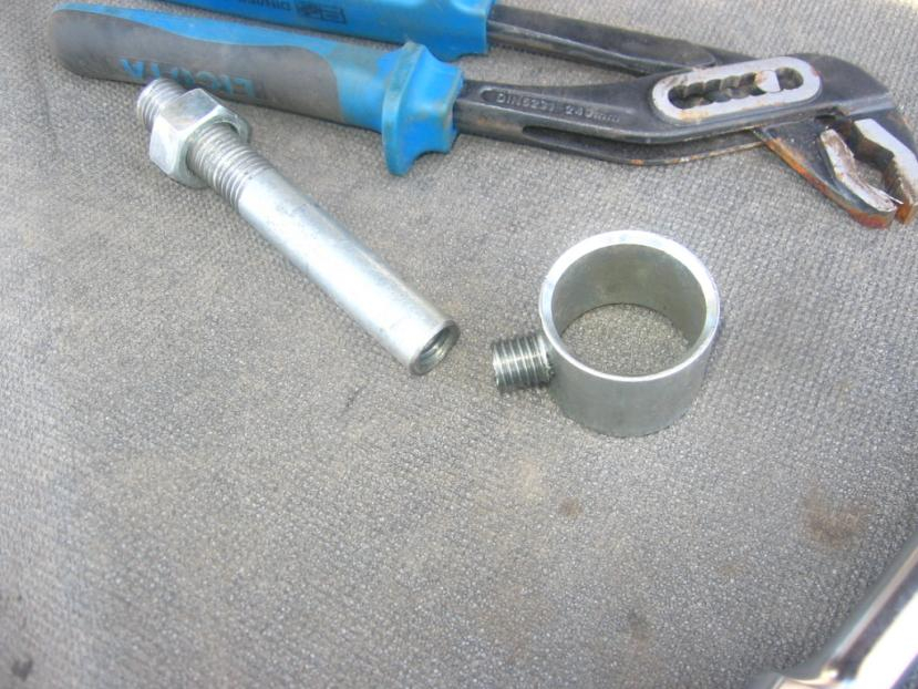

Для стойки стаба снова использовал штатную стойку стаба от Калины. Отрезав ненужное ухо, на соединении второго уха нарезал резьбу М12. Взял обычный болт М16х120, отрезал шляпку и нарезал внутрь болта резьбу М12, чтобы вкрутить туда ухо стойки стаба.
На всякий пожарный потом еще прихватил сваркой.

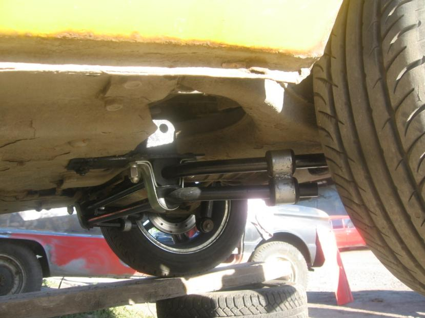

Установлено:
Так крепиться стойка стаба.
Теперь видно оба стаба, и передний и задний. Cool

Молодец. Ты как будешь ездить поглядывай на места под рычагами. Интересует надежность этого сайлентблока. Кореш себе так на Форда на задок делал, у него там и отпало примерно недели через две. Я не вникал глобально как там было, но выгладило все так же и по тому же принципу.

если я правильно понял, стаб к рычагу крепится почти жестко, безвозможности перемещения сайлентблока относительно рычага? тогда 100% оторвет. получается замкнутый треугольник ось качания рычага, ось качания стаба и точечное крепление стаба к рычагу. схема неподвижна! а если и есть сейчас взаимное перемещение, то только за счет деформации элементов. к рычагу стаб надо крепить только через стойку с двумя сайлетами!

по идее да, но качая машину наблюдал за работой стаба.
так вот в этих ушах на рычагах стаб двигается вперед-назад и меняет углы
учитывая то, что он достаточно жесткий т.к. сдвоенный, думаю, что просто быстро износится сайлент.
конечно, лучше было бы шарнирчик там, или второй сайлент поперечный, но высоты маловато.

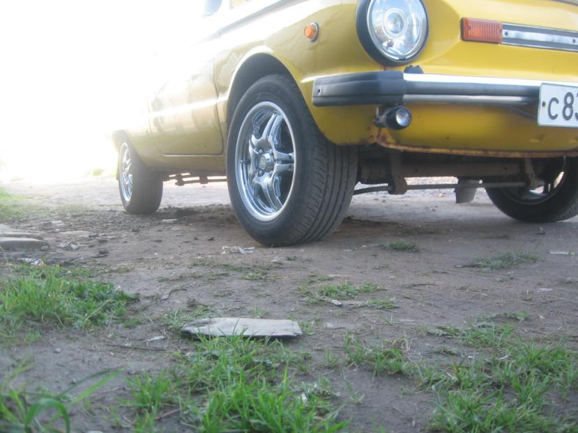

п.с. вчера отжёг на площадке! Теперь вместо крена, жужика срывает в занос при резком повороте, но занос контролируемый. Сначала срыв задней оси, потом передней, если затягивать. Рулится при этом.

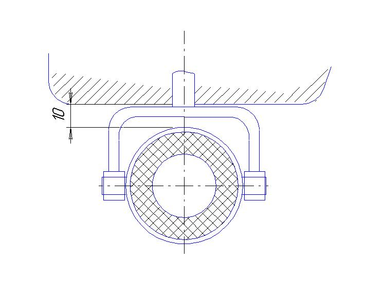

Насчет степени свободы, согласен и вот надумал такое крепление.
Понижается примерно на 10мм

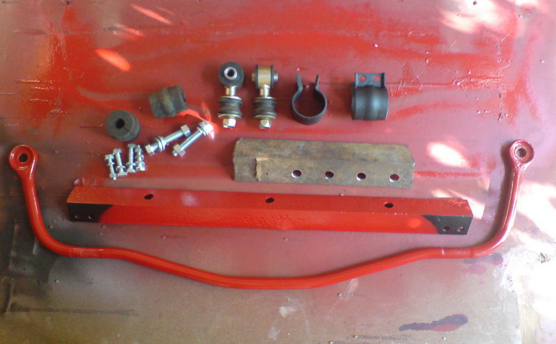

Я тут со своим стабом примажусь, если нихто не против.
Пните меня кто-небудь под зад, что б я наконец доделал Embarassed

Антонио писав(ла):
как стойки будешь к рычагам крепить?
не слабоват стабик?
Уголок с четырьмя дыркаме на фото. Вот его надо нарезать и приварить кусочки. Тогда будут кронштейны, о которых говорит MENMACHINЕ .
Стаб 412 жёще одного классического на ощупь, то есть субъективно. Если будет слабо - возьму от 2140, того точно мало не окажется Twisted Evil
Приятно, черт! Razz
Антонио, сможеш както сделать фото?
