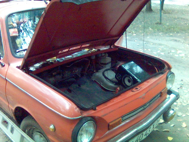

вот такой типо-САБ поставил себе, стоит он не так как на фото а так как акомулятор только с другой сторона. постоянно когда машина не ездит забираю домой чтоб от перепад темпиратур и влажности не испортилась.
(сама колонка для компа джениус купил пару за 200гр.)![](http://zaz.kiev.ua/forum/gallery/photobase/09963-1201533821-979.jpg)
