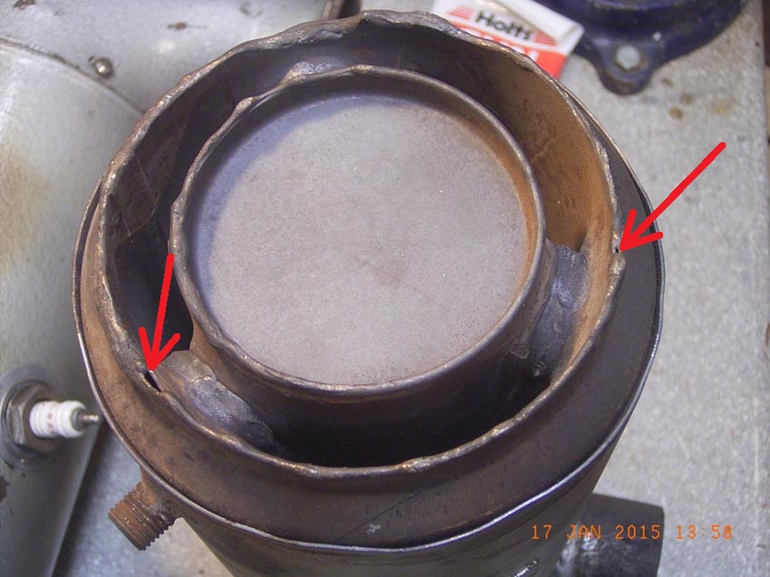

На фото котёл отопителя от экспортного ЛуАЗ-969М 1986-го года выпуска из Италии:
На фото даже без красных стрелок видны непроваренные участки. Видать итальянцы этим отопителем к счастью не пользовались, иначе точно не выжили бы...

Кстати, а как ети котлы сварени? Их можно доварить полуавтоматом при случае, если обнаруживается такие непровары или дырки?

...Кстати, а как ети котлы сварени? Их можно доварить полуавтоматом при случае, если обнаруживается такие непровары или дырки?
По идее нужно бы марку стали узнать из которой изготовлен котёл (теплообменник). В описании к отопител указано: "Теплообменник состоит из трех концентрично расположенных цилиндров из жаропрочной стали. Внутренний цилиндр имеет футеровку..." Больше я никаких данных по материалу не нашёл. Тот дырявый котёл у меня так дырявым и лежит, пока целые есть.

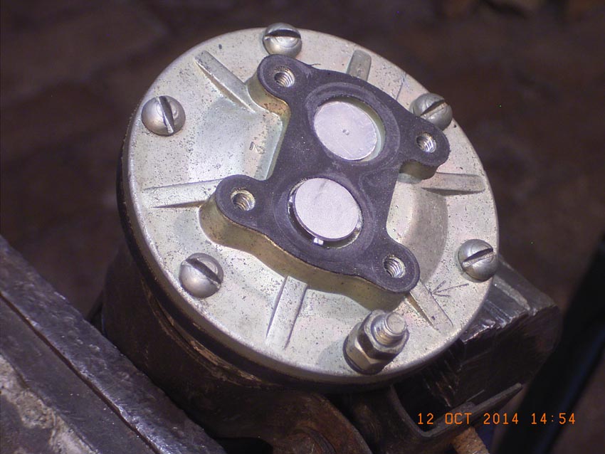

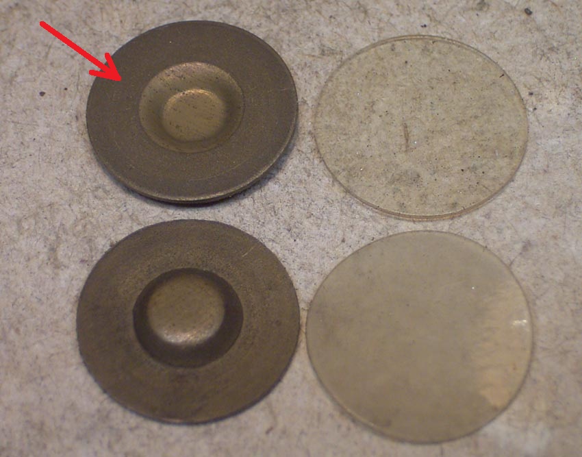

Пластмассовые клапана стояли в новом бензонасосе, которы мне достался ещё в заводской упаковке. Как на фото видно, нижний пластмассовый клапан поведён, не выдержал воздействие бензина!
Этот насос так же щёлкал как пулемёт и не качал топливо.

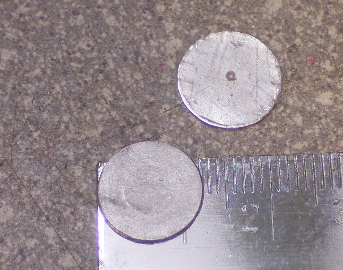

В итоге я вырезал из куска алюминия два кружочка, прошлифовал на них одну из сторон (при установке эта сторона обращена в сторону седла клапана) и поставил их вместо пластмассовых:
Установка новых клапанов. На фото видно у одного из клапанов в центре лунка от кернера, это выпускной клапан, он лежит рабочей (шлифованной) прверхностью на седле. Штатный металлический клапан на этом месте стоит выпуклой стороной вверх. Второй клапан, это впускной, стоит рабочей поверхностью вверх. У штатного металлический клапан на этом месте стоит выпуклой стороной ввниз:
С этими клапанами насос заработал нормально.

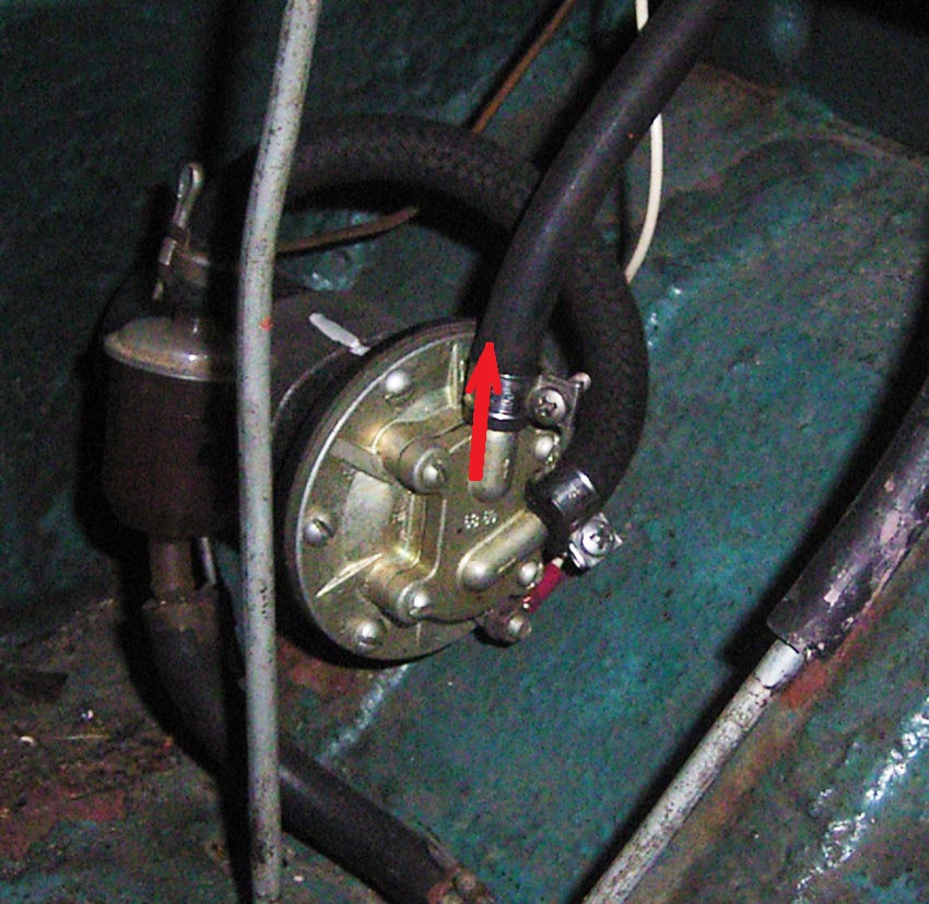

И ещё, как hide уже указал, выходной штуцер у насоса должен стоять вертикально вверх, иначе в полости насоса может оставаться воздушная подушка, из-за которой он тоже не будет нормально работать.
В качестве примера насос моего ЛуАЗа:
