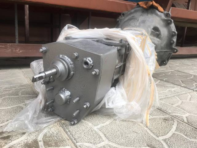

Родная, заводская КПП пережила еще один двигатель. В это трудно поверить, но это так. Ей на смену уже лежит 5 ступенчестая КПП на основе ЛУАЗовской. 5 передача собрана Борисом.

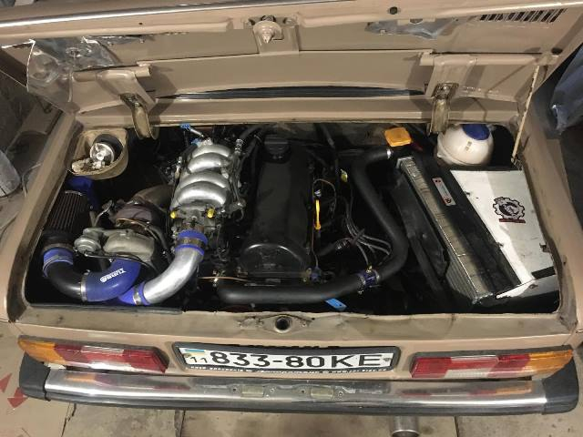

Машина этот сезон проездила с новым сердцем, теперь под капотом находится табун в 140л.с. Ездить стало намного веселее. Максимальная скорость сейчас на родной стоковой КПП - 175км/ч (ограничено электроникой). Если будет 5 ступка, то рубеж в 200кмч будет пройден без сильного напряга.

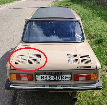

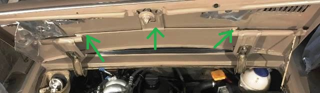

Olexandr'95, бачу ви вирізали частину підсилювача капоту. І не бачу там ніякої іншої конструкції для його підсилення. Здається, він скручується, коли підпертий палкою-підпералкою?
Теж є конфлікти з тим підсилювачем, але, якщо вварувати підсилювач правильної форми, то доведеться перекрашувати капот зовні (не хочу)
Olexandr'95
Зареєстрований: 06.10.2008
Повідомлення: 1754
Звідки: КИЕВ
Моє авто: BMW E34
ПовідомленняДодано: 26 Грудень 2024 14:46    Заголовок повідомлення: Відповісти з цитатою
В мене на капоті вирізана вентиляційна решітка для виходу гарячого повітря, дзеркально до рідної. А також її частинка слугує для забору свіжого повітря для повітряного фільтра (виявилось не дуже ефективним рішенням для забору повітря)
В плані підсилювача, так, трохи заважав мені, тому прийшлося його вирізати і замість нього вварити пряму міцну металеву пластину. Товщину не пам"ятаю, але руками так просто не зігнути було. Капот трошки стало перекошувати при відкриванні, але я виграв той сантиметр висоти, який мені був так потрібен. Щоб капот не перекршувало, ще декілька років тому думав поставити на петлі по одному меблевому амортизатору. Але так руки до цього і не дошли
Я думаю, якщо дуже постаратися, то можна переварити підсилювач і при цьому не пошкодити фарбу з зовнішньої сторони. А взагалі якщо підсилювач вирізати, то капот в руках стає як желе, не варіант
Olexandr'95
Повідомлення: 1754
Звідки: КИЕВ
Моє авто: BMW E34
ПовідомленняДодано: 26 Грудень 2024 14:53    Заголовок повідомлення: Відповісти з цитатою
Але для карбюраторної ВАЗ-класики є вихід, щоб не заважало карбюратору з фільтром. Треба тільки донорський капот або сам підсилювач з нього. Знайшов фото, не дуже гарної якості, але вже що є. Суть полягає в тому, щоб вирізати частину підсилювача з донорського капоту і вварити замість частини рідного. Тим самим капот стоїть як з заводу (не перекошує його), а місце для корпусу повітряного фільтра з"являється Very Happy
Bodya_troll
Зареєстрований: 28.08.2024
Повідомлення: 166
Звідки: Хмельницький
Моє авто: 968М
ПовідомленняДодано: 26 Грудень 2024 15:08    Заголовок повідомлення: Відповісти з цитатою
Olexandr'95, дякую за відповідь, значить - халяви не буде. Забір холодного повітря хочу реалізувати, але поки навіть не уявляю варіант, який буде задовольняти всі вимоги (ну, там: вигляд, чистота повітря, супротив...)
Газ ліфти було б прикольно, але як їх закріпити щоб працювало і не заважало заправляти? І, невідомо як вони себе будуть почувати при високих температурах. Може, краще залишити цей атрибут машинам , в яких капот потрібно часто відкривати)))
