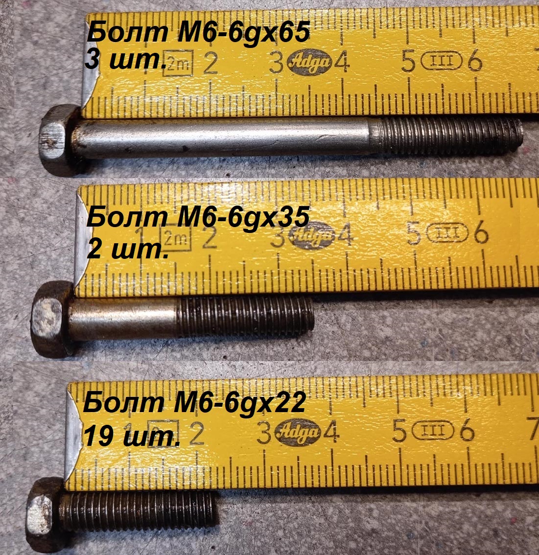

Кто знает длину резьбы болтов поддона двигателья (40-ковки)? Там примерно 20 коротких болтов и 3-4 длинные, все М6.
Спасибо
Paul R-0707
Зареєстрований: 08.02.2007
Повідомлення: 498
Звідки: Германия
Моє авто: ЛуАЗ-969М
ПовідомленняДодано: 17 Грудень 2024 22:25    Заголовок повідомлення: поддержали 1 человек Відповісти з цитатою
hide писав(ла):
Спасибо
