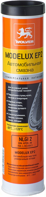

Компромисс писав(ла):
Взял примерно чайную ложку современной смазки типа литола, только Вольвер, тёмно-синяя, с луковым запахом.
Супер. Попрём в магазин искать тёмно синей смазки и именно с запахом лука.

Компромисс
Зареєстрований: 21.04.2009
Повідомлення: 1684
Звідки: Днепропетровская обл.
Моє авто: ЗАЗ 968М, Sens 1.3
ПовідомленняДодано: 17 Грудень 2024 23:27    Заголовок повідомлення: Відповісти з цитатою
hide писав(ла):
прокатет в том случае, если сальники будут герметичные.
Там движухи нету, постоянно перемешеватся не будет, потому со времинем (неделя-две макс.) масло отстойится от загустителья и сядет на дно трубы. И вот если сальники не герметичные, то всё масло и выплывет.
Блин... Нашёл баночку, стоит не меньше года (годы летят...), внутри такая же мягкая почти не текучая сметана.
Смазка вроде бы (не могу в гараж сходить) такая
https://content1.rozetka.com.ua/goods/images/big/247722418.jpg
https://rozetka.com.ua/wolver_4260360942204/p32964959/
Но подобных, и "разнотемпературных", сейчас много, да и обычный литол, (только настоящий) сюда прокатит - я-то делал для болгарки.
Торсионы в трубах вообще-то шевелятся...
Если сальники герметичные, то и веретёнка пойдёт ).
