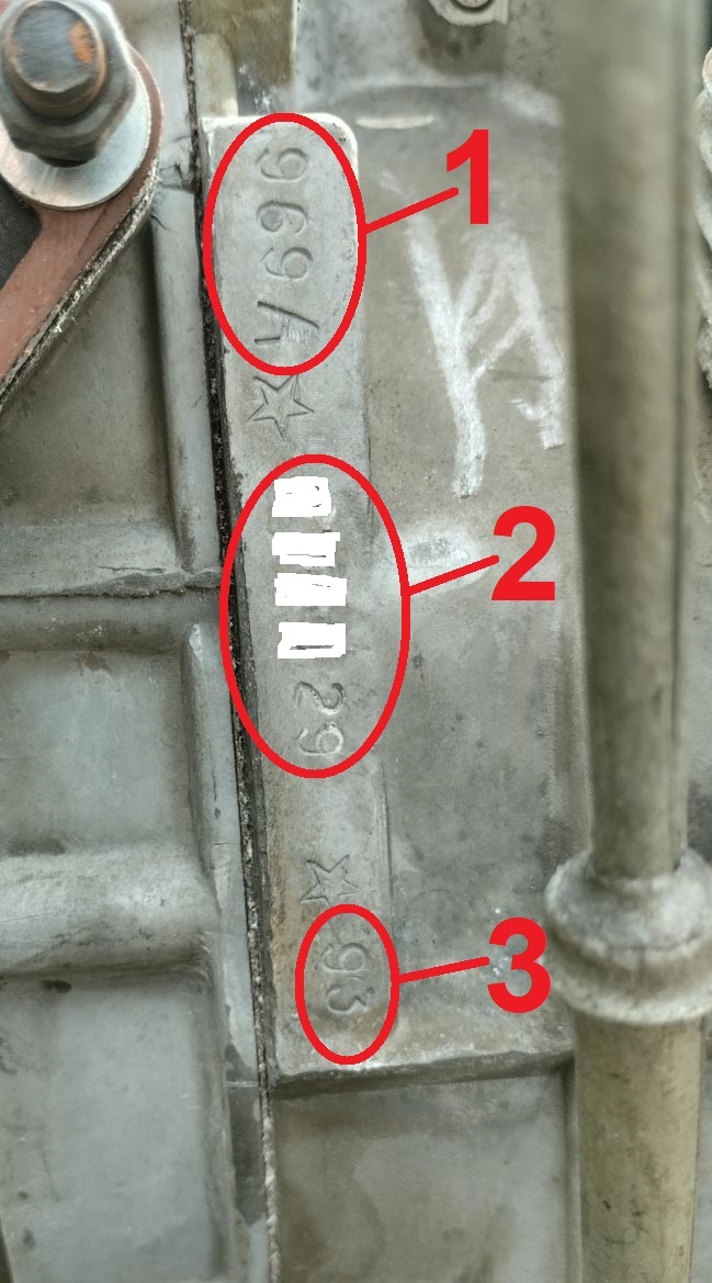

hide писав(ла):
На моторе написан номер и год выпуска. Посмотреть легче чем проверить уровень масла.
Вот:
1- тип (модель) двигателя: 969А от ЛуАЗа, на твоём должно быть 968Н.
2- номер двигателя (шестизначный).
3- год выпуска (последние две цифры).

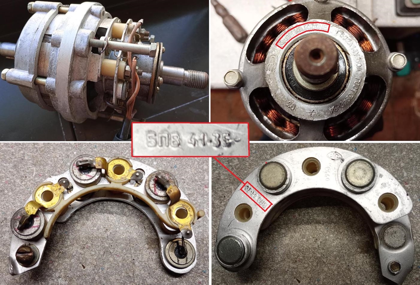

Так диодный мост БПВ 41-35 ставился на генераторы мотоцикла Урал. Правда я не знаю от какой именно моделди генератора, там их несколько разных было. Как насчёт мотоциклов Днепр не знаю.
Этот выпрямитель штатно ставился на последние выпуски генераторов Г-502А. На фото генератор с моего донора ЛуАЗ-969М, 1994-го года выпуска. Генератор MADE IN UKRAINE:

Да, именно про ето я и и имел в виду. Там Schottky диоды стоят. На их падение напряженьие (значительно) меньше чем на штатном диодном мосте.
Только вот где его раздобыт, ето загадка.
Есть в продаже в Росийи, но у нас почта с Росией не работает (не присылает и невысылает писмов и посылок туда/от туда)...
