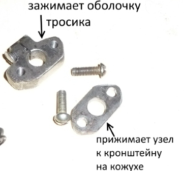

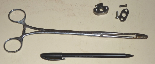

Опишу свои действия и видение вопроса. Периодически тросик выходил из строя, начинал задерживаться, подклинивать. Менял традиционно, направляя из трубки тоннеля в оболочку таким хирургическим инструментом (из ямы, естественно).
Потом сделал зажим тросика для педали, посчитал вполне защищённым от проблемы в дороге. Но не тут-то было… Тросик одномоментно, без "предварительных ласк", заклинил так, что не смог его извлечь. Ничего не предвещало беды, не было и обычно видимых порывов проволок на выходе из оболочки возле карбюратора. Возможной причиной могло быть то, что оболочка была проложена снаружи кузова, и тросик перетёрся внутри на более крутом, чем при штатной прокладке, перегибе оболочки.
Давно хотел заменить на оболочку от троса спидометра. Наконец сделал это. Воспользовавшись информацией с форума, протянул новую оболочку, ничего не снимая, вслед за старой – тянул за «технологический» тросик, протянутый через обе оболочки, «снизу вверх», проявив необходимую решительность.

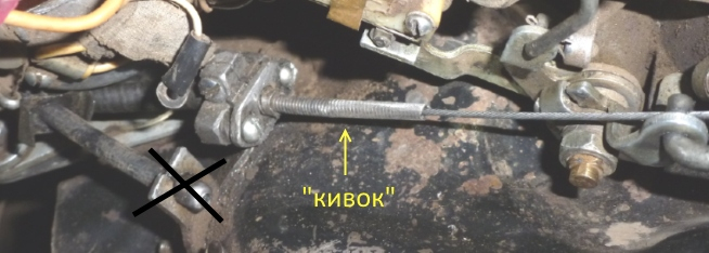

Оболочка спидометра не длинная (наверное, от мотоцикла осталась), в трубку тоннеля вставил на примерно 200 мм, со стороны педали вставил 8 мм п/э трубку до упора в оболочку спидометра – теперь тросик вставляется штатно без проблем. На кожухе двигателя закрепил таким зажимом.
Этот зажим обеспечивает жёсткое направление оболочки в нужную цель. Для уменьшения износа тросика на выходе из оболочки спидометра вставил как бы «кивок» – из кусочка штатной оболочки, с обточенным «на ус» выходным концом.
Решил не смазывать – по накопленному опыту масляная смазка скорее вредна в данном месте, или требует регулярной промывки и обновления, т.к. на смазку накапливается пыль (абразив), смазка густеет, возрастает усилие на тросик, соответственно больше трение и износ. Пока натёр и засыпал тёртым графитом, в дальнейшем приготовлю суспензию графита в испаряющемся растворителе (ацетон, «калоша»), чтобы периодически удобно заливать в оболочку.
