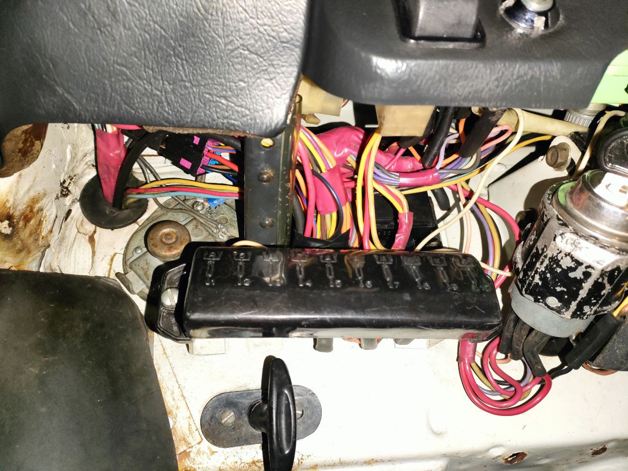

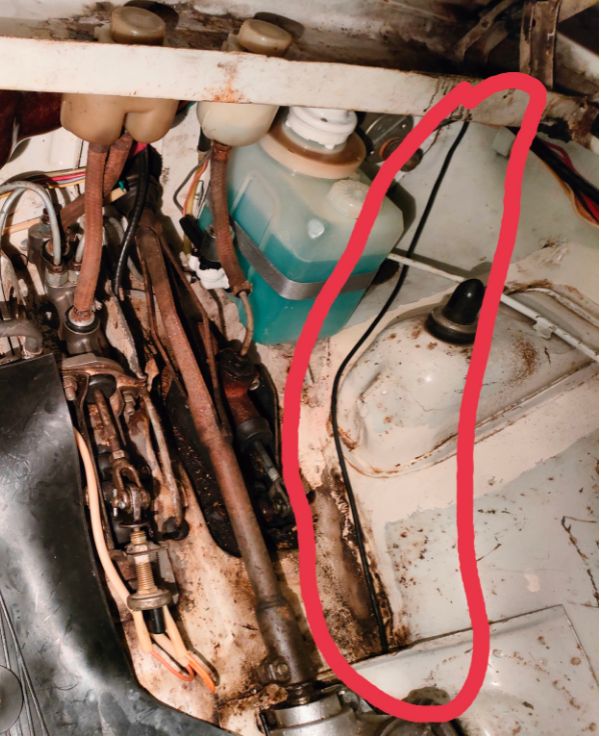

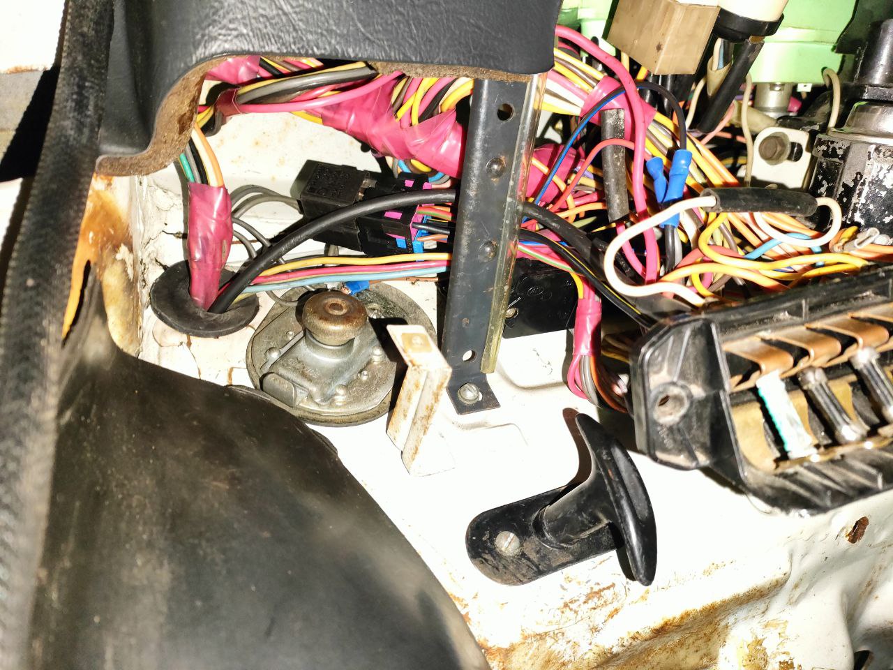

Доброго времени суток.
Имею вопрос владельцам (оригиналных) 968М.
Как должен быть разположен провод плюса, идуший од акумулятора в салон, блок предохранителей?
У меня он как-то брошен чють ли не "на прямую" - см. фото:
Ето так должно быть по оригиналу или провод должен ити вместе с другими проводами, в "жгуте"? (там, где идут провода на фары, поворотники, итд итп).
А так же, может кто знает, какая штатная квадратура провода?
Если у меня он не по штатному, буду разсуждать идею о его замене, к примеру на красный, 5.0-6.0мм2.
Спасибо
ПовідомленняДодано: 02 Червень 2023 14:37    Заголовок повідомлення: Відповісти з цитатою
в жгуте

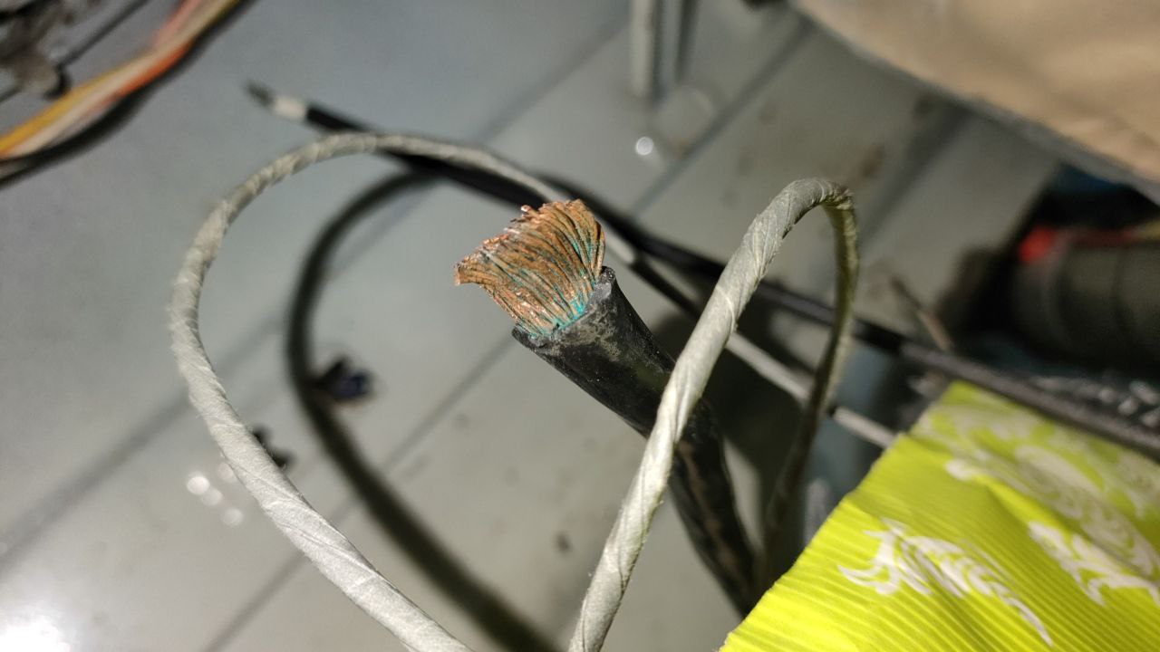

Как мне кажется, штатный провод на 4 мм2. В автомобилях, я думаю, лутше перестраховатся. Я уже поставил 6 мм2 от генератора на стартер (так как штатного 3.3 мм2 там точно уж нехватало, да и в окислах он уже весь). Буду пробрасывать и 6 мм2 от АКБ в салон.
В салоне основные потребители ето печка, передние фонари, механизм дворников и повороты / аварийка.
По заводу + от АКБ приходет на колодку 5 или 6 предохранителья; от етого места идёт проводок-перемычка (2.5 мм2) на колодку 1-ого предохранителья, от чего запитана печка. Сеченя етой перемычки явно за мало; у меня на проводе заметны следы оплавленья.
Кто будет переделовать прводку, предлогаю от АКБ ташить провод на колодку 1-ого преда, а от туда уже проводок-перемычка на 5/6 (шатный, или новый, если менять то на 4 мм2); таким способом при включеной печке нагрузка будет разпределена правельно (т.е. не будет большой силы тока праходить через 2.5 мм2 перемычку)

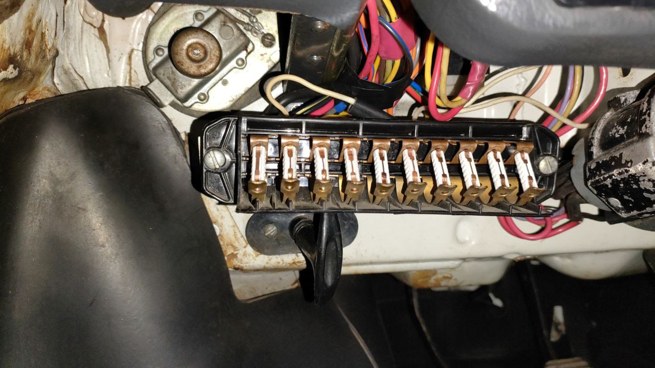

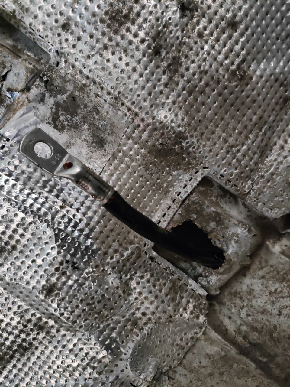

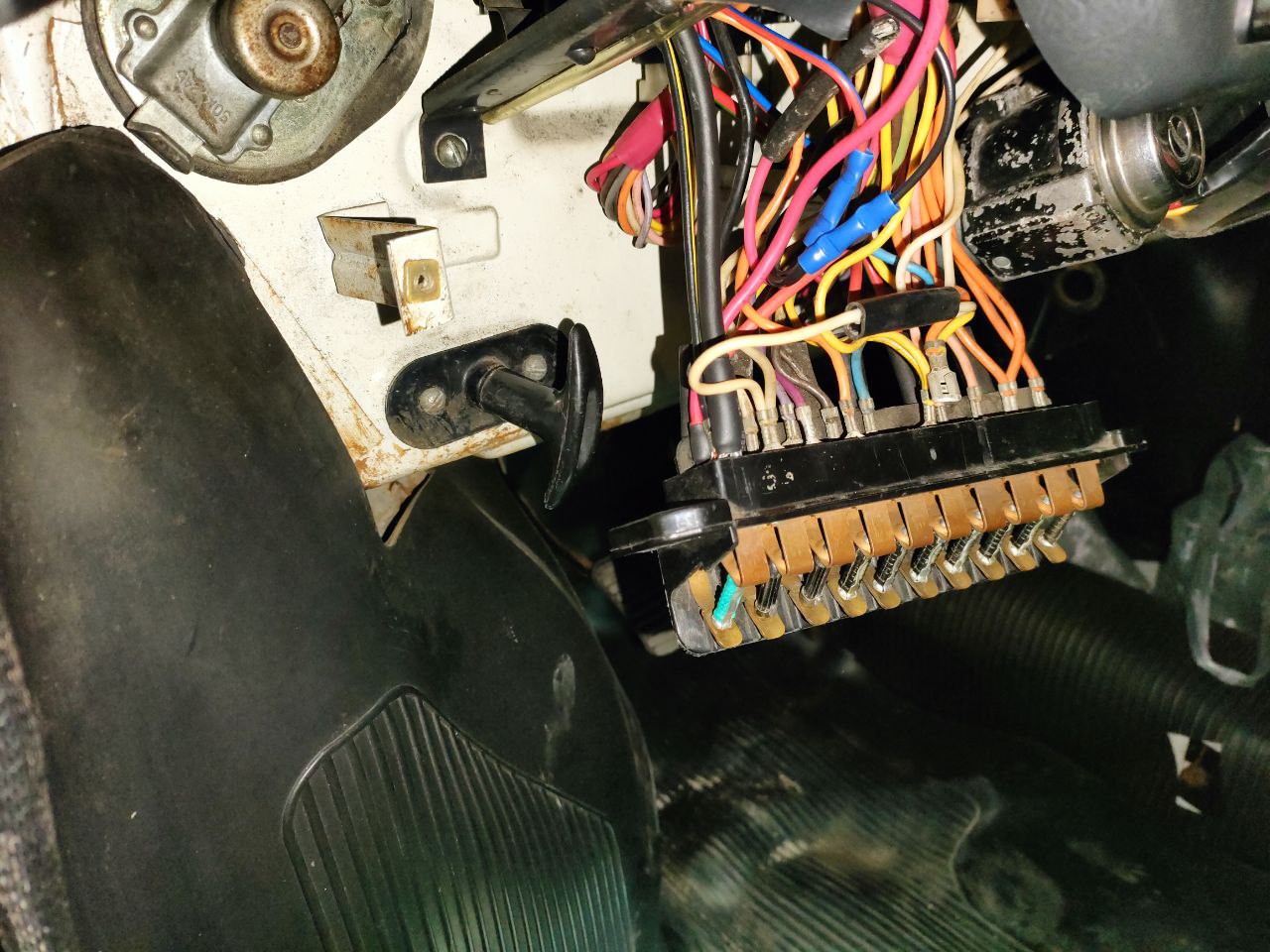

Ну вот, наконец-то дошли руки решыть вопрос провода в салон и другие попутные вопросы.
Я прикупил 6 мм² провод для солнечных батарей. Двойная изоляция. Облужен. Не боится UV, озона, жары и морозов. Разшитан срок службы - 25 лет.
За ранее забегу в перёд и скажу, что проводау меня понадавилось ровно 2 метра. Я его проложыл по старой траектории; хоть ето и не завод, но по моему лутше уж пусь он спокойно лежыт на кузове чем провисает в возухе.
Заводской провод по виду был 4 мм².

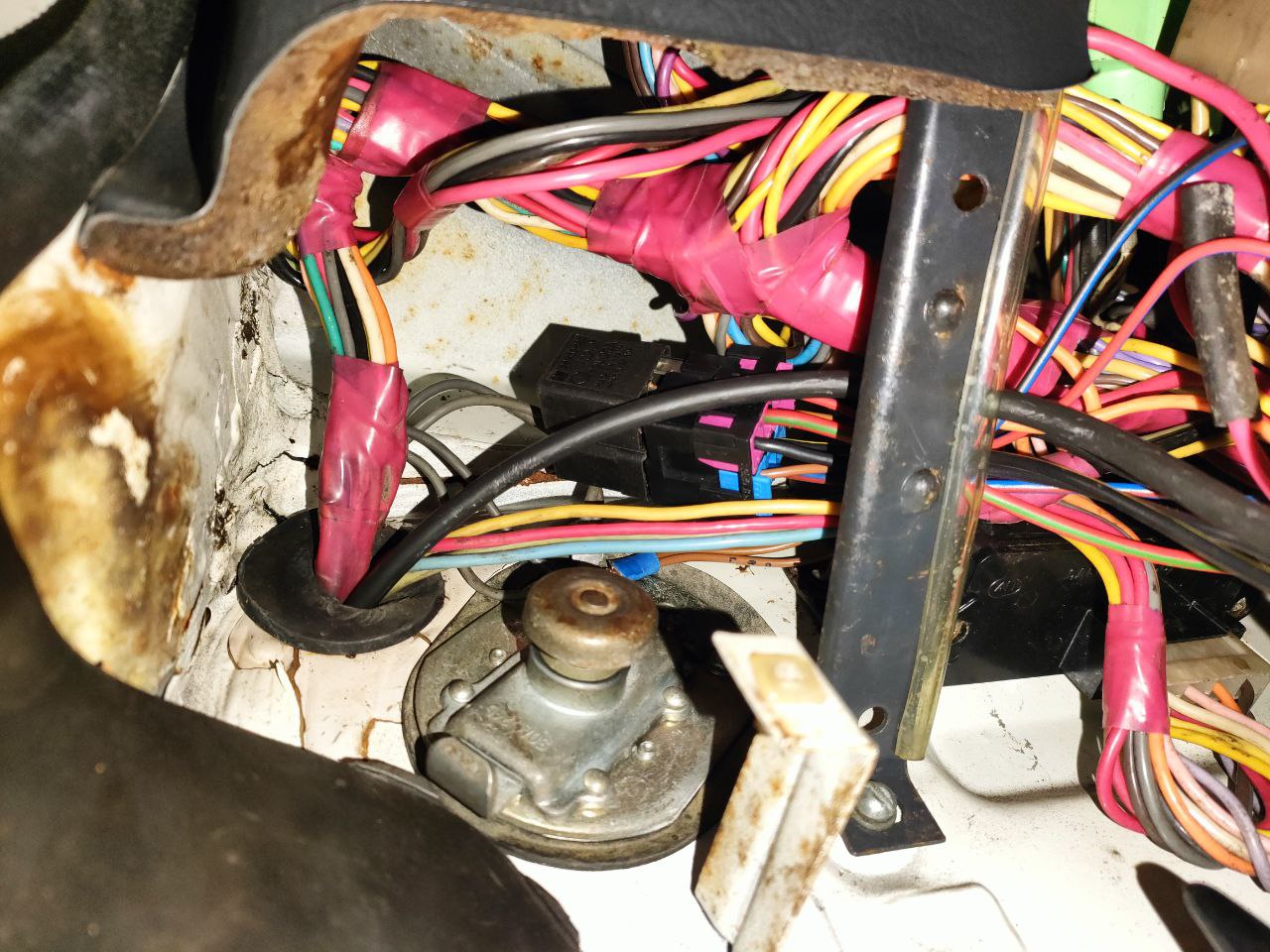

И так, в салоне я его привёл на колодку предохранителья №1.
А так же за одно поставил релюшки на ближний и дальний свет
На №1 приходет провод. От его идёт питание релюшек. А так же провод на замок зажиганя и перемычка на №5 и №6 предохранители. На другой ("зашишёной") стороне предохранителья №1 я подключил печку.
Самые внимательные заметили, что я так же одел разрезаный прозрачный шланг на кронштейн крепленья панели, так как у его острые края и прорезают изоляцию проводов на ура.
Заменил предохранители на новые. На №1 поставил 20А, на другие 5-8 А, так как у меня много что переделано на светодиоды.

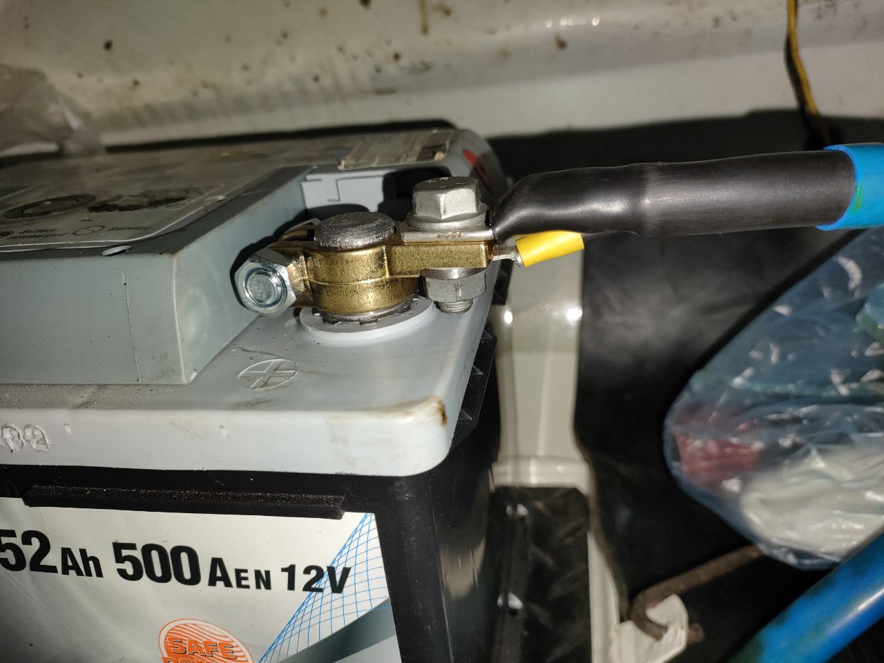

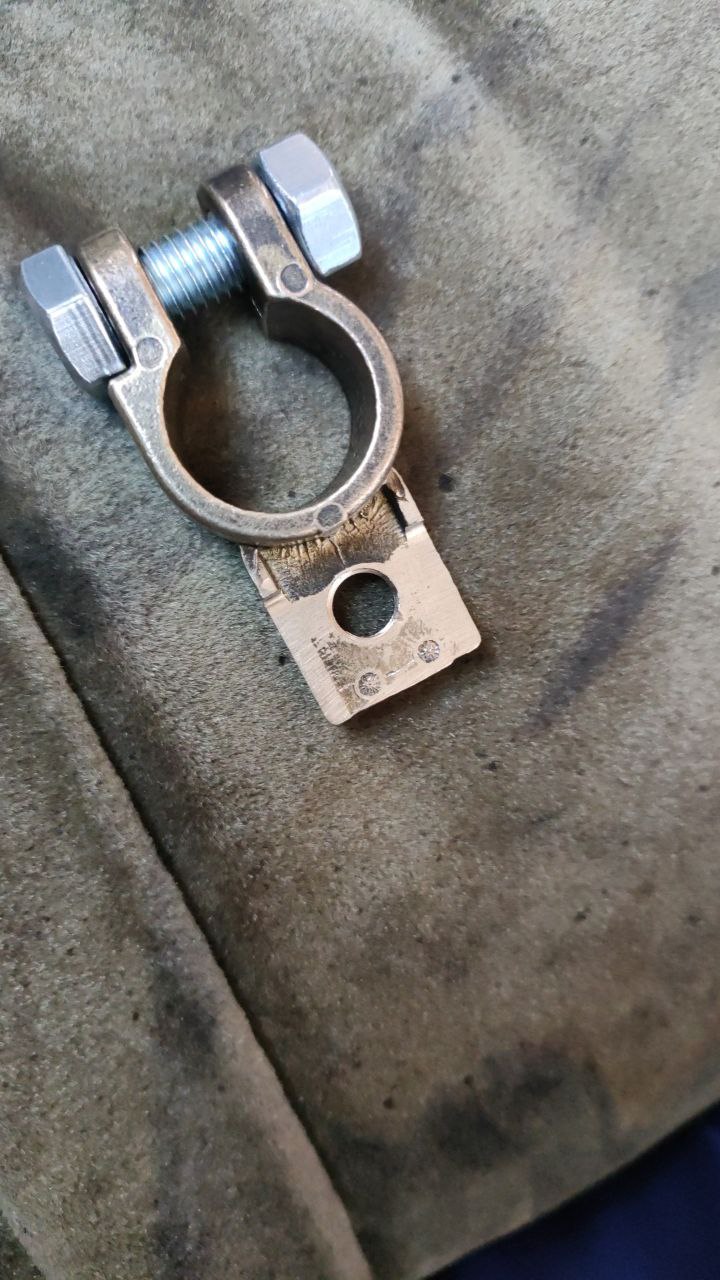

Заметил, что плюсовому проводу, идушему от АКБ на стартер, как-то грустно.

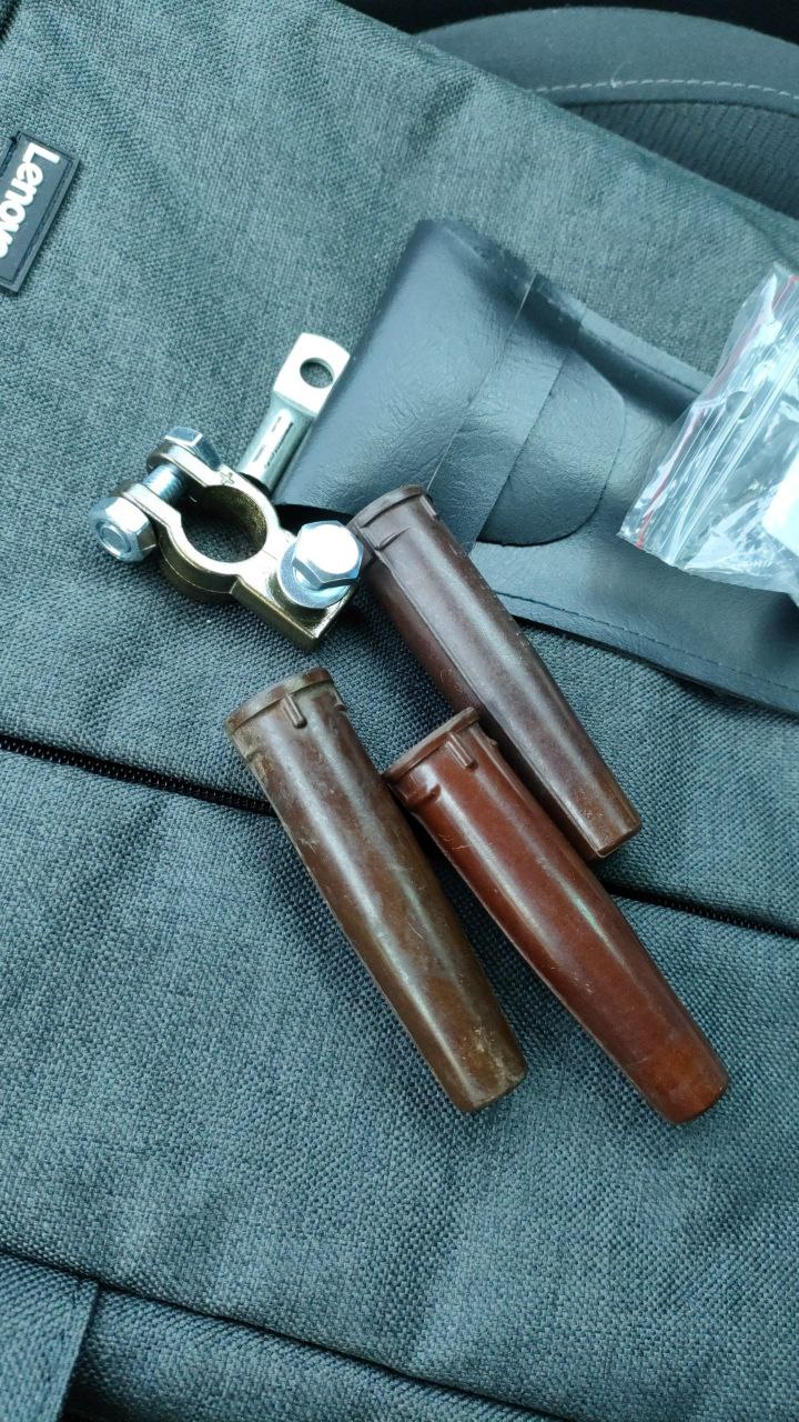

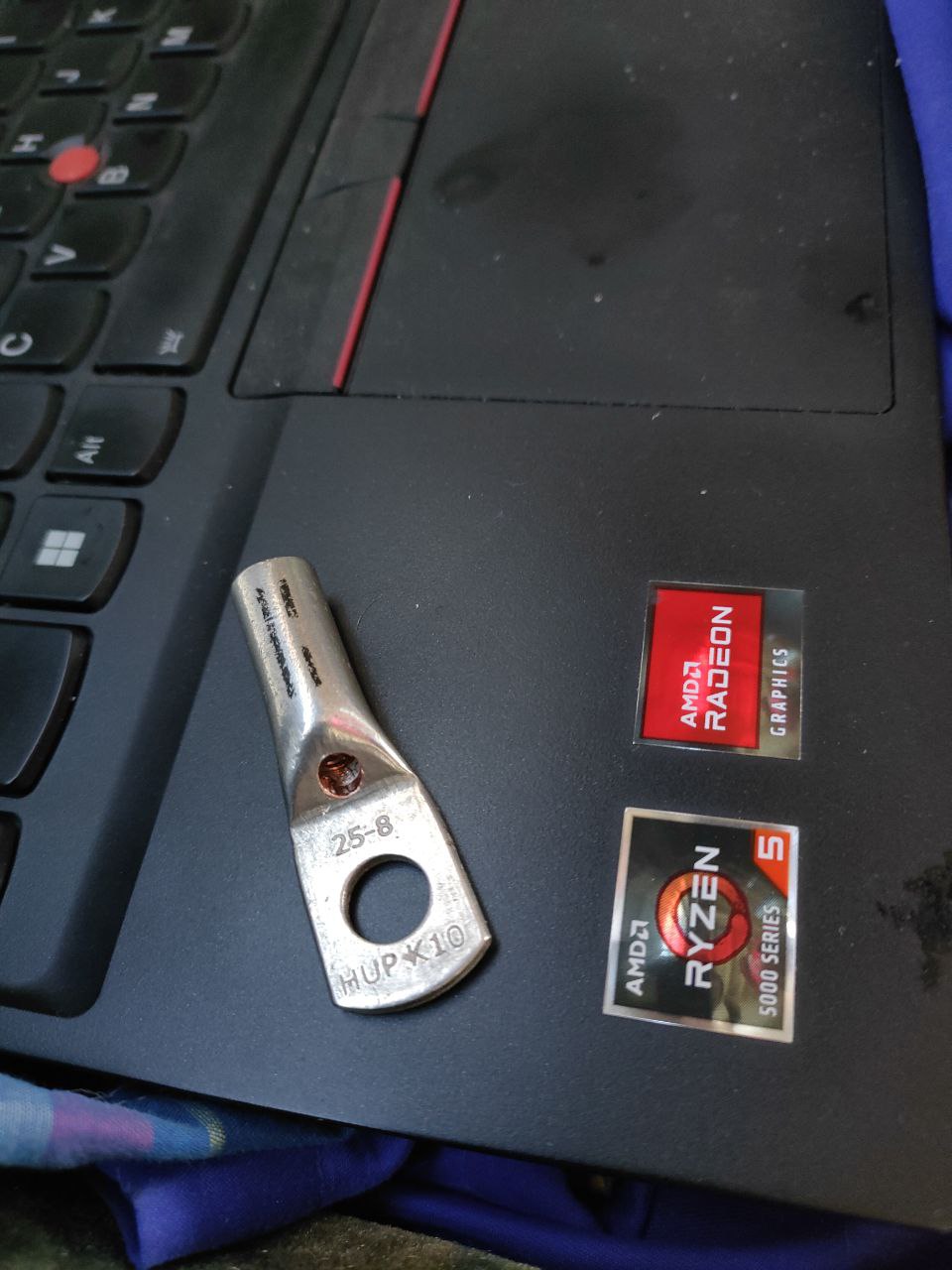

Прикупил клемму, а так же и свечные колпачки без резисторов

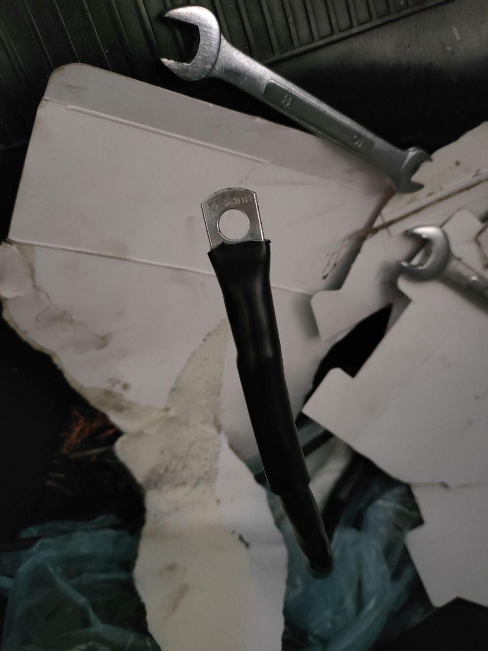

Клему обточил на наждаке из двух сторон, чтоб была ровная поверхность
В наконечнике с петлёй высверлил дырку на 4мм для припоя

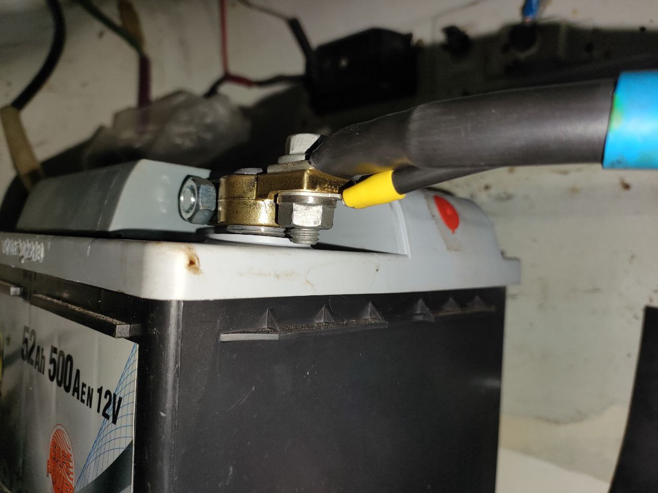

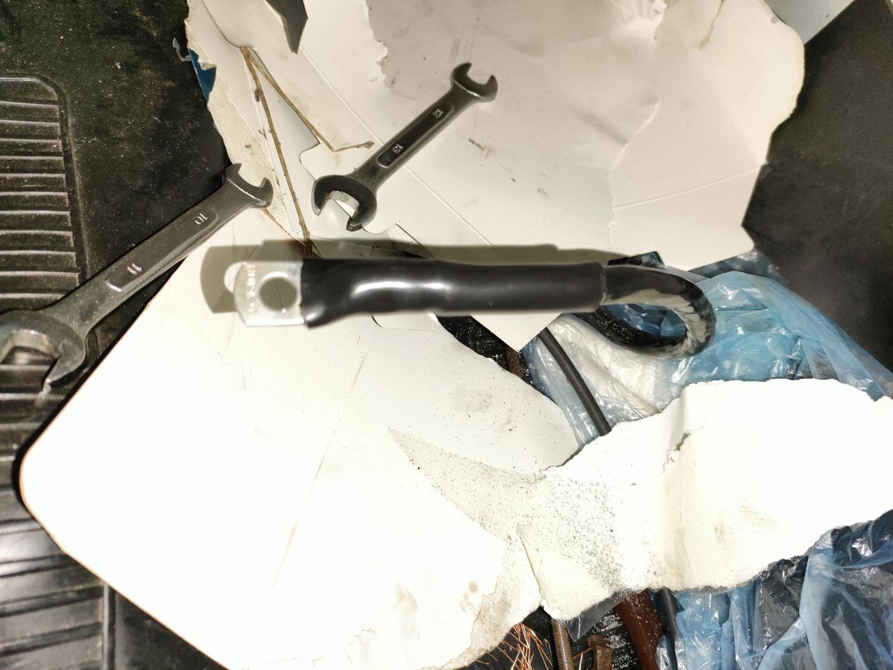

Клему очень сильно обжал, а после етого кончик запаял с помошю горелки

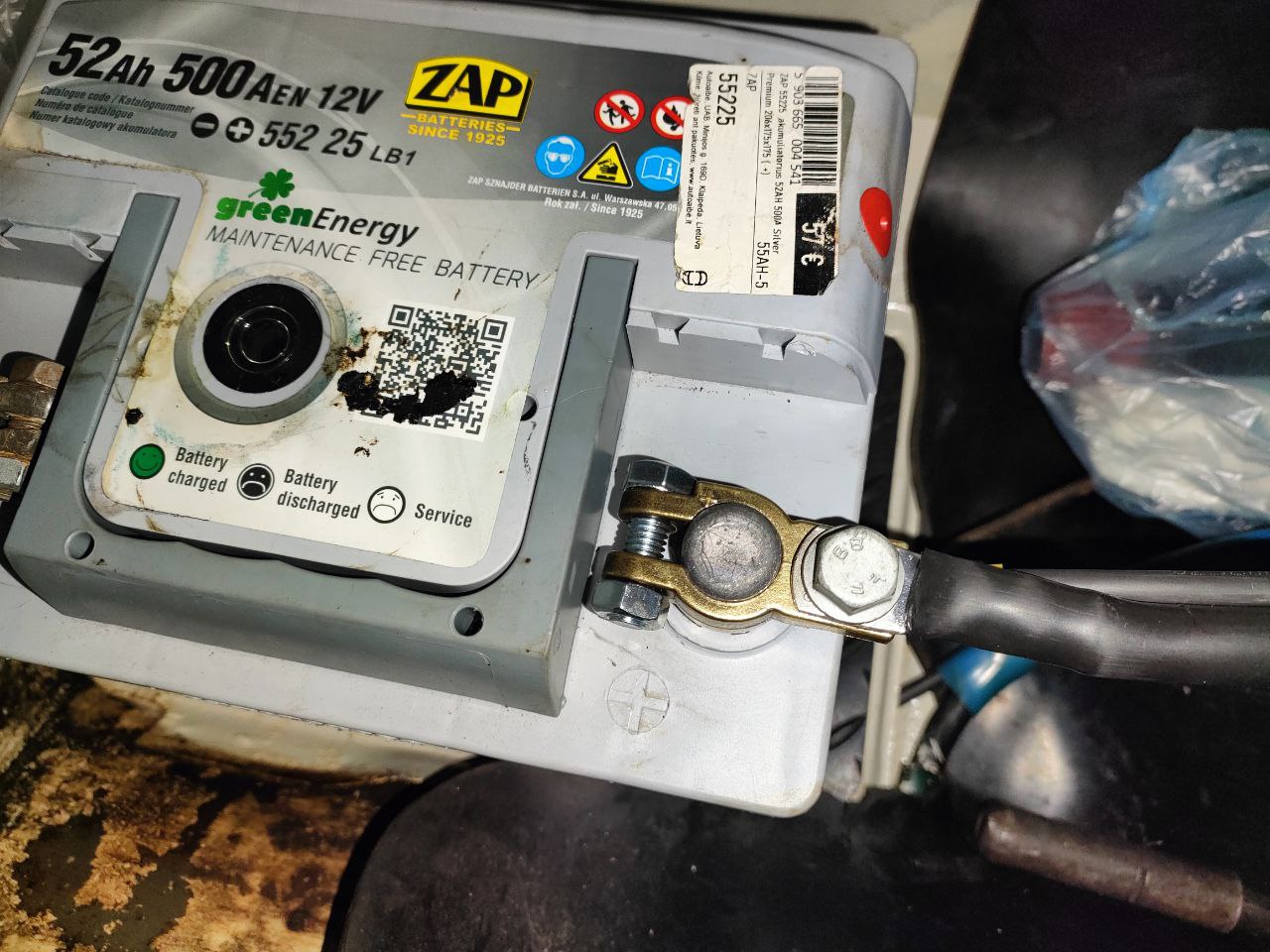

На верх - термокембрик с клеям
Прикрутил клемы на АКБ
