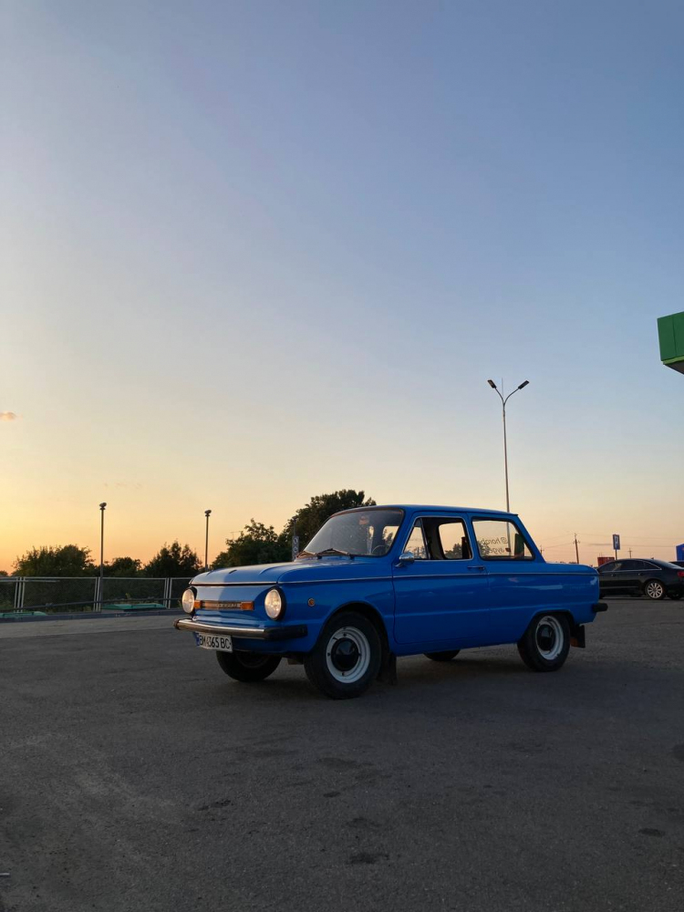

Сьогодні вигуляв ЗАЗика, подумав про майбутні плани на нього. Хотілося б привести підвіску в ідеал. На даний момент є питання як по задній так і по передній. Спереду вже помітний люфт одного з важелів у балці (нижній лівий).
Втулки і важелі нові в мене є. Наче якась гола балка продається на форумі, спробую її взяти і зібрати все на нових запчастинах.
Задні важелі вже з сайлентами від W124 пофарбовані в порошок і чекають свого часу. С задньою підвіскою будуть свої особливості, бо місця кріплення кронштейнів задніх важелів до кузова потребують уваги.

Доречі, ковпаки:
Ті прикольні пластикові виявились зовсім непридатними до експлуатації. Бо вони прикручуються на барабани. А вони гріються під час гальмування. І пластик в місці кріплення коробить.
Тому це виключно виставковий варіант. Для їзди поставив рідні стальні ковпаки - якраз забрав їх з порошкового фарбування.

ПовідомленняДодано: 14 Серпень 2023 13:28    Заголовок повідомлення: поддержали 2 человек Відповісти з цитатою
Машинка нарешті побувала у Києві. Доїхав без особливих пригод, але варто зробити ревізію деяких ущільнень що по двигуну що по КПП.
КПП хотів би зібрати нову, і обов'язково у корпусі 968М, щоб повернути працездатність фонарів заднього ходу.
Також бажано замінити саморобну передню подушку на щось фабричне і більш м'яке, бо зараз дуже багато гуглу і вібрації передається на кузов, що є, мабуть, найбільшою проблемою по комфорту.
Також замовив реставрацію передньої балки, бо в поточній вже є значний люфт нижніх важелів у втулках, що спричиняє стук у деяких випадках.

ПовідомленняДодано: 14 Серпень 2023 18:25    Заголовок повідомлення: Відповісти з цитатою
Нормально так вигуляв)
А ЗАЗік нарядний усе таки)
Бачиш, щоб якісь косяки помітити треба зробити нормальний вигул) в мене так само, поки по місту їздив - питань не було, виїхав на хорошу трасу - зразу почувся шум, гудіння і тд)
