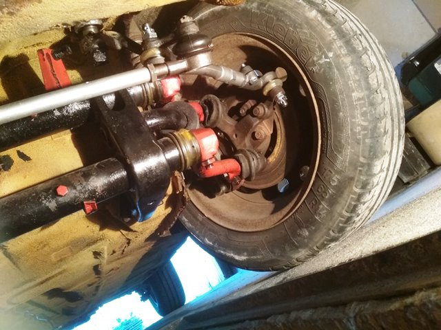

Ну что же, Куплены желтые газо-масляные АГАТы, все вычищено, вымыто. Резинки все тоже новые. Пружины пильнул на один виток и задул их в черный цвет. Пыльники амортизаторов (резиновые) поставил передние от Таврии. Теперь все работает идеально и радует глаз.

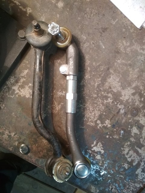

Из-за проблем с выворотом, заменил рулевые тяги на доработанную по их размеру конструкцию - наконечников ВАЗ. Так же, заменил рулевые наконечники. Схождение пока выставил "на глаз", по рулетке. Нормально выставить развал пока не даст люфт в левом ступичном подшипнике. Но даже так результатом пока доволен. Во первых, отличный выворот руля (нигде ничего не задевает), а во вторых - все стало как то всбито и приятно рулиться. В плане рулевого управления - осталось установить ровный рулевой вал и, возможно, усилить место крепления к кузову рулевого редуктора

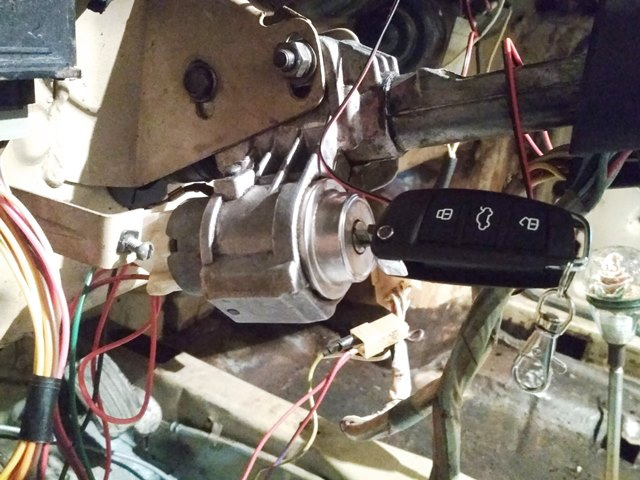

5. Установлен и подключен центральный замок. Куча проводов, два актуатора. Антенна, индикатор работы (мигающий светодиод) и другое. ЦЗ получилось сделать максимально аккуратно. Проводов почти не видно, актуаторов тоже. Все старался делать на совесть. Запитано от блока предохранителей.
6. Установлено у подключено дистанционное открытие багажника. Подключить пришлось через реле. Куплены все нужные крепления, провода и разъемы. Для установки не высверлено ни единой дырки. Все как будто с завода. Невооруженным взглядом ничего не видно.
7. Сделал выкидной ключ. Сначала купив за 8грн заготовку родного ключа, попробовал напильником сделать из него ключ-дубликат. Получилось. После этого приступил за работу и сделал выкидной ключ. Теперь ключ смотрится максимально солидно, аккуратно, открывает-закрывает двери и открывает багажник. И заодно, теперь получился запасной ком-т ключей с брелком центрального замка.

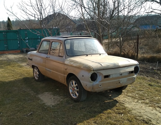

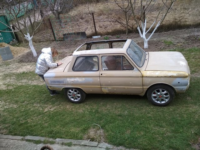

Сейчас занимаюсь подготовкой кузова к грунту. По скольку это мой первый подобный опыт, то получается плохо, процесс идет медленно. Местами при зачистке "до металла" вылезли дыры, а значит машину снова нужно будет гнать к сварщику и латать. А потом как то шпаклевать/зачищать эти швы к покраске. Шпаклевки уйдет прилично, много мелких ямок и глубоких царапин. Надеюсь, что до лета машину смогу хотя бы задуть грунтом

Самое главное - я вооружился поддержкой и даже помощью любимой жены. Shocked А это значит, что работа закипела. Был один день, когда вдвоем крутили Бежевого почти до утра. По скольку со шпаклей я не подружился - шпаклевала машину на 90% Настя

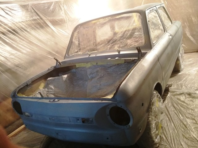

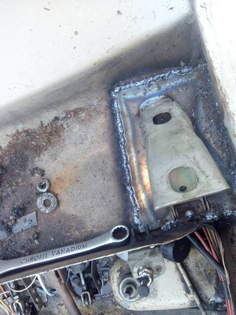

Дальше машина переехала на окончательную поварку. Заменен частично левый порог, переварено заднее правое крыло, несколько латок в районе багажника и заново проварены петли крышки багажника. Потом дело дошло до губы. Изначально думал, что бы сварщик сварил нечто оригинальное, но как то не сложилось. Как итог - теперь как и у многих стоит губа от Гольфа. Только у меня наверное одного, она будет в цвет машины. Долго не мог решится, что бы в свежепереваренном кузове делать для нее дырки. Rolling Eyes
Таки просверлился, поставил, немного по работал феном. Придал нужную форму ей и теперь не жалею. Смотрится не плохо и прикрывает косяки прошлого машины.
Далее бессоные ночи, крепатура во всем теле, куча расходов на всякие мелочи типу наждака, скотча и пленки. И как итог - машина погрунтована. Грунтовал сам, в полтора слоя, получилось мего круто. Приходил к машине и не мог налюбоваться, грунт лег идеально. Некоторые косяки вылезли, а некоторые наоборот стало не видно. Перетер грунт и решился на покраску. Длительная подготовка и вот, настал этот момент... Задул, счастливый как слон. Ухожу из гаража, т.к. дышать невозможно. Прихожу через пару минут и у меня шок. Все мои старания - на смарку. Получилось не то что плохо, а хуже некуда. В Бодином гараже помню что то по типу: "когда красил, то котлет наложил, что пришлось переделывать". У меня даже не котлеты получились, это целые беляши поверх грунта лежат, мать его! Laughing
Без подтеков только одна единая деталь, с которой начинал красить (задняя панель). Все остальное потекло очень сильно. Я очень расстроился. И до сир пор до конца не понимаю, как так получилось. Буду делать работу над ошибками, перетирать всю машину заново и заново красить. Но это будет теперь совсем не скоро, т.к. уезжаю и пока даже не догадываюсь, когда снова дойдут руки до машины. На этом все

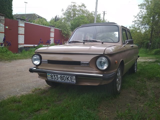

Ну что сказать. Мечты сбываются, машину покрасил и даже почти собрал в кучу до ОлдКара. Своим ходом без проблем и без остановок спокойно приехал в Киев. Не доехав до въезда на ОлдКар метров 200, заглох в глубокой луже. пришлось роздеваться-выталкивать. На территорию заехал на буксире. В первый день потерял ключи от машины, на второй жена нашла их Laughing
Тем не менее это было очень круто. Заряд позитивными эмоциями на долгое время. Старался ехать максимально бережно (якобы обкатка), но пару рас таки позволил лишнего. Едет очень приятно, плавно, без рывков и провалов. Но самое важное из всего этого - ПОКА НЕ ВОЗНИКАЛО ПРОБЛЕМ С ОХЛАЖДЕНИЕМ. Аж самому не верится. Правда было довольно таки прохладно, посмотрим что будет при жаре 30*С и выше
