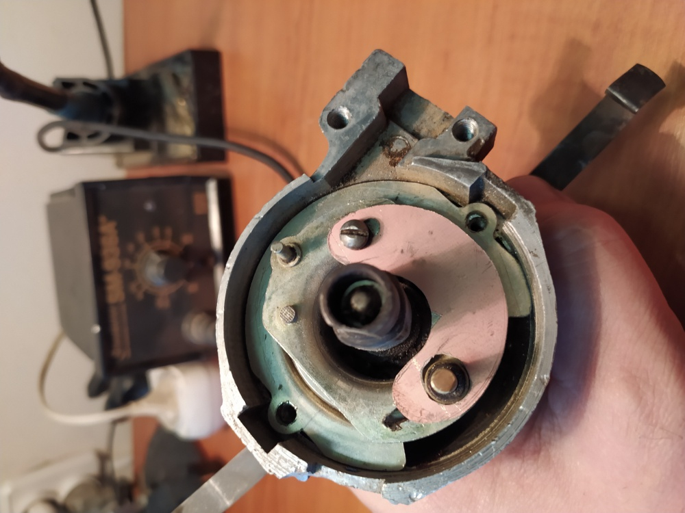

итак продолжим...
пока неспешная ревизия двигателя продолжается, вернее затягивается Sad , поскольку время на гараж пока нет,

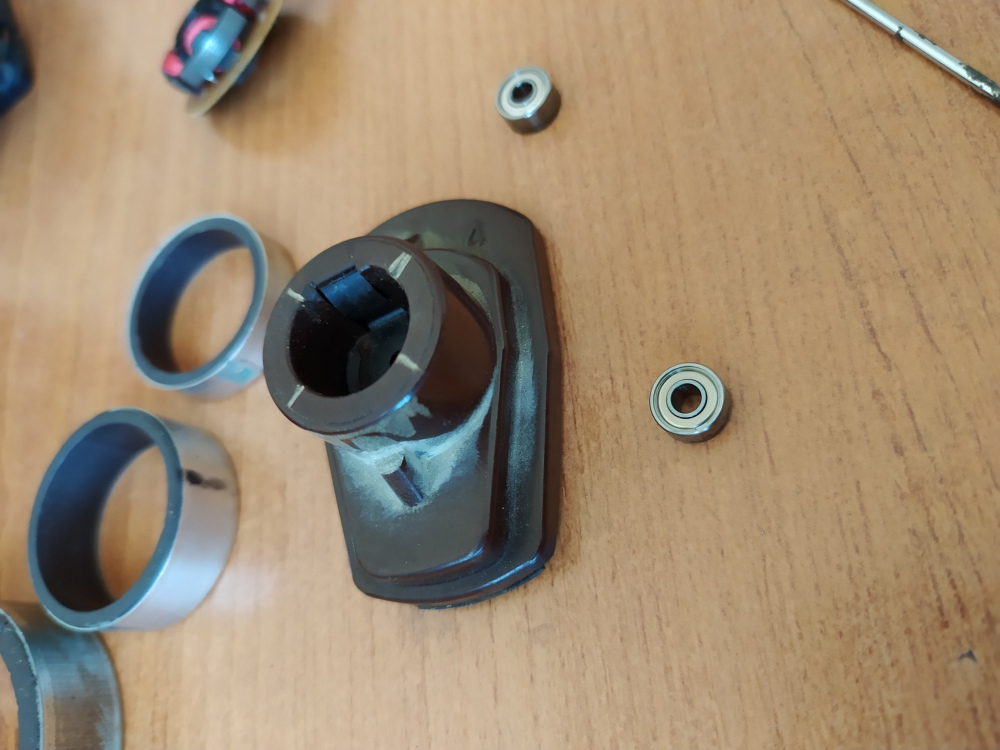

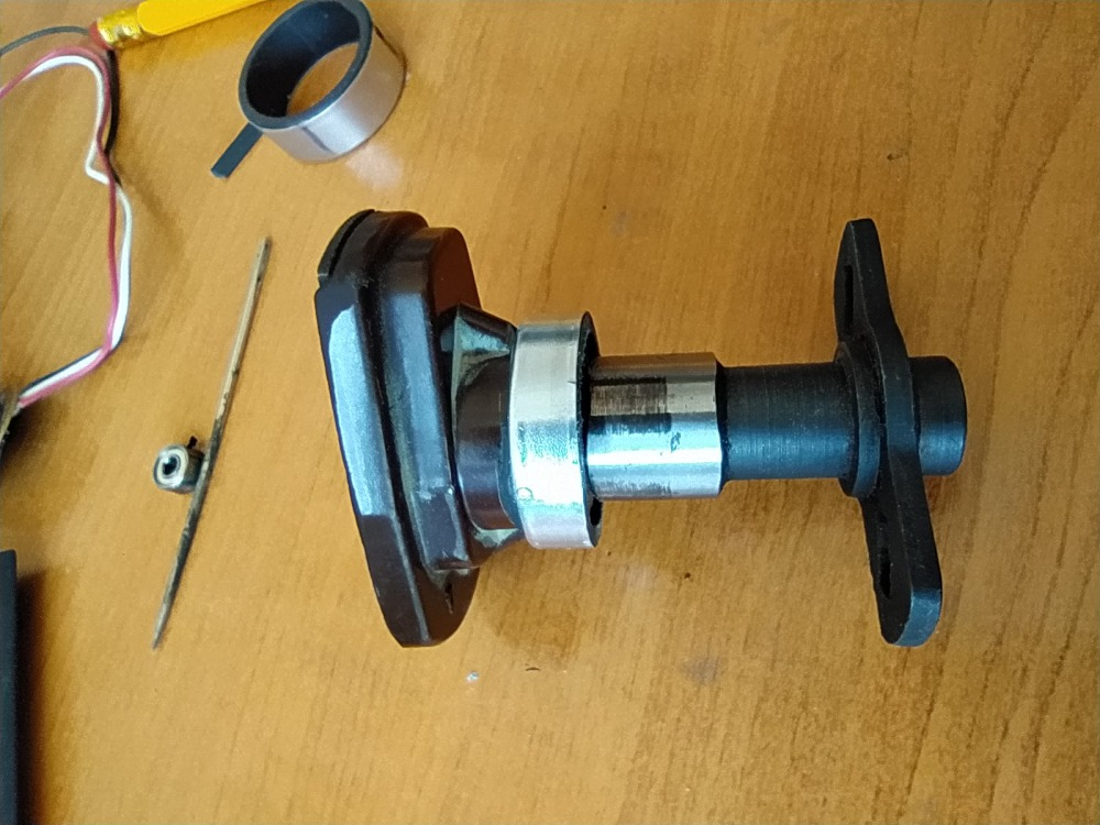

неспешно занялся "вентиляторным" двухконтурным зажиганием Very Happy

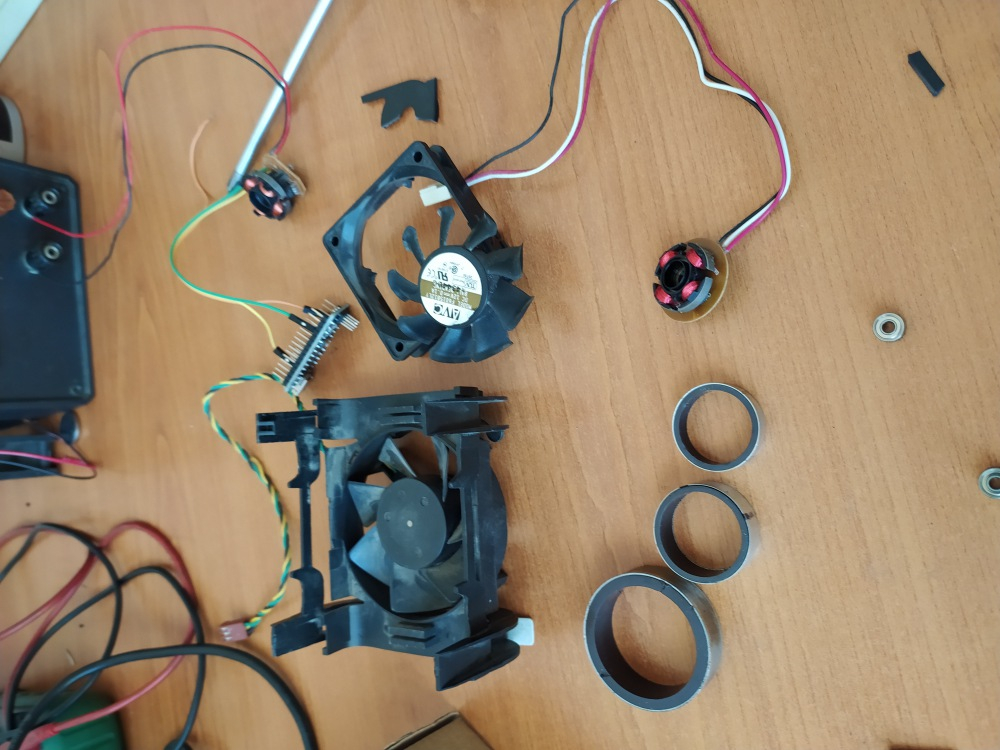

1. Насобирал кучку вентиляторов, подобрал белее подходящие потроха для модернизации трамблера.
2. Приобрел второй коммутатор , катушку 2111 и разной рассыпухи Smile
И начал работу....
Идея конечно не нова , но хочется сделать ее лучше чем все остальные
Часть первая.

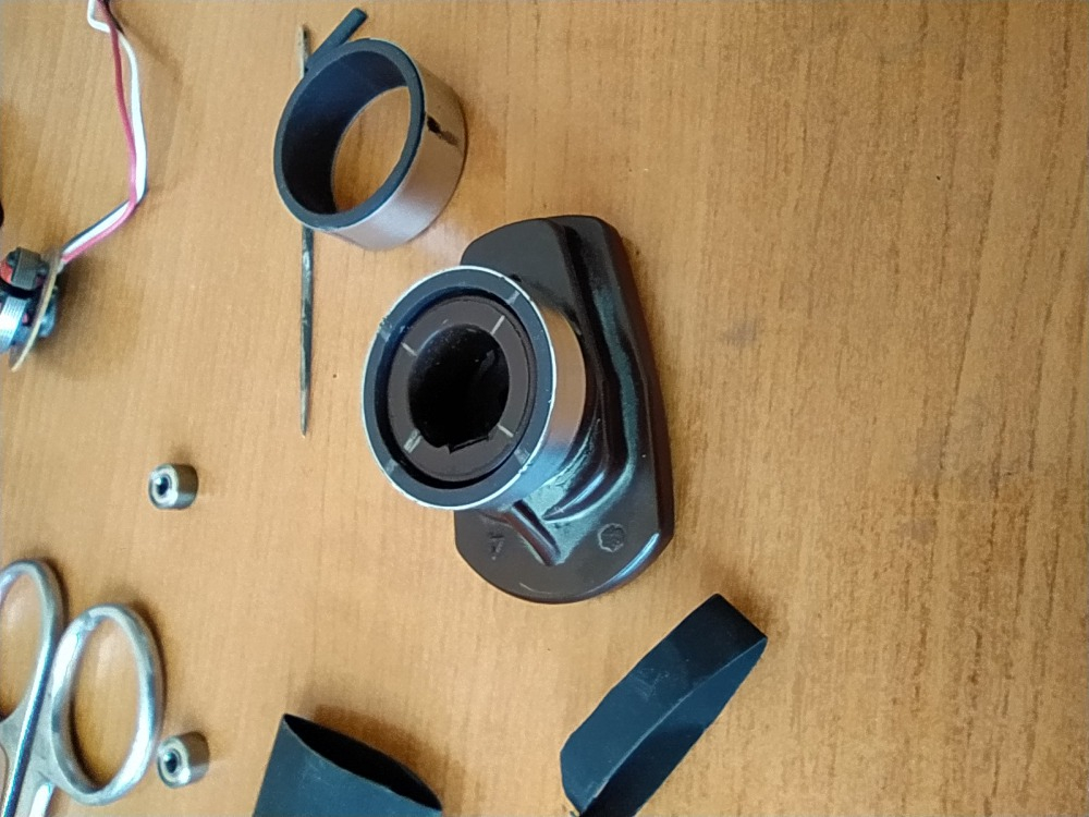

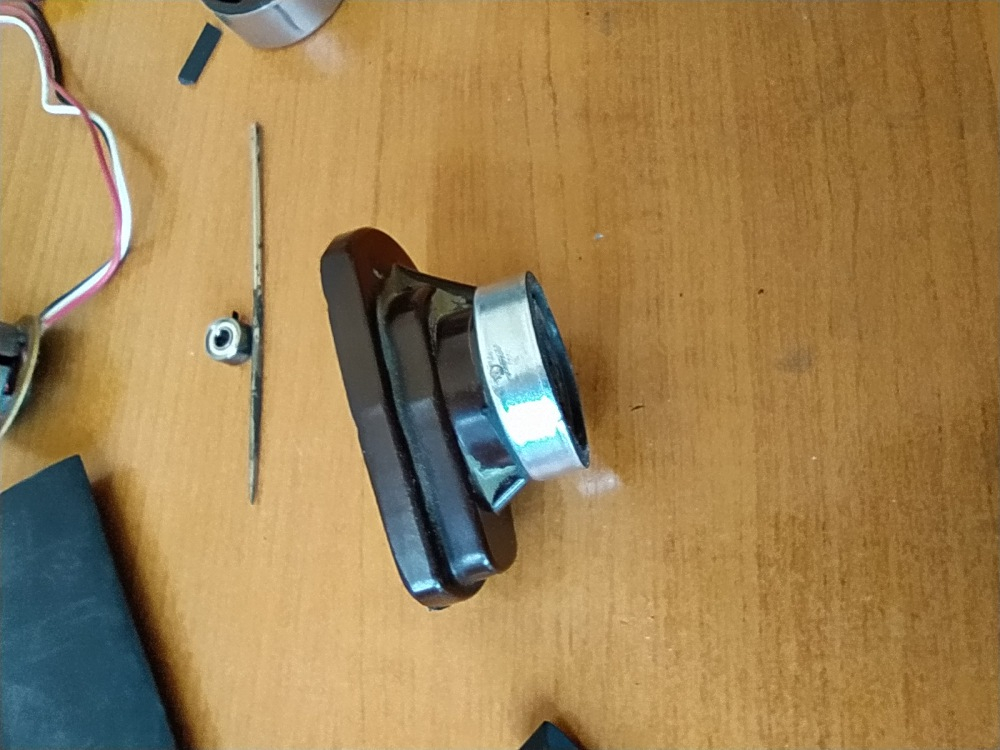

Установка магнитного репера(кольца) и разъема на трамблер .
В общем крутил вертел подбирал.... и сделал
Очень удачно подошел магнит от кулера, который стоял на амд процессоре. Слегка подпелил ребра жёсткости, надел термоусадку и сверху натянул кольцо. Дополнительно зафиксировал штифтами с двух сторон. И получился универсальный бегунок Smile
Ну и прикрутил разъем.

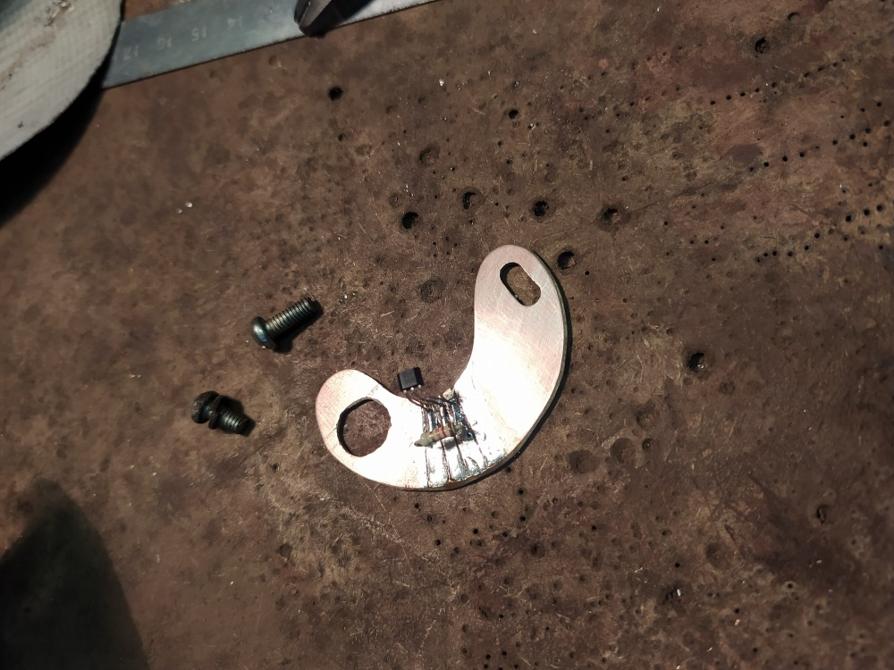

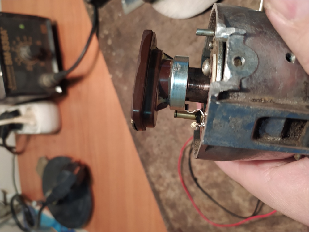

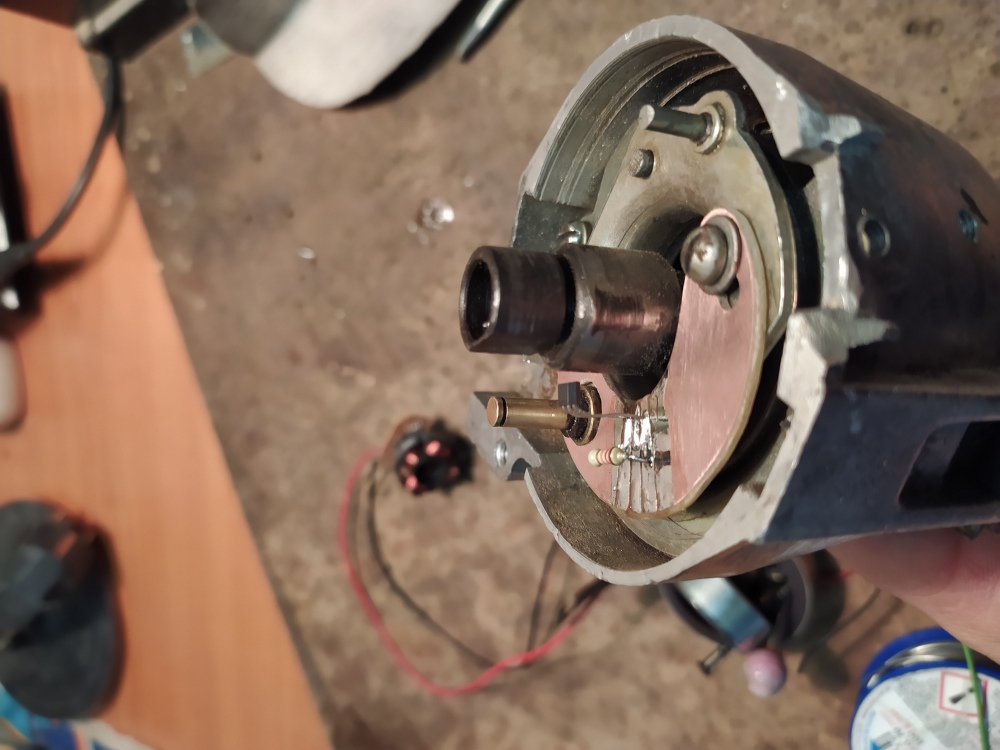

Итак часть вторая:
Датчик Холла Smile
Для начала немного теории.
ДХ бывают аналоговые и цифровые, нас интересуют цифровые.
Цифровые делятся на группы:
- униполярные: низкое состояние выхода соответствует приложенному южному полюсу магнита, высокое - удалению магнита; на северный полюс датчики не реагируют.
- биполярные: низкое состояние выхода соответствует приложенному южному полюсу магнита, высокое - северному полюсу; при удалении магнита состояние датчика не определено.
- омниполярные: низкое состояние выхода соответствует приложенному южному полюсу магнита, высокое - северному полюсу; при удалении магнита состояние выхода не меняется, т.е. срабатывание датчика происходит только при смене полюсов.
Нам подходит цифровой биполярный
можно его выдрать из остатков куллера или купить, я купил новый.
Далее изготавливаем временный вариант подковы под датчик холла, и собираем все вместе Very Happy
Продолжение будет в третьей части Smile
После проверки подкова немного переделается
097-532-77-88

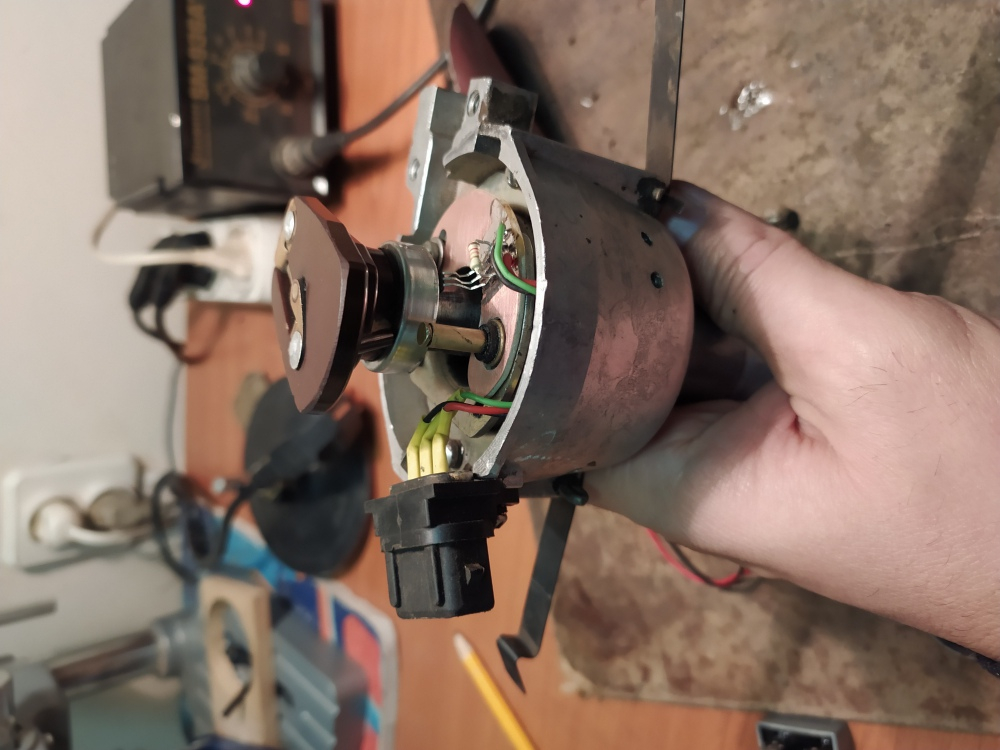

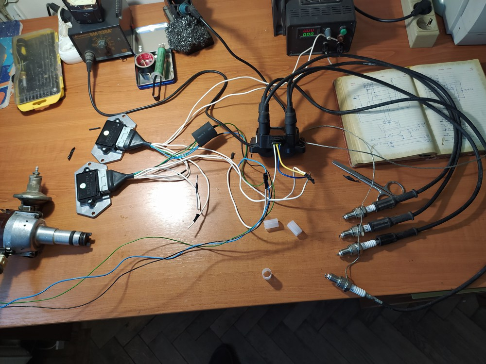

Было немного времени, скулил усе проводочки Smile
Крутанул трамблер, искра есть.
Осталось только двигатель поставить и проверить на нём

Вот где ты раньше был с трехконтактным разьемом и массой на корпусе, я на "авиационном" разьеме городил, лазил по р.рынку, искал что приспособить.
Я, "раздатчик искры"(та загогулина, в которой резистор мегомный сидит) отрезал, чтобы меньше веса было на валу, нанес на торец белым маркером сектора(как эмблема BMW), стало удобнее выставлять начальный момент зажигания(малевал после того, как выставил момент так как надо, а не по меткам).
Ставь, работать будет, если не попадешь в нужный цилиндр, то просто перекинь провода на катушках, хоть по низкой стороне, хоть по высокой.
Учитывая неравномерный износ свечей, периодически, хотя бы раз в квартал(зависит от пробега) надо менять провода(или свечи) местами, 1 с 4 и 2 с 3.
Изготовь себе запасную пластину с ДХ, я однажды на 2х цилиндрах домой ехал, залило водой ДХ, и один канал "отсох".
Еще, важный момент, для равномерности работы двигателя, изготовь для ДХ стабилизатор(в корпусе от Li батарейки старого Сименса), мне подошел на 8 вольт, какой надо тебе, смотри даташит, у этих ДХ гистерезис на каналах разный, и если питать от 5В(от коммутатора) или от 12В(от бортовой сетм), то одна пара цилиндров будет с немного ранним(или поздним) зажиганием.
Добавь простенькую индикацию на пластину с ДХ, я делал(выносной) индикатор на двух светодиодах, можно и на одном двухцветном)
Повідомлення: 4763
Звідки: Україна
Моє авто: ЗАЗ-968А
ПовідомленняДодано: 23 Грудень 2021 19:37    Заголовок повідомлення: Відповісти з цитатою
Стоп, а что то за коробочка между трамб-ом и коммутаторами. Инверторн!?
У меня на нем не пошло, глючило, задействовал оба канала ДХ, схемы для тахометра тоже не "сел-поехал", надо подстраивать, сделал проще, поставил два коммутатора с выходоами на тахометр и ЭПХХ, скрутил их вместе, все четко работает.

ПовідомленняДодано: 14 Січень 2022 16:37    Заголовок повідомлення: Відповісти з цитатою
по данной схеме, с инвертором, устанавливал на таврюхах, работало без нареканий.
трех выводные ДХ более доступны в продаже, новый все равно лучше и ножки длиннее Smile

ПовідомленняДодано: 14 Січень 2022 20:30    Заголовок повідомлення: Відповісти з цитатою
Да кто же не дает купить маленький вентилятор, в котором двухканальный ДХ(но то дело хозяйское).
Проверь свой ДХ(на трамблере совместно с инвертором) на момент включения/выключения(углы), у ДХ порог сильно зависит от питающего напряжения, да и транзисторы тоже вкл/выкл при разном напряжении на базе.
