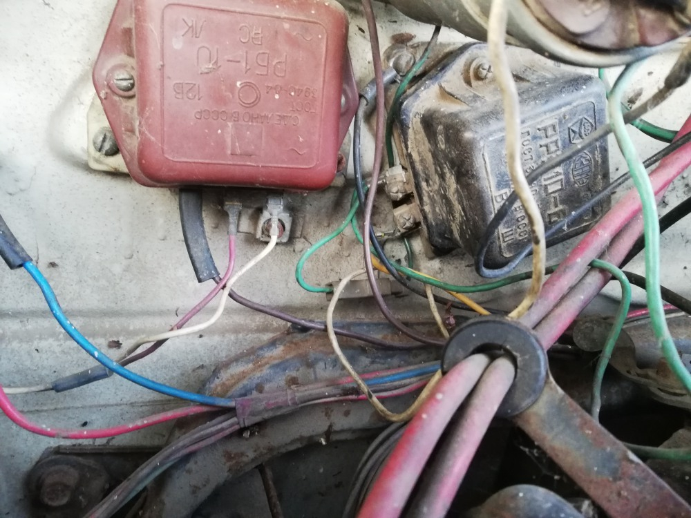

Снял старый генератор, на нем щетки почти стерлись и подшипники гремели. Поменял его на новый( сделанный еще в ussr). Даже бирка была и пластиковые втулки с завода, диоды правда отличаются по конструкци. Поставил его, ремень натянул по инструкции. Но проблема с морганием реле блокировки не ушла, даже немного хуже стало. Происходит это когда еду медленно по дачам на первой передаче, там не разгонишься. Через время начинается мограние, причем на холостых пропадает, если немгого прибавить газ начинает моргать, если еще сильнее, перестает. Что это может быть, ууда копать?

Поставил вольтметр. Заметил такую закономерность, моргание происходит на оборотах немного выше холостого хода, и в это время начинает скакать напряжениев сети. Не может быть проблема в реле-регулятор?

Меняй РР

ПовідомленняДодано: 20 Вересень 2020 23:20    Заголовок повідомлення: Відповісти з цитатою
на электронное, конечно

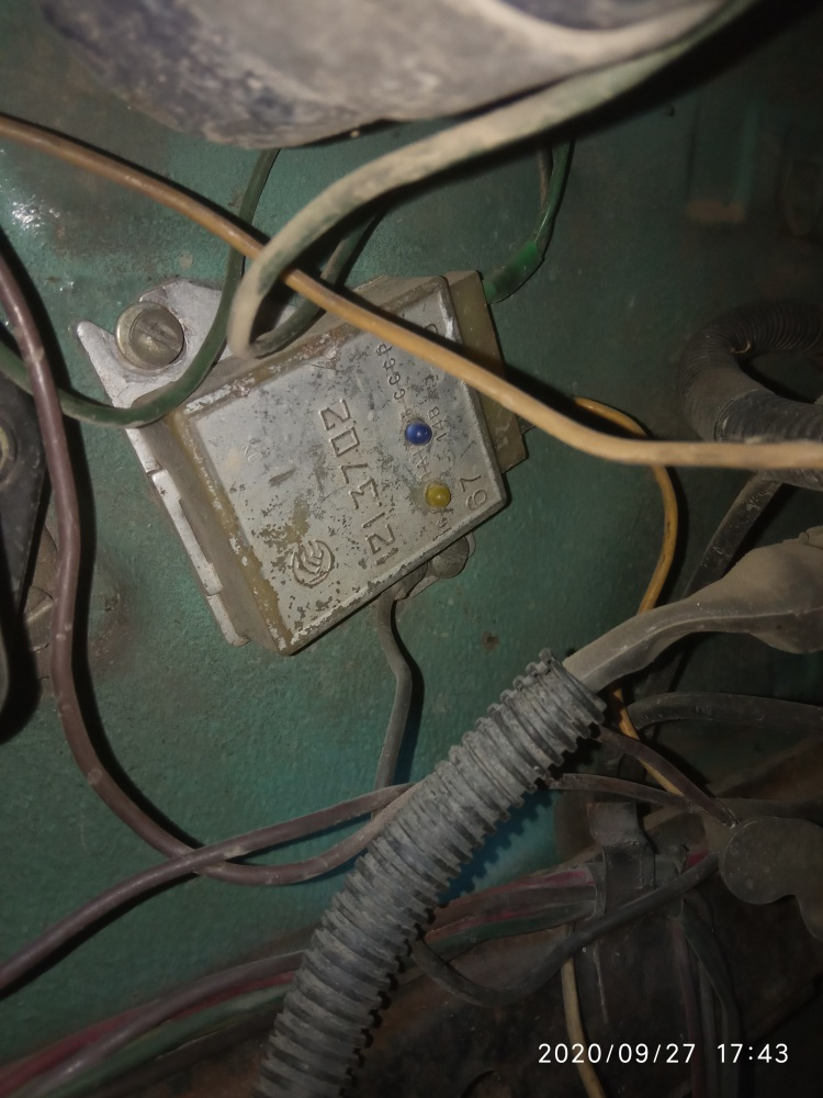

Добрый всем вечер. Не идет зарядка на аккумулятор, решил заменить реле напряжения на электронное Астро 59.3702, которое уже прикупил
Старое реле крепиться к кузову через металлическую платину, к которой подсоединен черный провод (думаю, что это масса, если нет поправьте пожалуйста)
Так вот в чем вопрос, если ставить электронное реле: на эту пластину или на кузов автомобиля. Если на кузов, что тогда делать с черным проводом?

Чёрный провод точно также на массу под винт крепления

Якось так на 968М на штатні кріплення до кузова.
