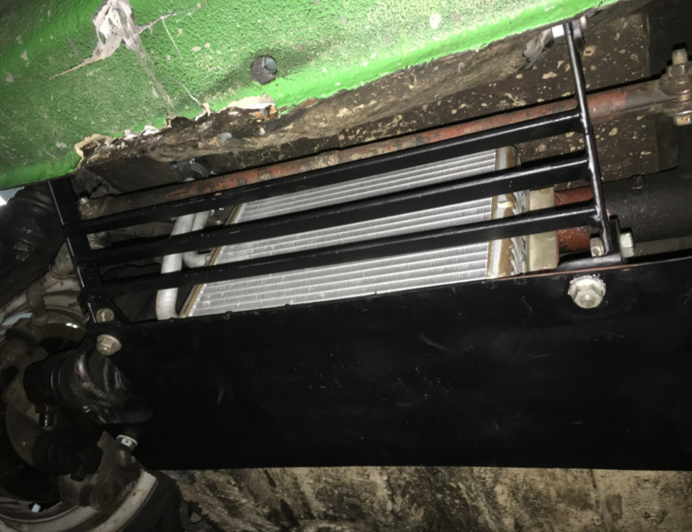

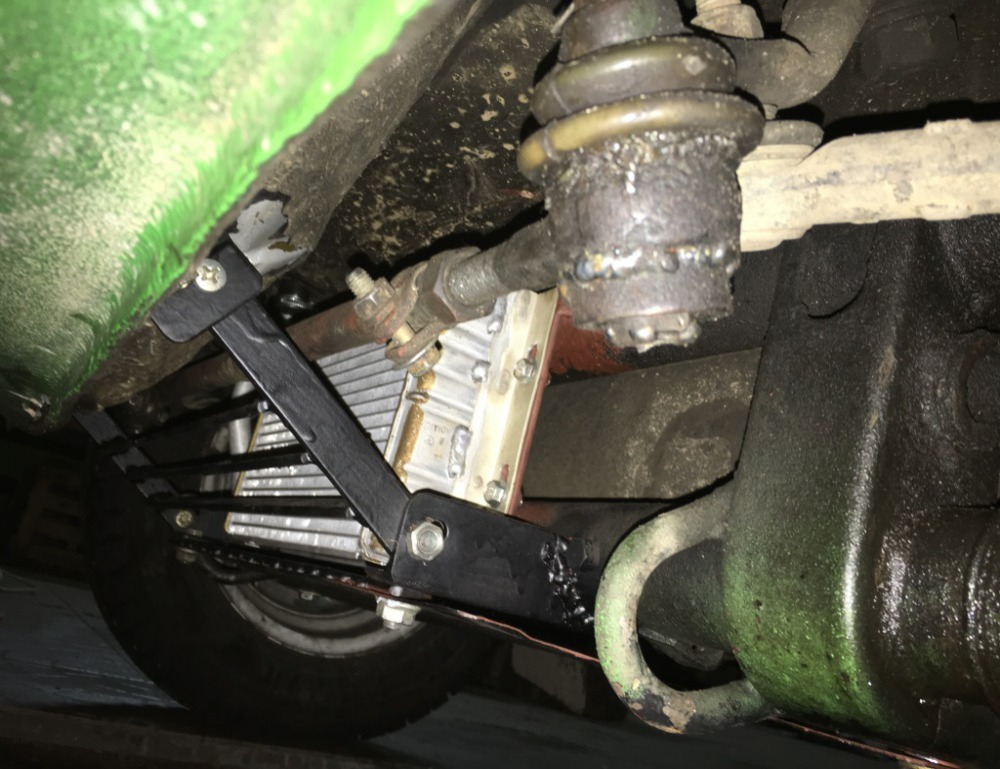

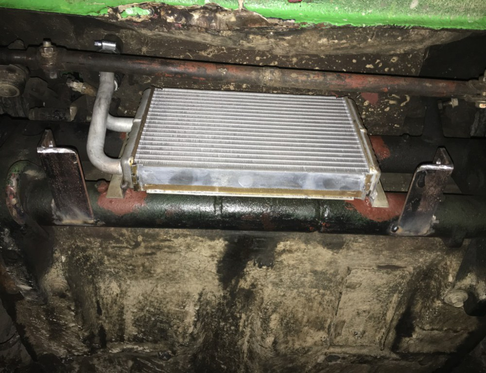

Поставил допрадиатор охлаждения

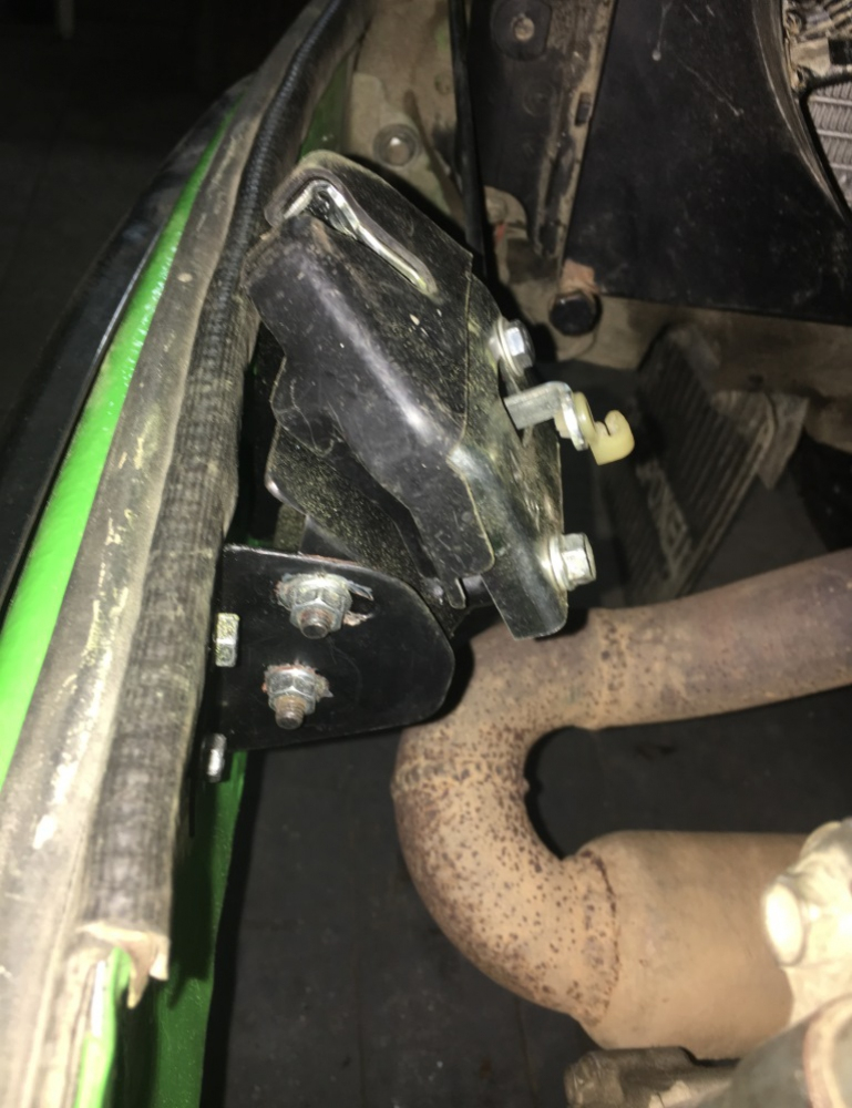

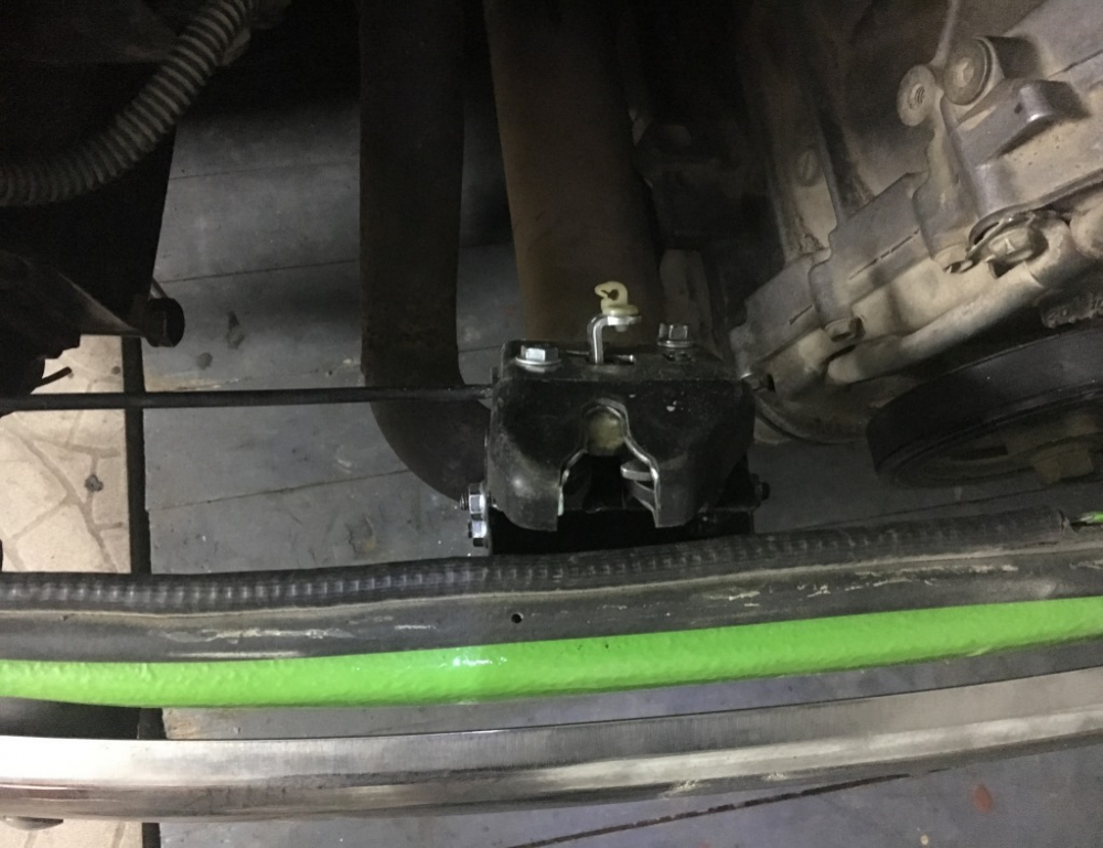

И наконец сделал замок капота

ПовідомленняДодано: 23 Березень 2018 17:23    Заголовок повідомлення: Відповісти з цитатою
То есть капот при желании можно открыть с улицы Very Happy

Николка писав(ла):
Тсс, не пали, я там даже петельку специальную повесил ))

965mmx писав(ла):
Николка писав(ла):
Да можно. Учитывая, что больше 10 лет вообще не было замка, то это у меня прогресс!

Proffesor писав(ла):
від чого радік? став акуратненько
а є фото спереду? в очі не кидається?
Радіатор печки від Camry 30. Фотки спереду на вулиці немає. Зроблю, викладу. Хоча думаю, що проблем не буде. Вован з минулого сезону їздить з радіатором УАЗ печки і все норм. А той більше за мій

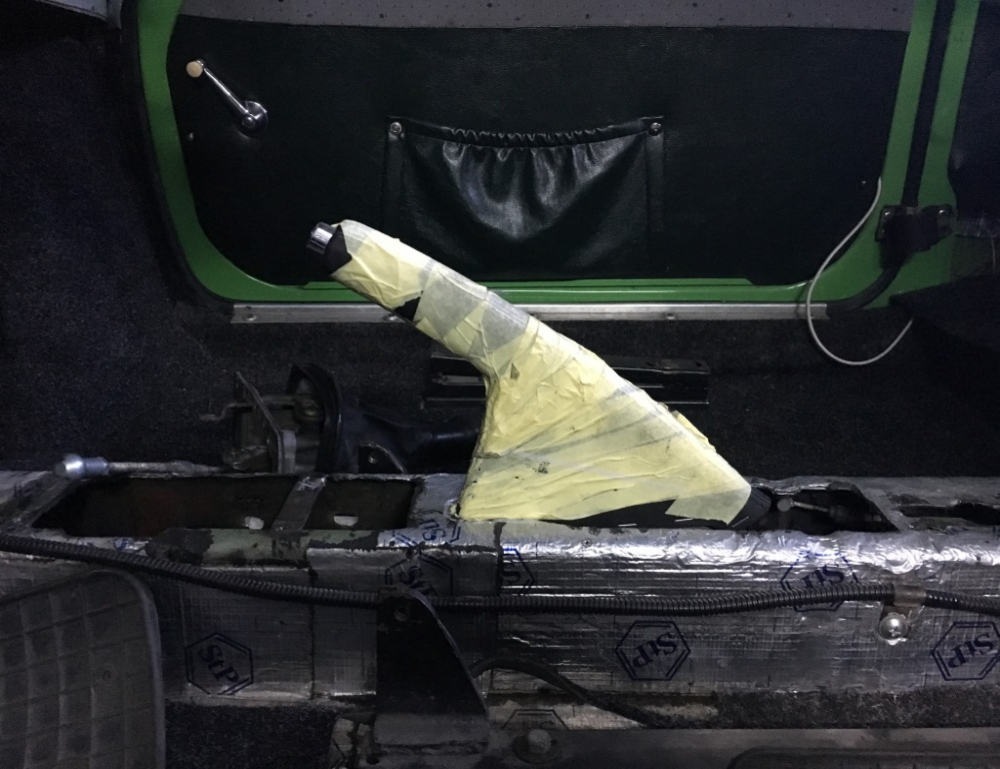

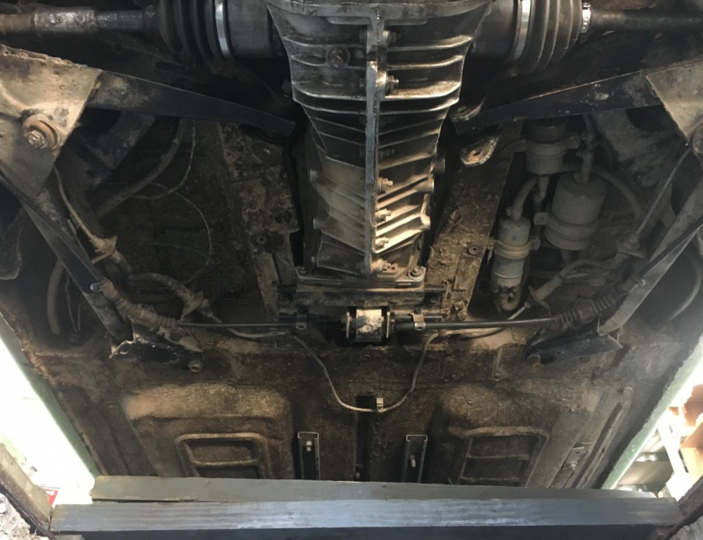

Ідемо далі. Почав займатися безпекою.

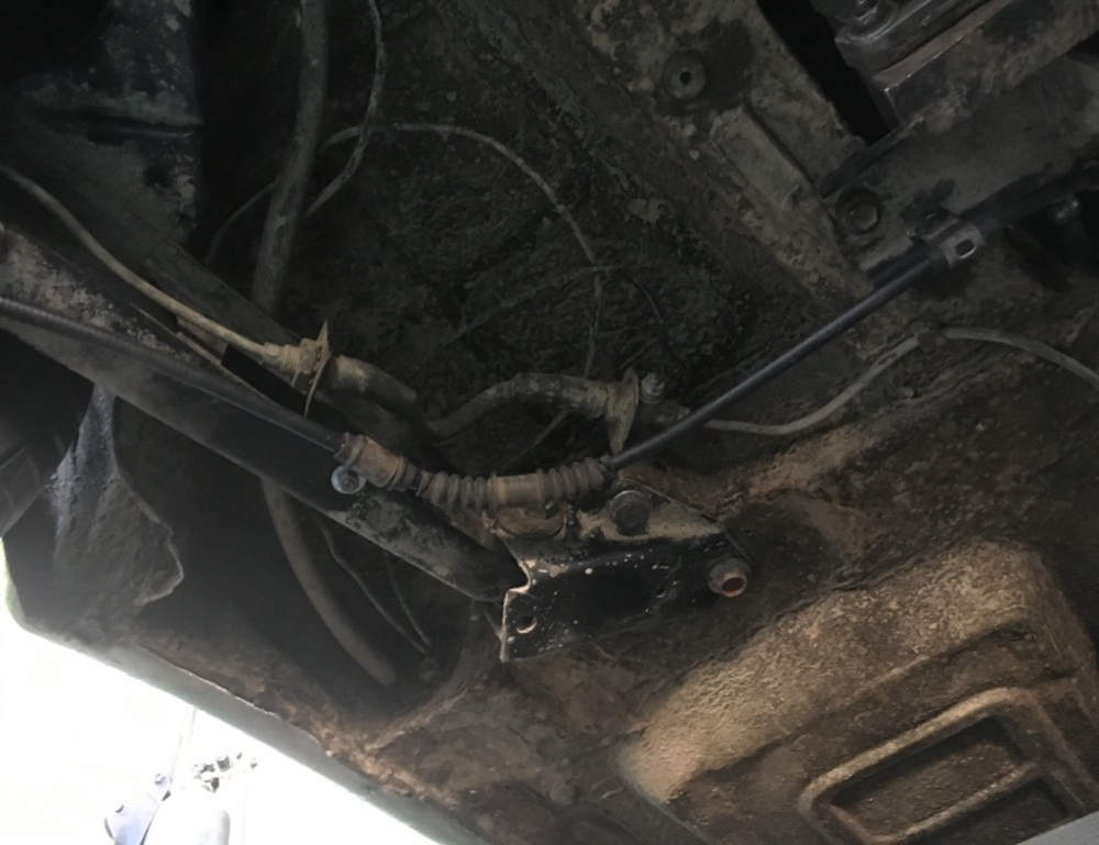

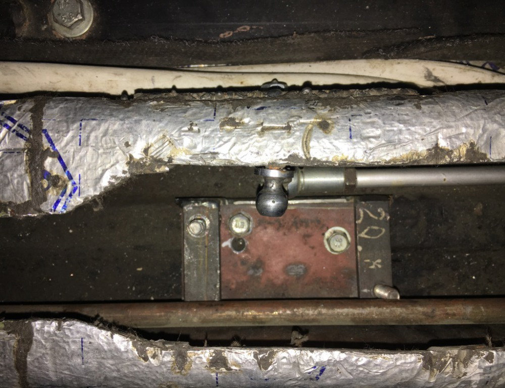

1. Зробив ручнік. Ричаг ручніка від чогось, тросики - Шевроле авео. В тунелі зробив кронштейн для кріплення ричага
і проклав троса

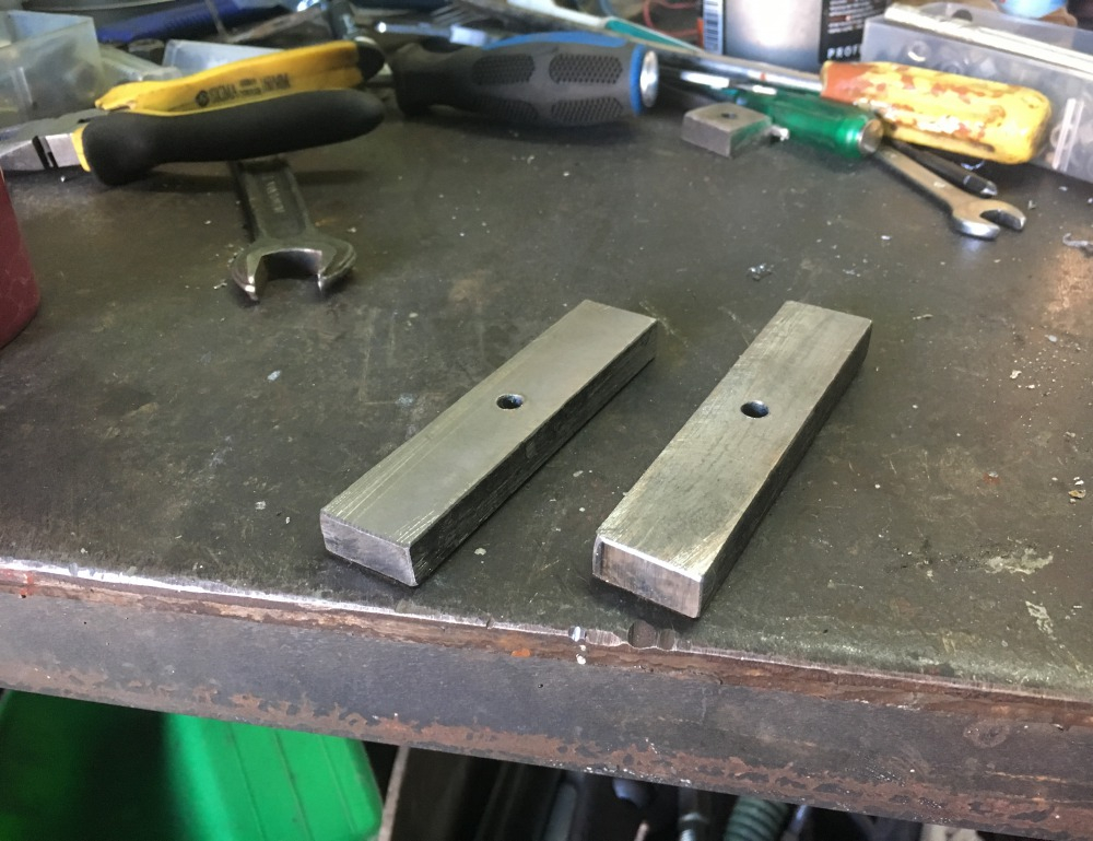

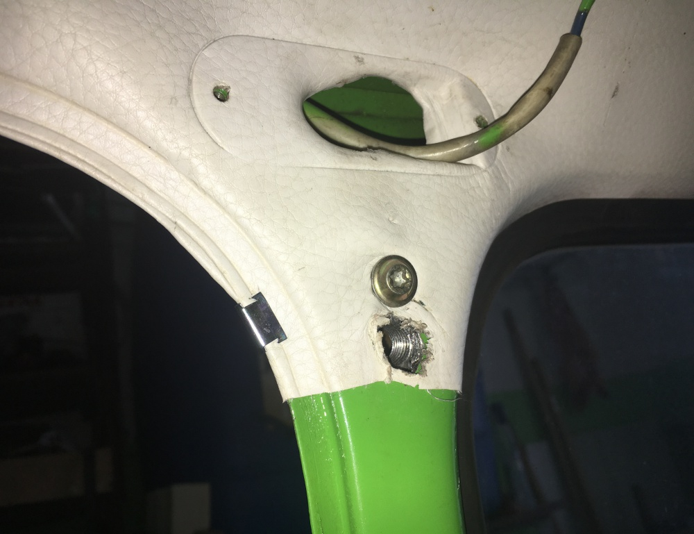

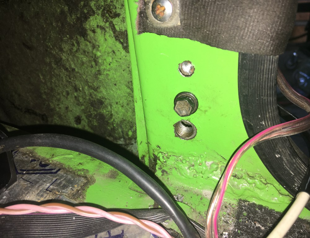

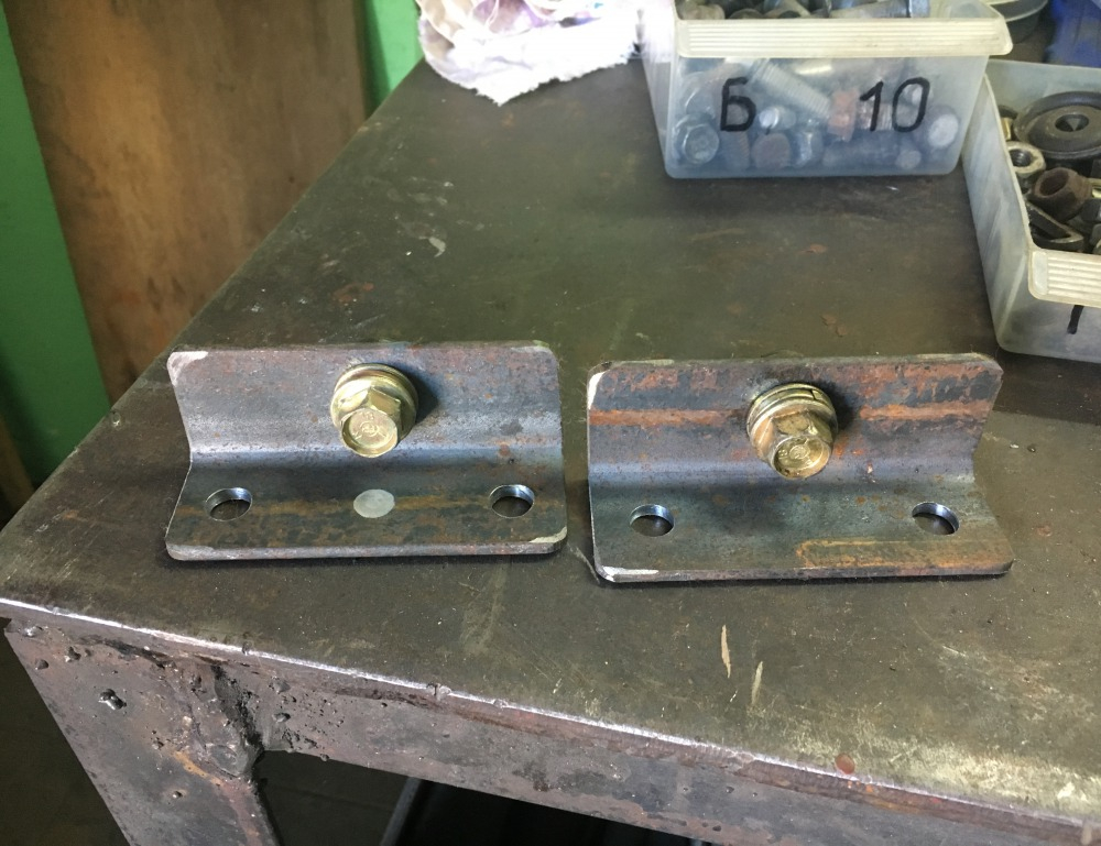

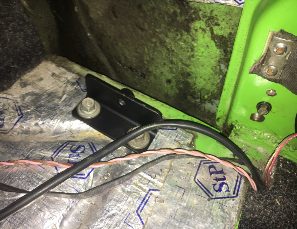

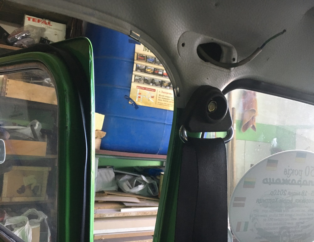

2. Встановив паски безпеки. Самі паски від тієї самої Тойоти Старлет (вічний донор. Паски пролежали в гаражи більше 15 років)
Для кріплення механізму зробив 2 кронштейни

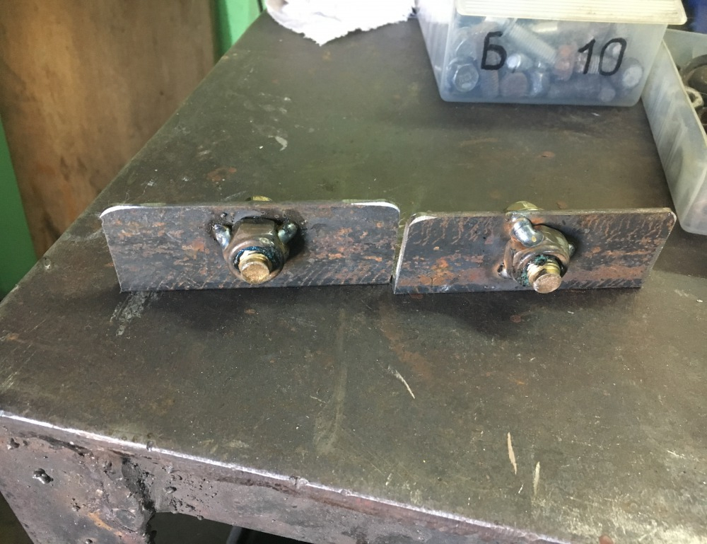

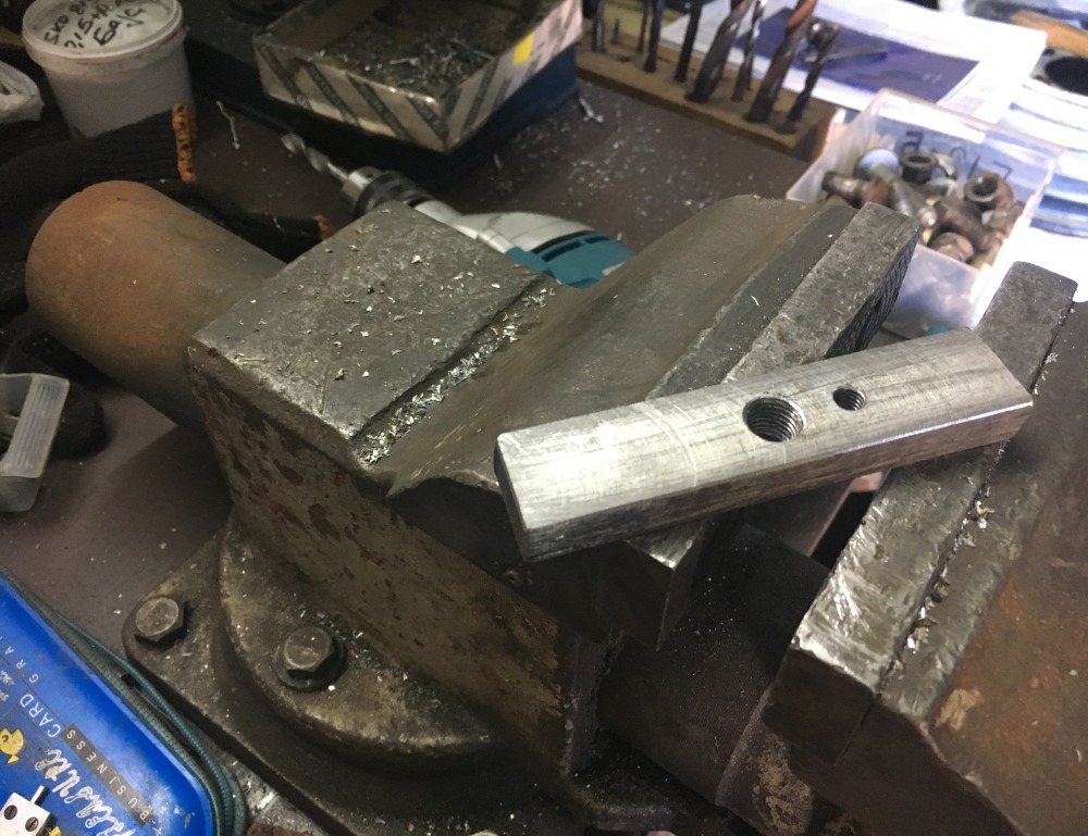

Для кріплення паску в стійці використано пластини 10х20мм. В пластинах свердлимо та нарізаємо різьбу М11х1,25 та для фіксації М6

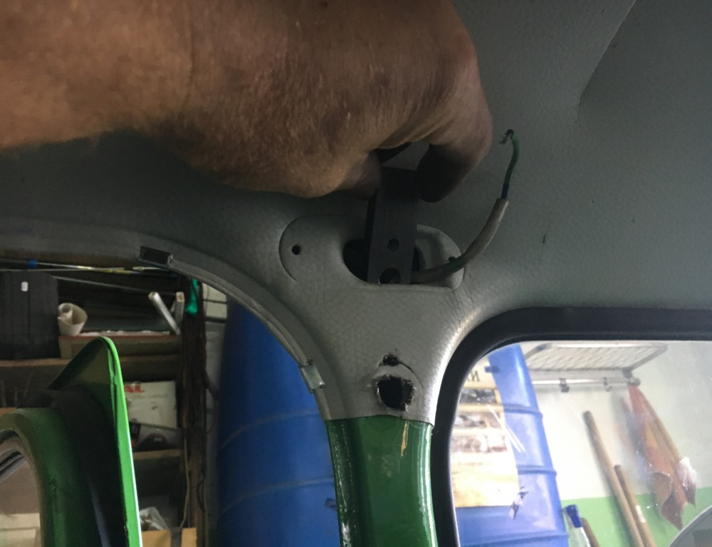

Свердлимо отвори в стійці і заводимо туди пластини
І ставимо пасок

Як вставлялись закладні пластини там де немає отвору під світильник салону ?)
Повідомлення: 4001
ПовідомленняДодано: 07 Червень 2018 15:50    Заголовок повідомлення: Відповісти з цитатою
Зверху і знизу стійка не глуха. Чіпляв на проволочку і зверху опускав до рівня отворів. Потім фіксував болтиком на 6. Знизу проволочку проштовхував вниз до порогу, чіпляв пластину і підтягував до отвору.
Ще забув сказати: в такому положенні верхнє кріплення виявилось високуватим і пасок не зручно доходив до шиї. Тому приблизно на 7-8 см пересверлював і закріпив нижче.
