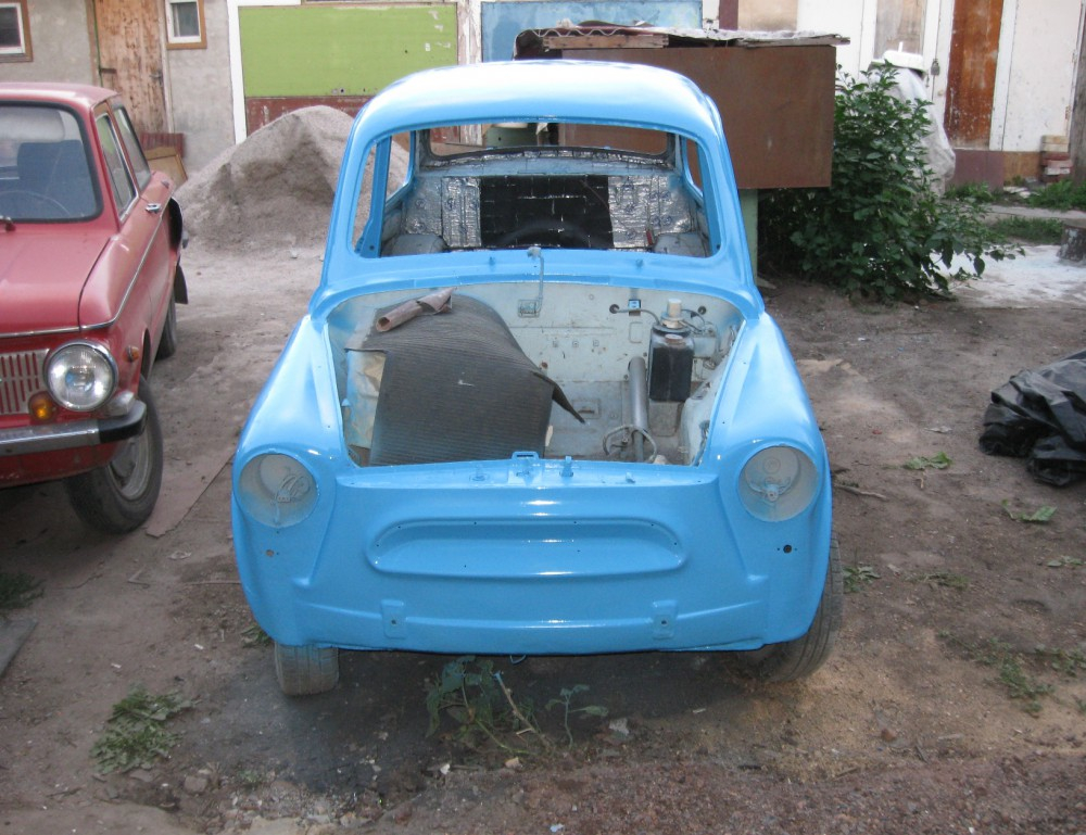

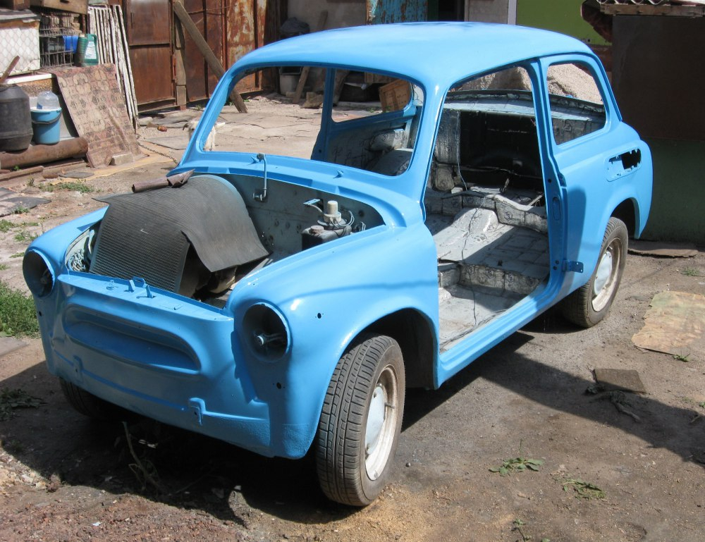

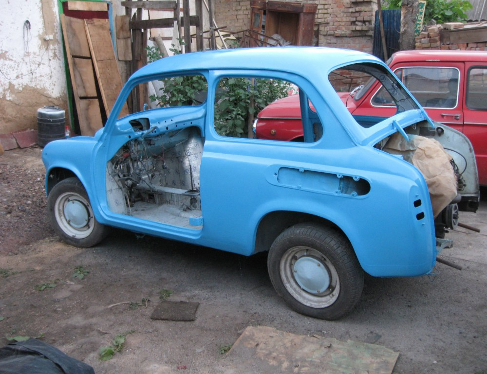

Додано: 16 Липень 2017 21:07 Заголовок повідомлення: |

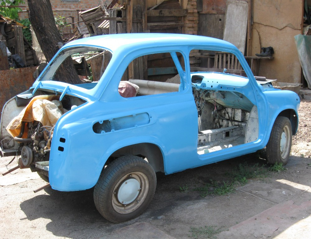

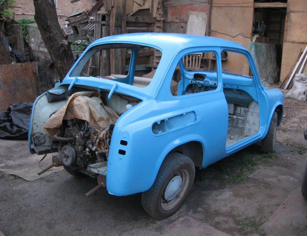

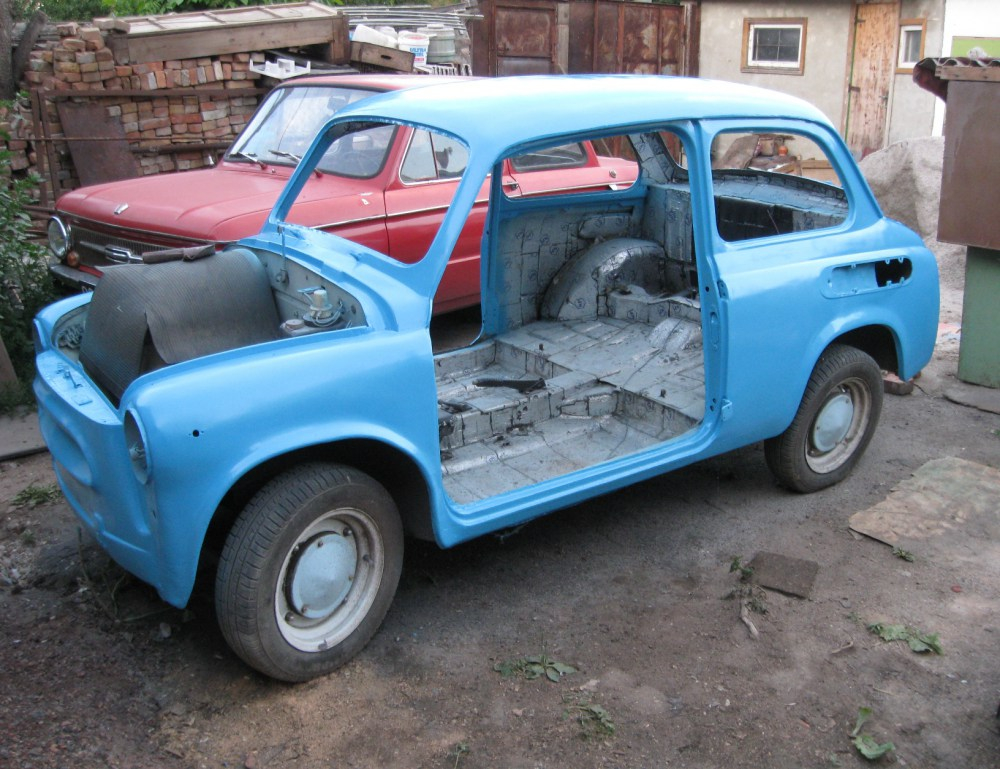

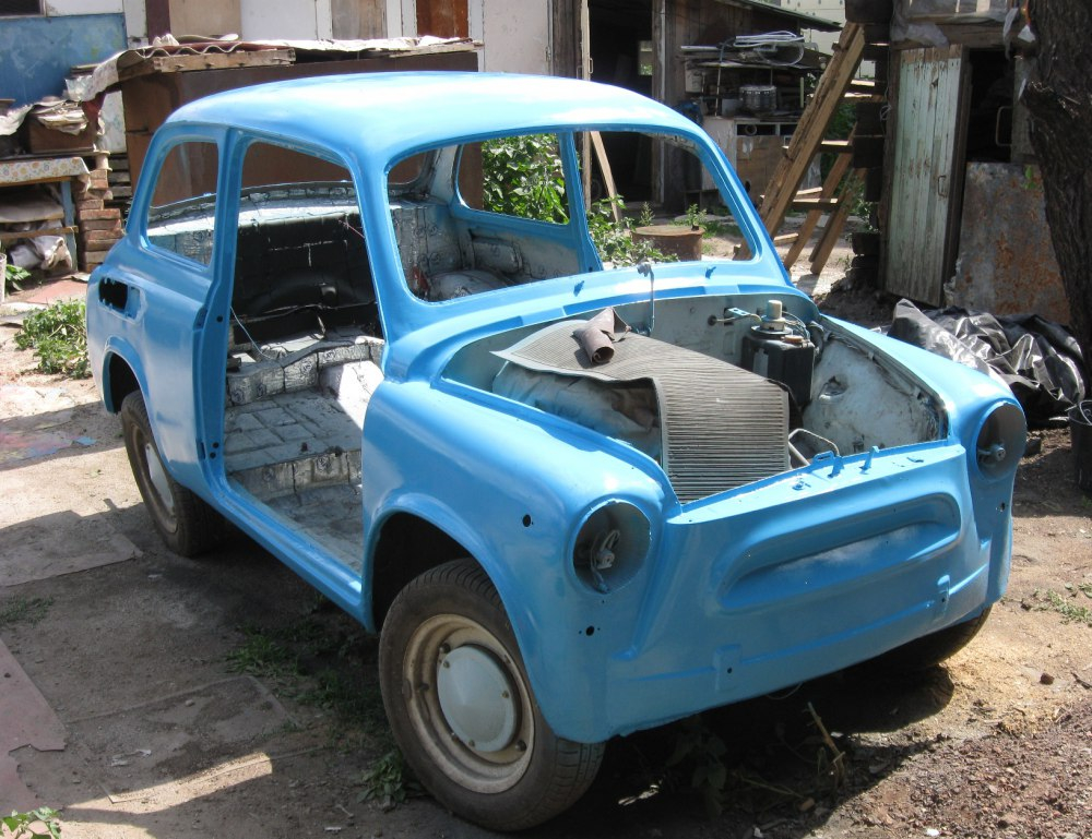

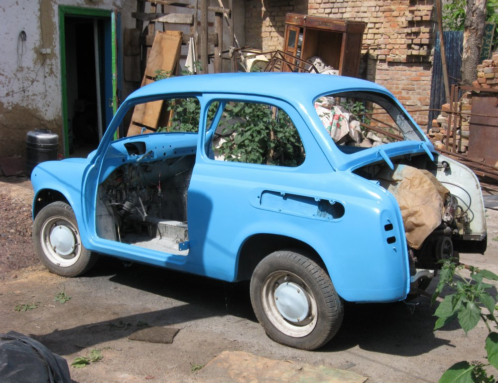

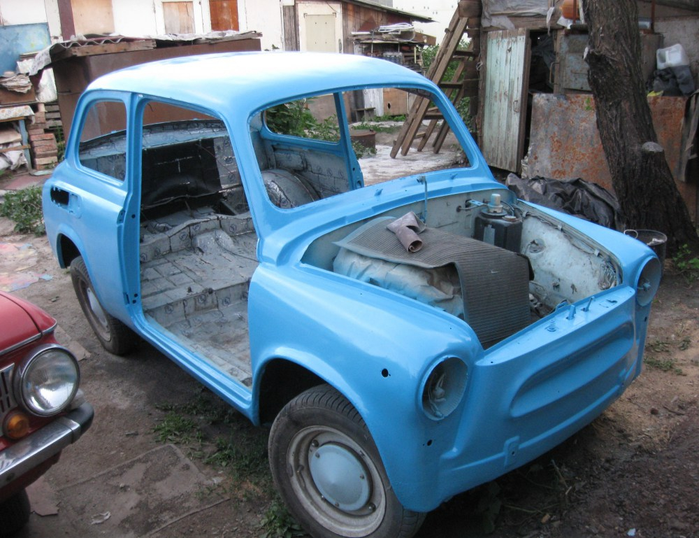

- сегодня нашлось пару часов времени и я покрасил кузов
цвет почти такой как я и хотел
будет ли он супер смотреться в итоге посмотрим, но пока мне нравится))
на днях буду красить крышки багажника и моторного отсека
двери оставлю на потом тк еще нужно решить какие именно буду ставить (есть 6шт)
выберу те, что лучше всего сохранились и лучше всего подойдут к моему кузову.
немного подваривать внизу нужно все (хоть одна дырочка, но есть на каждой двери)

Додано: 16 Липень 2017 21:22 Заголовок повідомлення: |
Likvid апасний Віталя
Статус: Offline Зареєстрований: 06.09.2015 Повідомлення: 836 Звідки: Київ Моє авто: 968М Zaponka
Додано: 16 Липень 2017 21:47 Заголовок повідомлення: |
поддержали 1 человек |
Цвет - бомбей! У меня потекли слюнки)))
chovchov Барыга ШустоФФ
Статус: Offline Зареєстрований: 04.08.2011 Повідомлення: 2174 Звідки: Кировоград Моє авто: Заз 965
Додано: 16 Липень 2017 22:07 Заголовок повідомлення: |
спс)))
краска легла далеко не идеально - крашу в первый раз, подготавливал тоже сам.
немного улучшу ситуацию полировкой в тех местах где менее гладкие поверхности.
в итоге 3 раза покрыл грунтом и 2 краской
на данный момент грунта ушло 2.5л краски гдето 1.2-1.5 л
думаю с остальными частями грунта пойдет суммарно около 5л и краски около 3л

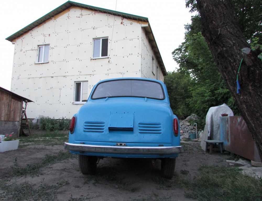

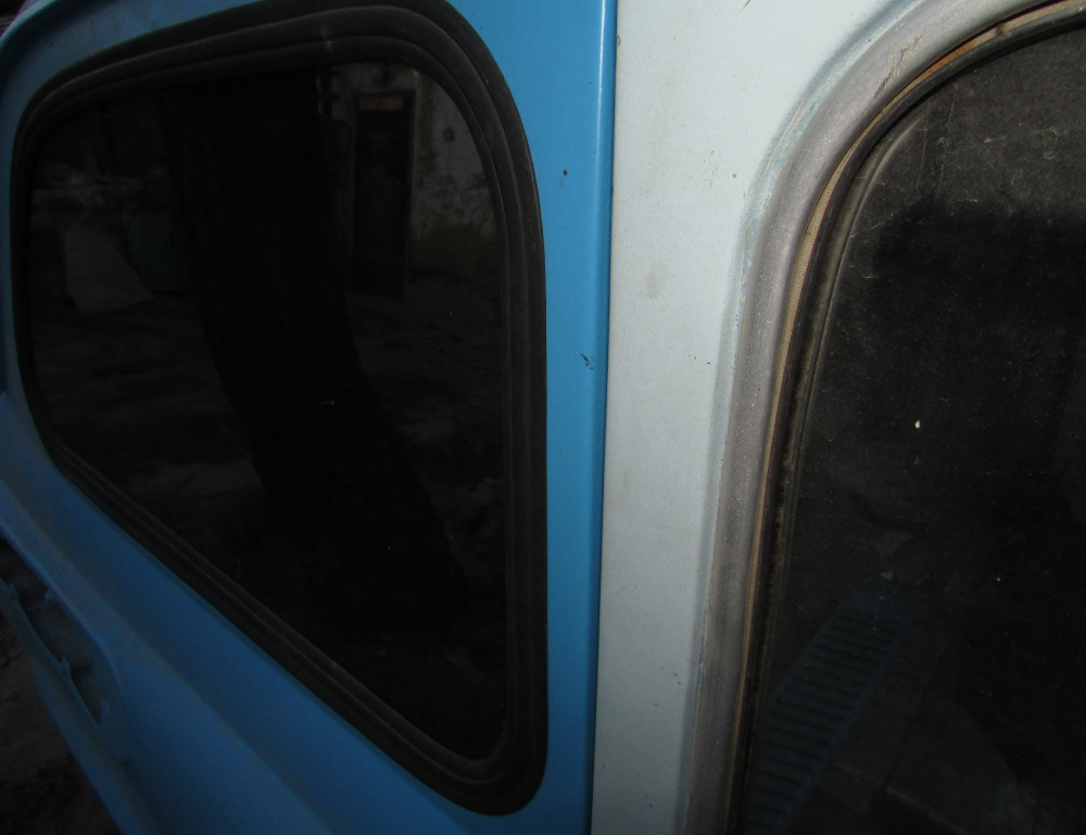

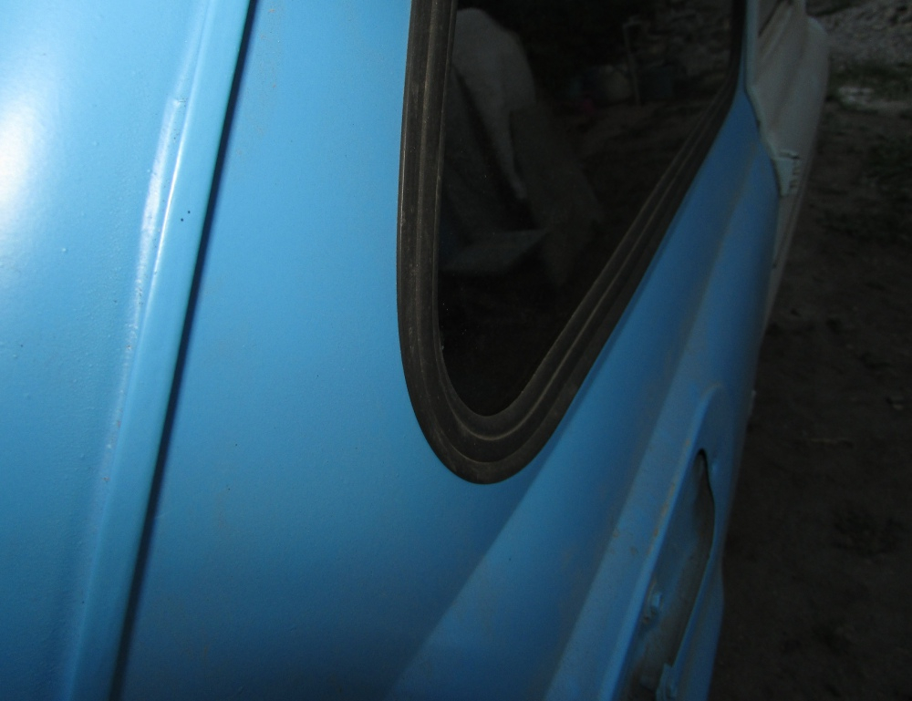

Додано: 19 Тра 2018 23:24 Заголовок повідомлення: |

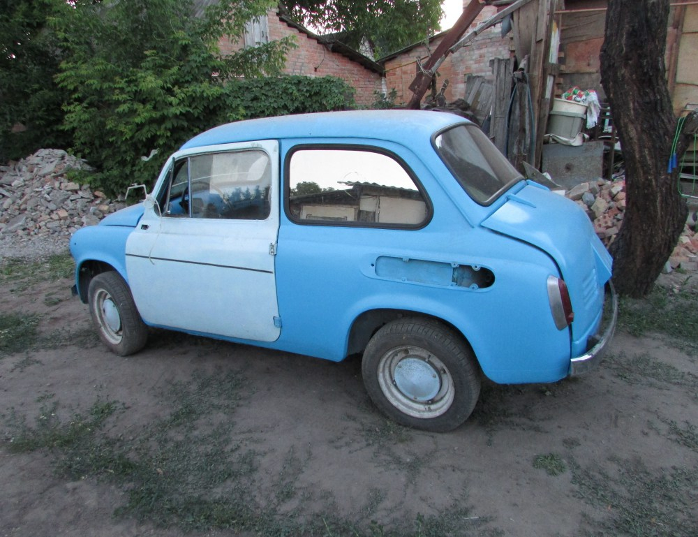

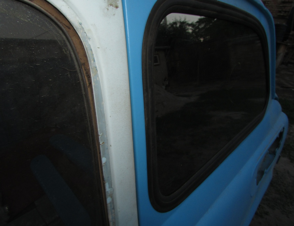

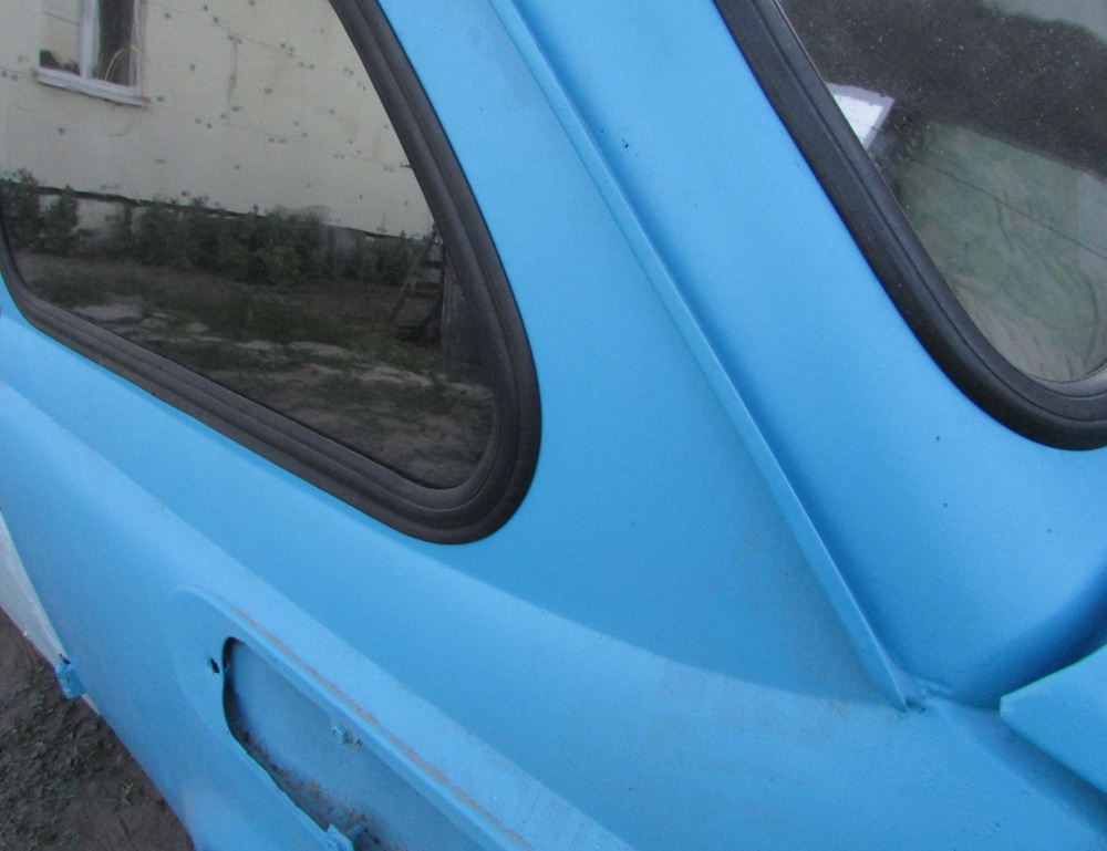

наконец то сегодня поставил стекла
боковые стали без проблем (резинки от 968)
лобовое и заднее немножко тяжелее, но в итоге упаковал

Додано: 02 Червень 2018 21:06 Заголовок повідомлення: |
Додано: 02 Червень 2018 21:08 Заголовок повідомлення: |

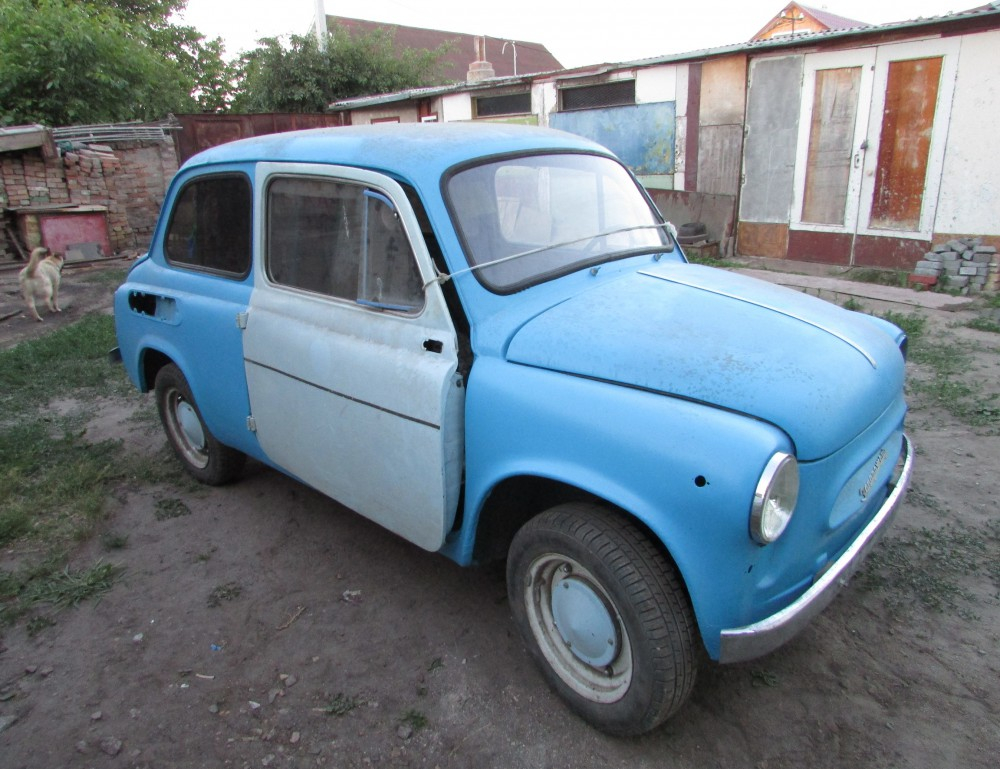

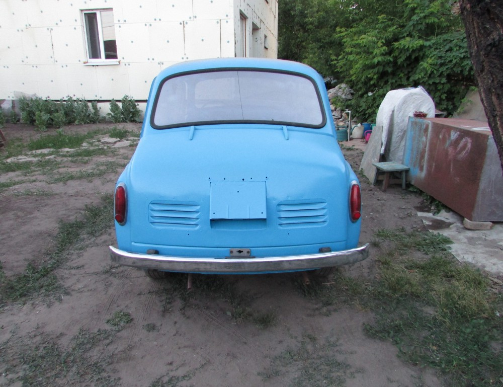

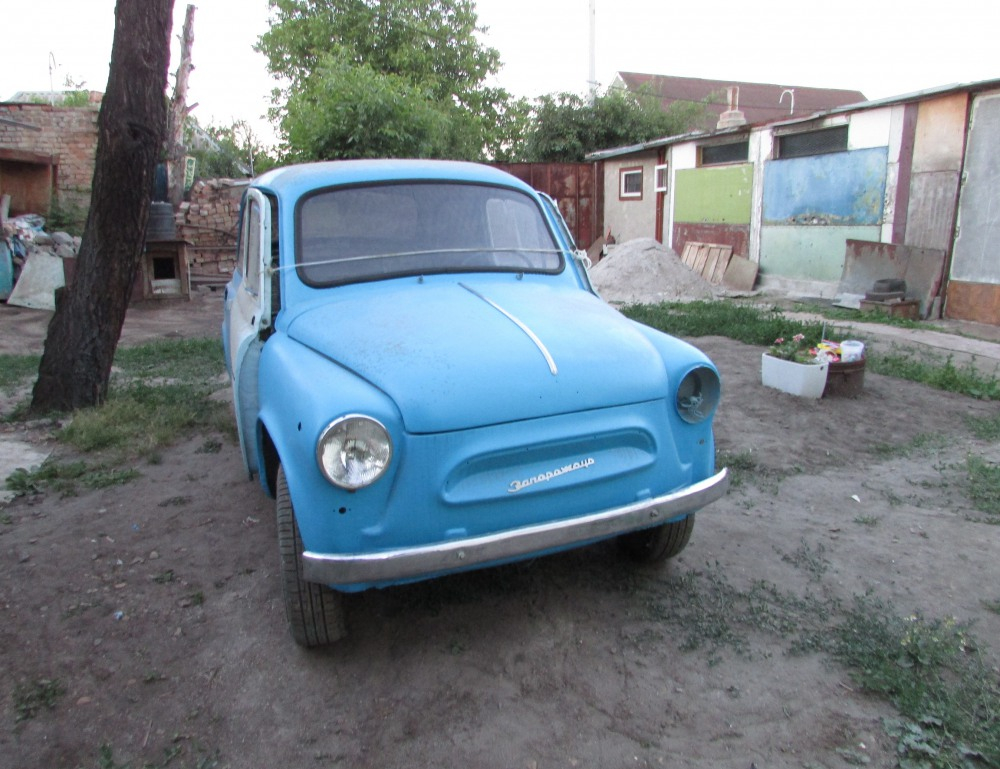

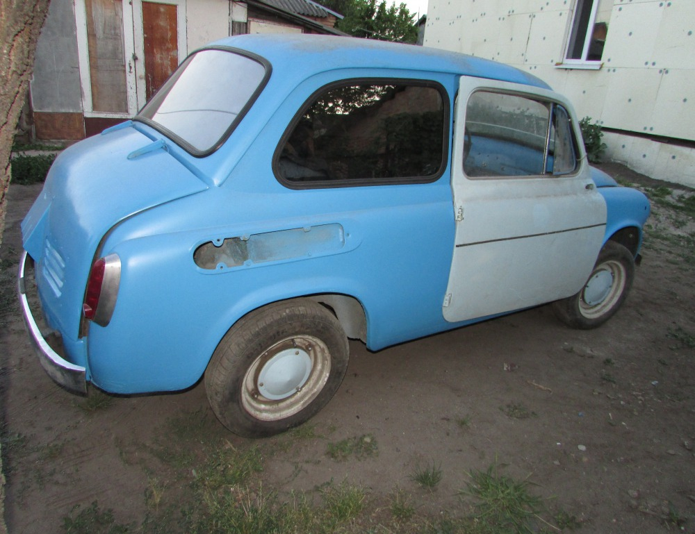

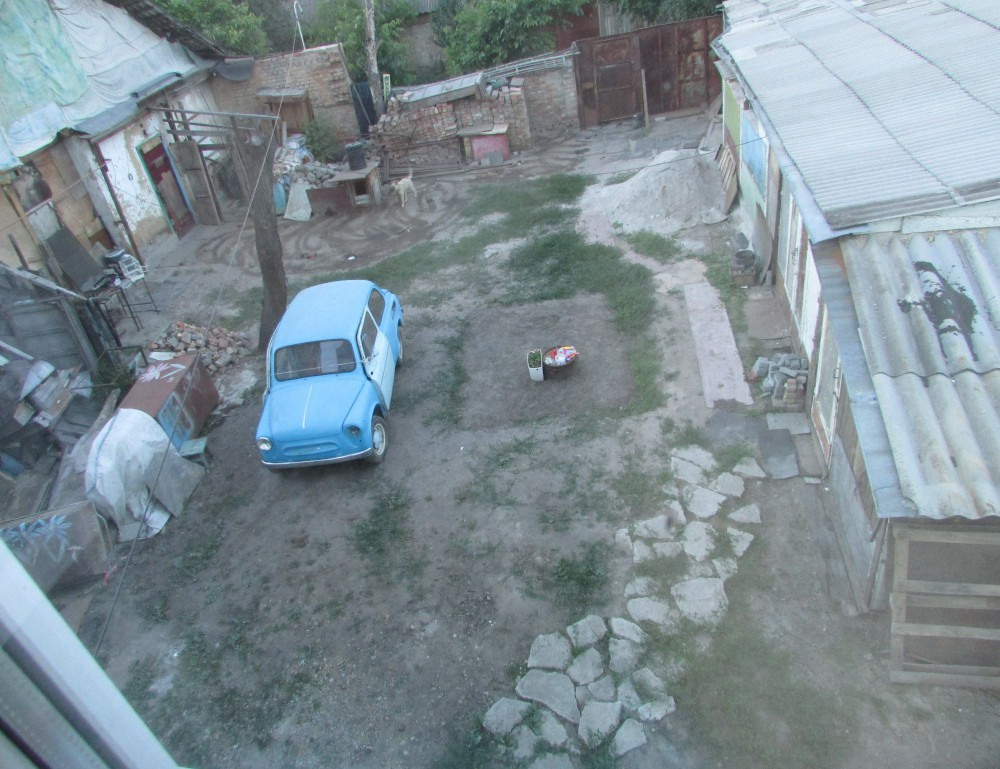

немного свежих фото
выкатил из гаража после зимы
в гараже както не заметил...

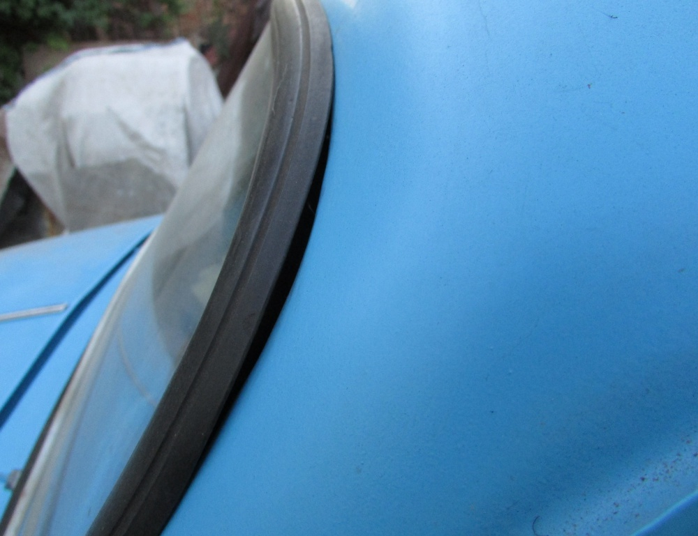

лобовое стекло буду снимать, и менять резинку

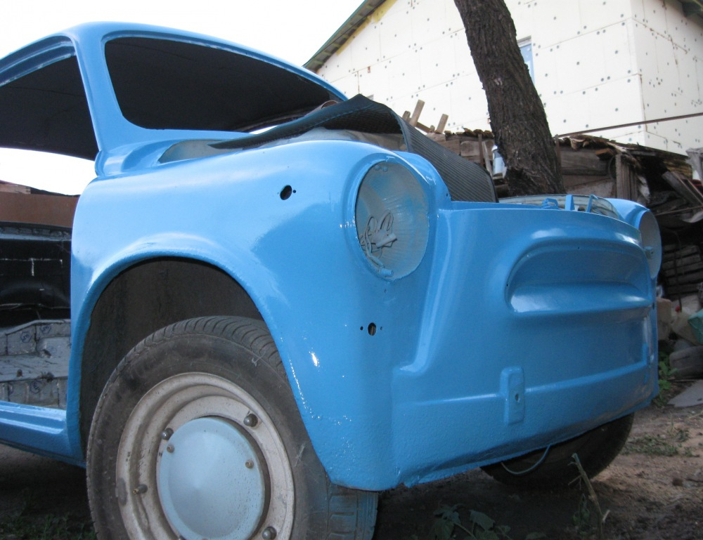

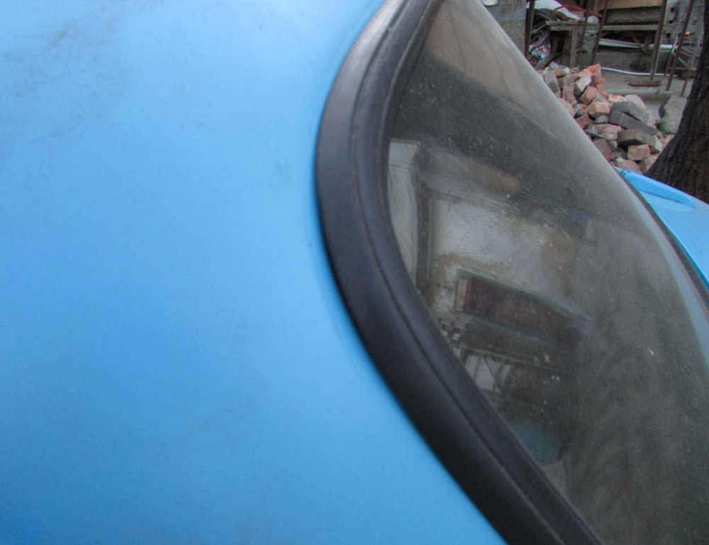

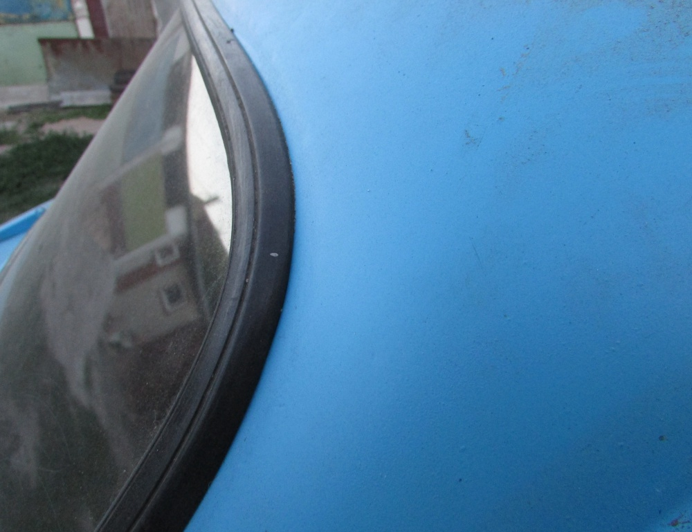

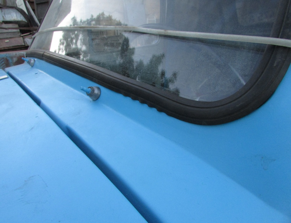

Додано: 05 Червень 2018 12:08 Заголовок повідомлення: |
перевернул резинку лобового стекла
все стало - морщин теперь нет, но теперь склоняюсь к поиску другого лобового стекла
во первых оно немного царапано, и во вторых немного подрезано кем-то снизу по центру((

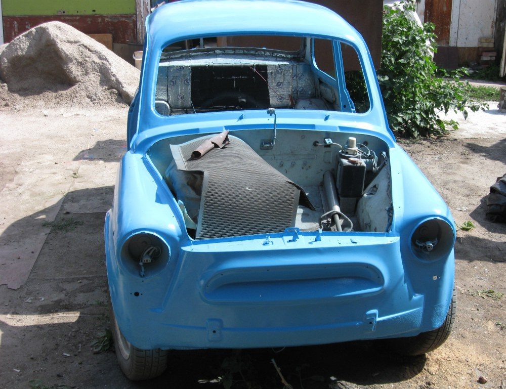

Додано: 29 Червень 2018 22:40 Заголовок повідомлення: |
вчера и сегодня по паре часов добирался до Зверька)))
сняв бак обнаружил, что он паян (но не течет), поменял все резиновые шлангочки подачи топлива (старые все или дубовые или порепанные)
поставил карбюратор от Шкоды, воздуханы примерял от Джили СК и МК (еще не решил какой именно буду ставить)
вкинул аккумулятор, повернул ключик и она завелась!)) с первого дырка!
Но маслонасос нужно будет всетаки глянуть - лампочка не тухнет((
