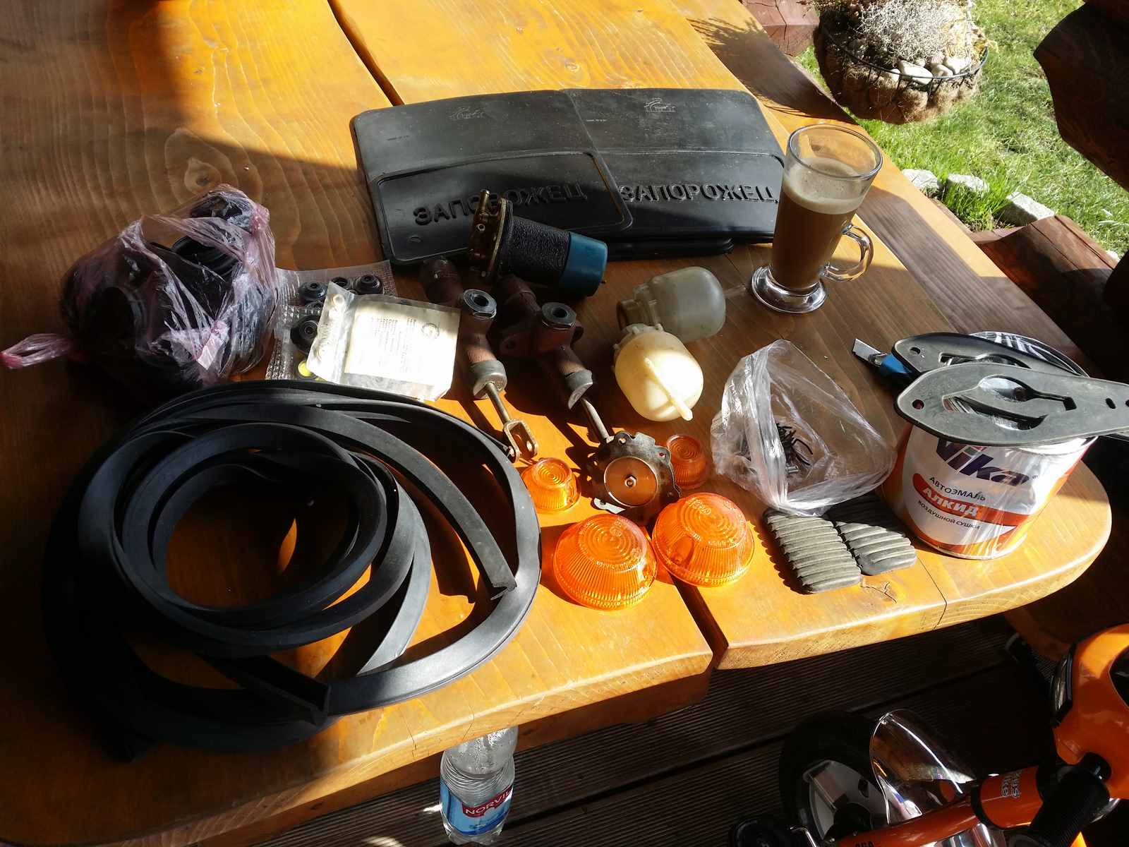

Ну что пришла весна Smile
А значит надо крутить гайки Smile Спасибо Серёге, за подгон детальками

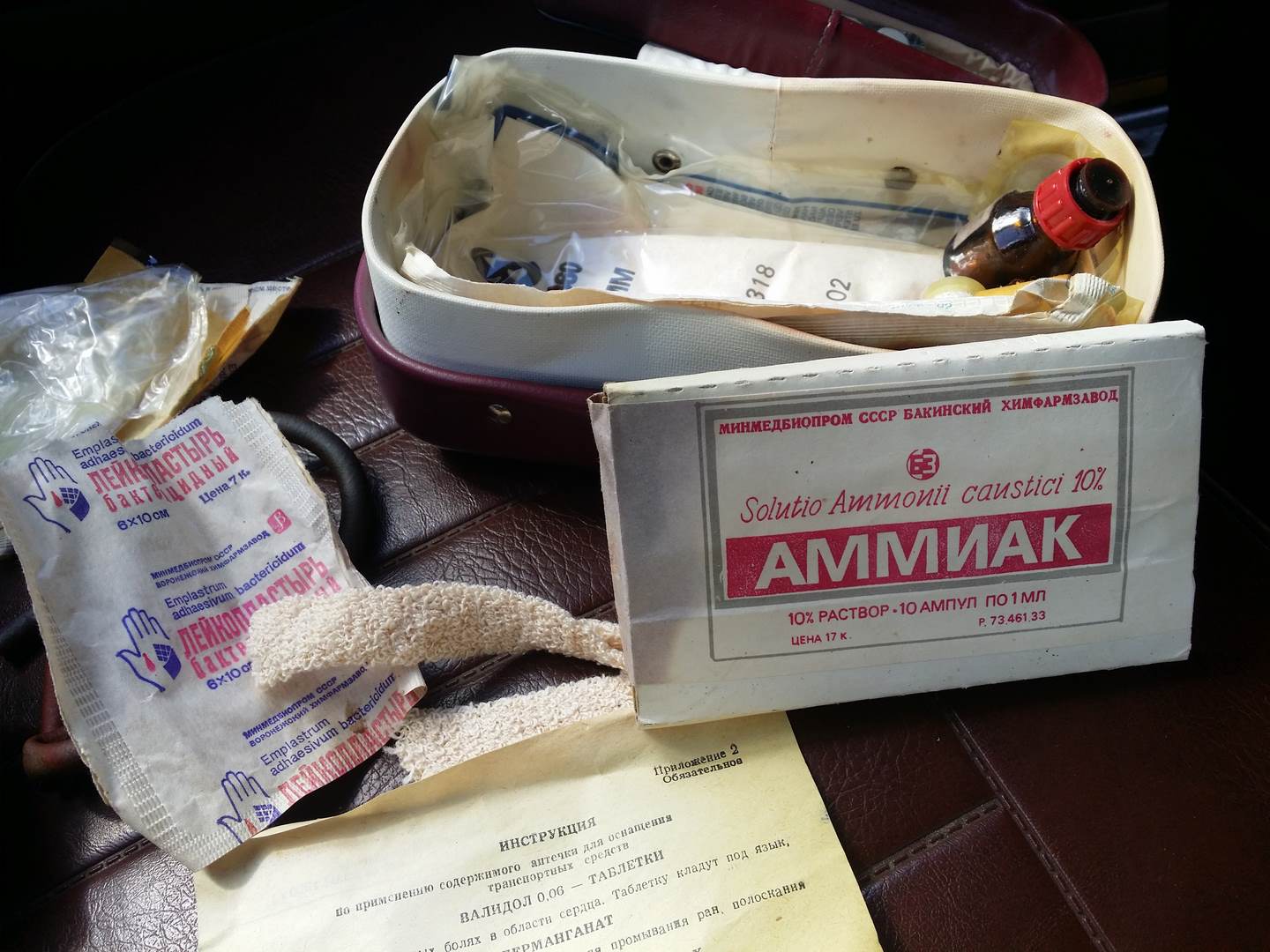

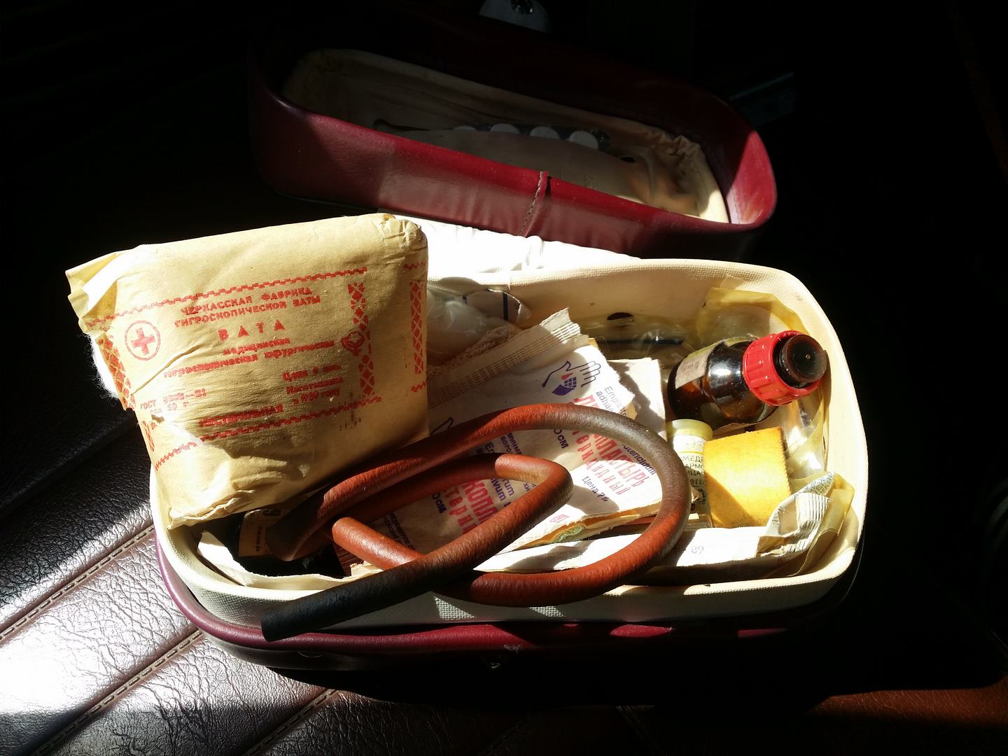

Ну что рассмотрим аптечку 80-ых за 5 рублей 50 капеек

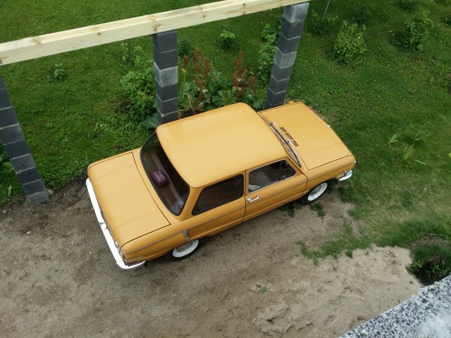

Летооооо Smile А значит палируем зюзю Smile
