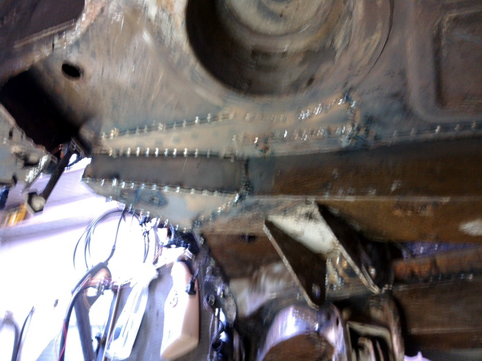

старость не радость... с 30кой то рвет, а у тебя там висит еще тяжелее.
Новый фейс лучше, осталось косметику подправить :-)

Проблема не в старости. Проблема в неправильной точке приложения веса двигателя. Нужна схема задней подвески а-ля 968. И ни каких там проблем на самом деле нет (если ее делать).
Додано: 08 Січень 2014 01:47 Заголовок повідомлення: |
Да, Мишаня.
Либо латать и усиливать имеющуюся конструкцию, либо вваривать задние стаканы 968 и колхозить соответственно онные рычаги (последнее предпочтительнее,все равно уже малой кровью не отделаться).

какой смысл к ржавому уставшему металлу что-то лепить? менять целиком жопку на 968

Ну да либо конструкция а-ля LEKS. Но там возникает ограничение по размеру покрышек.
А если корпус и в самом деле целиком гниловат - то полный переход на 968.

Ребятки, ржи там вообще нет так что полетаем еще

Миш, на моем ржи тоже нет, но чувствуется, что железо уставшее уже, особенно, когда варить начинаешь что-нибудь... я сегодня в Сочи был опять, сейчас вылетаю недели через две опять буду

вскрытие показало, гниль - это маленький прямоугольник между 4-х заклкпок под задней балкой, вот там прохудилось, и отржавели те заклепки от балки, соответственно потянуло рычагом подвески относительно пружины те лонжероны.
так что ничего смертельного. НО!!! всем владельцам 965: засверлите заднюю балку и набейте ее полную мовиля итд, и в задние лонжероны тоже.
ПыСы. такой охрененной грунтовки (коричневого цвета) как с завода вскрыт 965 я больше нигде не видел. машина 67 года, все днище сзади отшкоблил от моей мастики и заводской черной мастики в углах, так вот, снизу НИОДНОЙ ТОЧКИ РЖИ !!!

Додано: 15 Січень 2014 01:07 Заголовок повідомлення: |
поварено 85 %. осталось под одной аркой чуть полатать.
все швы на данный момент промазаны шовным герметиком (понравилось)
ободрано от грязи и ржи днище и прокрашено грунтом. сохнет, поверх будет Боди-резина.

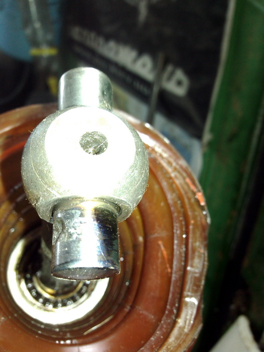

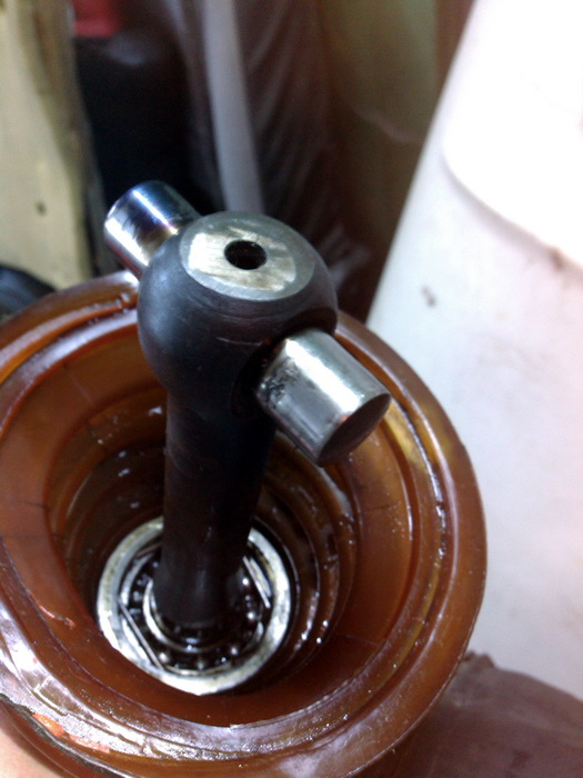

вот скажите знающие люди, это мне так "везет" или это последствия езды с тазомотором ???выщерблены и посиневший металл (((

Додано: 15 Січень 2014 01:22 Заголовок повідомлення: |
ого! вперше таке бачу! це ж які там навантаження були..
а масло яке в коробці?

Додано: 15 Січень 2014 02:14 Заголовок повідомлення: |
Шелл Спиракс типа Хадо ЛСД

Додано: 15 Січень 2014 12:59 Заголовок повідомлення: |
не пойму, от чего такой нагрев был...
там же и вращения полноценного нет, только качается сухарь туда-сюда

Додано: 15 Січень 2014 16:28 Заголовок повідомлення: |
| LEKS писав(ла): |
там же и вращения полноценного нет, только качается сухарь туда-сюда |
И на второй полуоси также причем эти выщерблены со стороны нагрузки при от дифа. То есть от резвых стартов вперед !!!
Lanc Дохтор Снежок
Додано: 15 Січень 2014 18:17 Заголовок повідомлення: |
А я был почемуто уверен, что у тебя шрусы стоят
