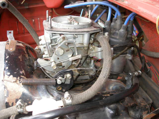

Карбюратор мне попался не с пластмассовым ушком для газа, а с мет. ручкой.Так что мне сделать газ наверное сложнее....
Вообщем сегодня начали устанавливать карб:
Думали-мудрили, и наверное переварачивать карб не буду - оставлю так же.Только куплю ролик газа Таврический и прикручу его к крепежу на карбе.Через него и переверну тросик газа.Как думаете, получится такая идея???

Boss156
Зареєстрований: 11.12.2007
Повідомлення: 494
Звідки: Беларусь, Гомель
ПовідомленняДодано: 21 Липень 2012 08:49    Заголовок повідомлення: Відповісти з цитатою
Сектор под трос просто одевается на привод дроссельной заслонки. Найдешь отдельно сектор и все - твой карб уже под трос.

Boss156 писав(ла):
Что за сектор?
Boss156
Повідомлення: 494
ПовідомленняДодано: 21 Липень 2012 16:15    Заголовок повідомлення: Відповісти з цитатою
Ну ты пишешь
То что ты называешь "пластмассовым ушком для газа " - отдельная деталь "сектор под трос газа", одевается на то что ты называешь металлической ручкой.
2:452/156 DX4Station
ПовідомленняДодано: 21 Липень 2012 16:40    Заголовок повідомлення: Відповісти з цитатою
я же тебе говорил про сектор.это вот та "пласмаска" , зайли на рынок, я вроди за 15 грн брал. только брал на лепсе, в ирпене тоже должны быть.
он одевется на тот "шарик" и прикручивается болтиком.
удачи)

Уже все...карб установлен.
По поводу тросика газа.Сделали вот так:Снизу пустили тросик и все...все газует...Пружина расслаблена маленько, поєтому накинули еще одну...Сейчас педаль как в иномарке...Но нужно купить экспортную.Родная никудышняя.Кстати, а от Газели подойдет?
Машинка завелась но вознимли вопросы...слышится свист и даже вой.В чем проблемма?
И еще...Обороты скакают...сами по себе высокие и машина подгазовует...Если пытатся скинуть обороты - глохнет...Помогите....
ПовідомленняДодано: 21 Липень 2012 18:36    Заголовок повідомлення: Відповісти з цитатою
где-то подсос воздуха походу.
