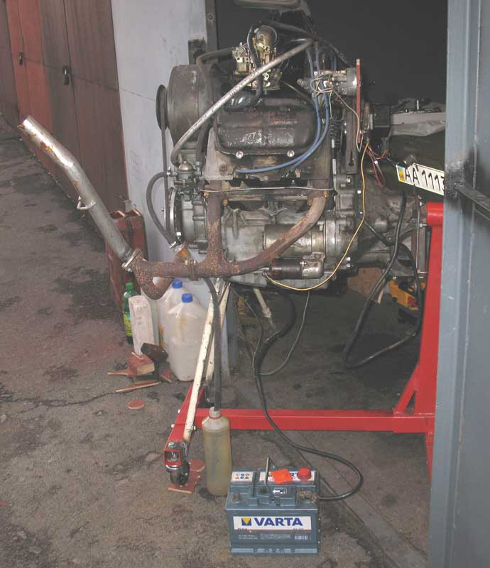

Вот такой у меня стенд для капиталки двигателя и последующего запуска без нагрузки.
Состоит из покупного четырех колесного стенда(при нынешней цене металлопроката дешевле купить чем сварить), старого колокола и свареной из водопроводных труб и 4 кусочков уголка - подпорке (используется при запуске).
Из электрики - датчики температуры и давления, реле-регулятор.

КЛАСС!
у меня стапель складной и сварен весь с нуля. крепится за точки стыка с коробкой без снятия маховика. времени на изготовление уйма ушла!, ..столько, что даже вскрывать двиг раздумал

мне очень понравилось) думаю, может и себе такой сделать)

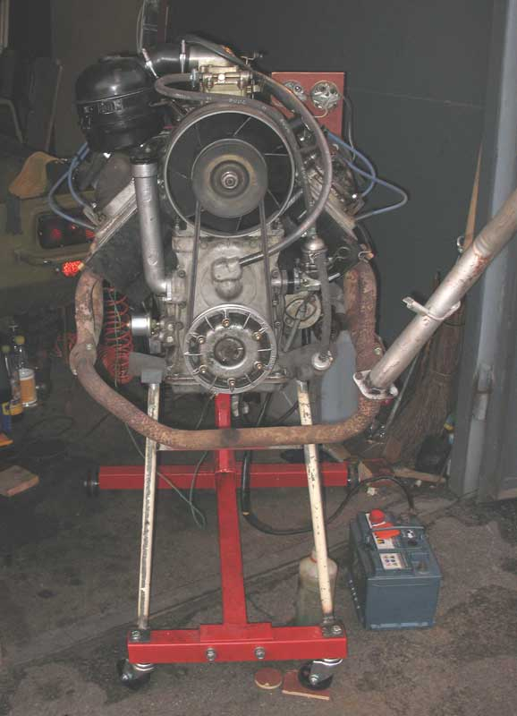

А кроме меня кто нибудь обратил внимание на хитрый вентилятор? Что за разработка?

горбиковский вентьилятор с МЕМЗА 965, 965А, 966, 966А, 966В

VORON писав(ла): |
А кроме меня кто нибудь обратил внимание на хитрый вентилятор? Что за разработка? |
вот и я смотрю, смотрю...
вроде 40ковка... а лопасти на выдув стоят.....

MACSANIA писав(ла): |
VORON писав(ла): |
вроде 40ковка... а лопасти на выдув стоят..... |
Интересно как реализуется принудиловка , при таком раскладе , ведь встречный поток , будет мешать выдуваемому воздуху..
Додано: 21 Січень 2012 03:21 Заголовок повідомлення: |
так на ТПК нету на моторе набегающего потока - там же забор воздуха идёт из боковых заборников...

John Warner писав(ла): |
так на ТПК нету на моторе набегающего потока - там же забор воздуха идёт из боковых заборников... |
не знал, не знал
VORON писав(ла): |
На моем 968М (40 лс) тоже на выдув работает вентилятор. Ничего не менял, не переделывал. Так было с завода.
И чтобы это значило?

Снизу еще просится полочка для аккума и топливной емкости, чтобы не таскать их отдельно
