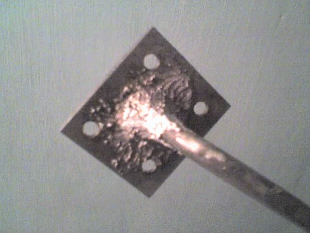

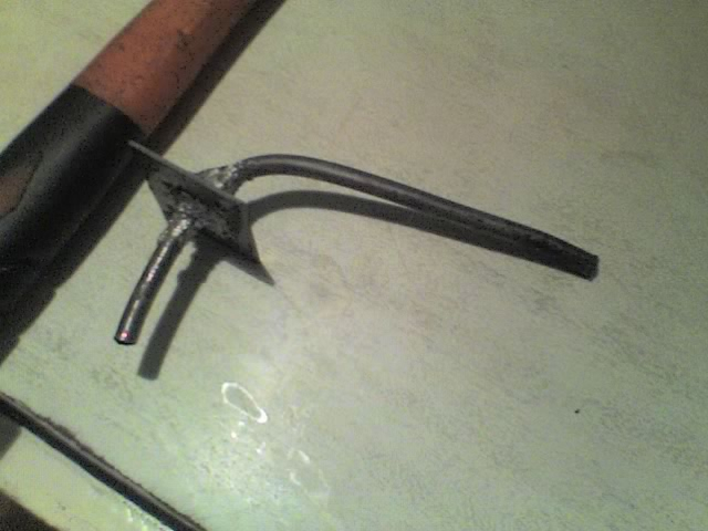

Такс..., машина получила обратку
http://zaz.kiev.ua/forum/gallery/photobase/08537-1239485712-056.jpg
http://zaz.kiev.ua/forum/gallery/photobase/08537-1239485691-715.jpg
и новые вкладыши в рулевых тягах. Также пришлось дотягивать шаровые.
Работы по мотру малость приостановлены. Вся проблема упирается в адаптер под масло фильтр - очень долго он находится в токарке. Зато, уже готовые ремонтные шпильки.
Жаль что сегодня делать ничего нельзя - праздник, млин.

чем клеил обратку?
ПовідомленняДодано: 12 Квітень 2009 15:06    Заголовок повідомлення: Відповісти з цитатою
а трубку обратки опустил до дна?
если нет то будет слышно как бенза льется, как у меня вот Confused
уписаться можна Very Happy
Зареєстрований: 08.09.2007
Повідомлення: 4179
Звідки: UA.Kiev,Vishorod
Моє авто: 968М red; 965A 1966
ПовідомленняДодано: 12 Квітень 2009 17:47    Заголовок повідомлення: Відповісти з цитатою
Юджин писав(ла):
чем клеил обратку?
паял паяльником, держыт хорошо, потом залил сверху епоксидкой. Поломать пробовал не вышло

Voytik писав(ла):
бля Very Happy
трубка короткая Rolling Eyes

ПовідомленняДодано: 12 Квітень 2009 18:55    Заголовок повідомлення: Відповісти з цитатою
может, если подогнуть трубку вплотную к стенке бака и на нее направить, то эффект будет меньшим, проверить можно на ванной.

ratgo писав(ла):
можно попробывать какуюто проволку на конец трубки примудрить шоб бенз по ней стекал Idea

ПовідомленняДодано: 13 Квітень 2009 01:29    Заголовок повідомлення: Відповісти з цитатою
При работающем моторе не слышно, а так да.. обратка дает о себе знать струйкой ))
