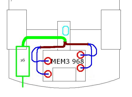

А можно уровнять длины труб и на каждом стыке удваивать сечение трубы, вот так:
На мой взгляд, лучшее.

А если на каждый горшок повесить по стандартной банк? (всего 4 банки) что будет? пук пук пук?

Значит так: на Горби вешаем штатную банку на ее родное место, слева вешаем вторую родную банку и соединяем их родной трубой. Дыши цилиндр куда хочешь! Не думаю, что при такой схеме кто то кого то " задушит ".
А что думает народ?

я думаю смысл будет, тока на втором глушаке (слева, те не штатное место) надо заварить дырки от труб цилиндров, а трубку ввести в задний флянец, по идее тище будет. но родной 30-ный если не прогоревший и так очень тихо, а если еше его затюнить (банку) ка Войт сделал - то и огорода не надо городить

Миша. У меня родной глушитель нормальный, но просто как не герметизировал стыки трубы ( которая от левых горшков идет), все-равно то там, то тут "лишний" звук идет. У меня был самопальный глушак на левую сторону. Я его и повесил. Звук стал тише. Но набрел на эту тему и у меня нашелся еще один родной глушак, вот я и подумал, а почему бы его не повесить слева (развернув приемные фланцы)? Но остаются "лишние" дырочки! Вот и соединить их родной трубой...

Захотел я собрать себе систему из родных "пулеметов",развернув,соединив их трубкой возле КПП и сделав отвод на восьмёрочную банку.
Но вот разговаривал со своим хорошим другом-зазоводом...он говорит дерьмо получится. приводит довыды,блин трудно не согласиться,как то я сам об этом не додумался???
ведь смысл выхлопной системы ещё и в том чтобы эфективнее "продувать" цилиндры,тоесть газыидя по трубе обладают инерцией,вытягивая за собой поток,а если мы ставим родной пулемет-это уже местное сопротивление,газ в него расширяется,и чтобы задуть его снова в трубу-уже надо затратить энергию,таким образом теряется наша инерция и двиг душится...тоесть даюработать будет очень тихо,но блин насколько обдуманно сие решение,как у 965mmx???
или всетаки лучше родную систему собрать в одну трубку и прибомбить на выход баночку скажем от 08??????
