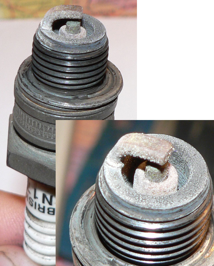

Вот фотография свечи 1 цилиндра (Brisk N17) после пробега 430 км по шоссе. Какие комментарии?

Додано: 29 Серпень 2007 18:49 Заголовок повідомлення: |
хреновый бензин! что за налёт от накипи!

zaz-racer
Додано: 29 Серпень 2007 22:33 Заголовок повідомлення: |
возможно бензин. но к тому-же бедная смесь, для такой надо свечи похолоднее.

Додано: 29 Серпень 2007 22:53 Заголовок повідомлення: |
Есть ли смысл увеличивать толпивный жиклер первой камеры?
Или лучше увеличить жиклер второй камеры?
Или оба окурка мы давим вместе?
