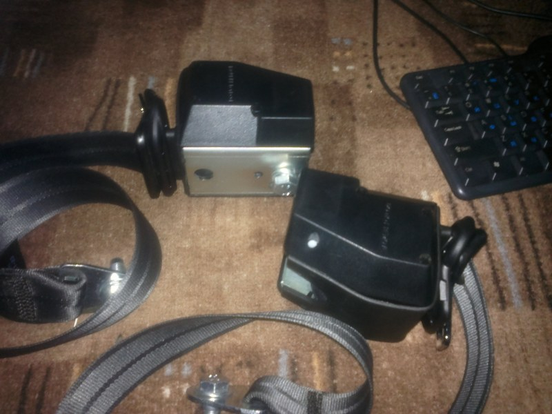

Сегодня любимая поздравила меня с днём варенья и подарила, вот такие штуки Smile правда пока не понятно подойдёт ли длина, т.к покупала их в тихаря от меня, но если верить продавцу - то он уверял, что стопудово подойдут.

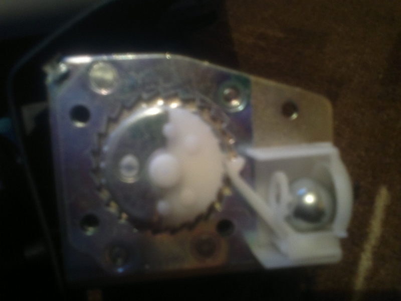

Правда один конфуз приключился, они не хотели разматываться, пришлось два часа сидеть дуплить как их растянут. Связался с Виктором aka Viha по скайпу, он сказал, если срабатывает храповик значит ремни БУшные либо после аварии, и механизм сломлен, я сразу прикинул, что девушке ничего в этом не понимающей могли свободно впарить подобную хрень и уже мысленно разбирался с этим барыгой Evil or Very Mad , но чтоб наверняка убедиться что они действительно новые решил их аккуратненько разобрать параллельно гуглив тему. Оказалось вот что, Внутри есть механизм отвечающий за...
В прямоугольном корпусе находится шарик, блокирующий ремень при наклоне корпуса катушки.
В общем если катушка не в правильном положении она блокирует ремень напрочь, но мне то откуда это было знать Confused
В конечном итоге , толи пиво, толи гугль помогли узнать ответ, не понятно, но он был найден и в скором будущем пойду в гараж примеряться.

Был в гараже, длина ремней подошла, даже яб сказл, что через чур. Одно полохо, то что корпус катушки расчитан на установку в нишу и теперь нужно думать как их закрепить...
ПовідомленняДодано: 02 Тра 2012 20:17    Заголовок повідомлення: Відповісти з цитатою
Более толстой стороной(храповиком) надо устанавливать вперед(по ходу движения).
Так просто не станут, нужны кронштейны.
У меня оба одинаковые(одна сторона), поэтому стоят по разному, с разными кронштейнами.
Правый на левой стороне:
Правый на правой стороне:

Спасибо Вовчик, пойду сегодня покумекаю перед работой
ПовідомленняДодано: 03 Тра 2012 23:19    Заголовок повідомлення: Відповісти з цитатою
Кронштейны, как и ремни, один с Волги(правый слева), другой со Шкоды Октавии(правый справа).
Попробуй на разборке узнать или, если можешь на производстве изготовить, я свои измеряю и сам изготовишь.
