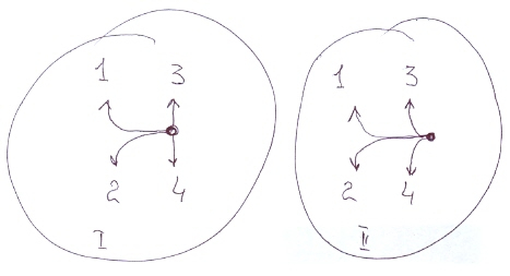

Подтянул разболтавшихся 2 болта крепления "6-чашка шаровая"и перестала включаться 3 передача, с помощью Володи aka Wladimir_Donetsk , выяснили:
- отсутствует "24-пружина" ("1-рукоятка" болталась как хрен в проруби) - приобретена и поставлена, проблема осталась;
- сработано "23-кольцо демпфирующее" ("1-рукоятка" болталась в "21-ползун") - нечем заменить, подмотали под него пленку (сантехническая), с небольшим усилием впрессовали в "21-ползун" - ЕСТЬ результат, все скорости работают исключительно.
- болтами крепления "6-чашка шаровая" подрегулировали включение 3 и 4 скоростей "почти без ступенек".

Эти настройки мы с Володей использовали для регулировки "ступеньки" при включении 3 и 4 скоростей, на рис.I включение 3 и 4 без "ступеньки", на рис.II со "ступенькой".
