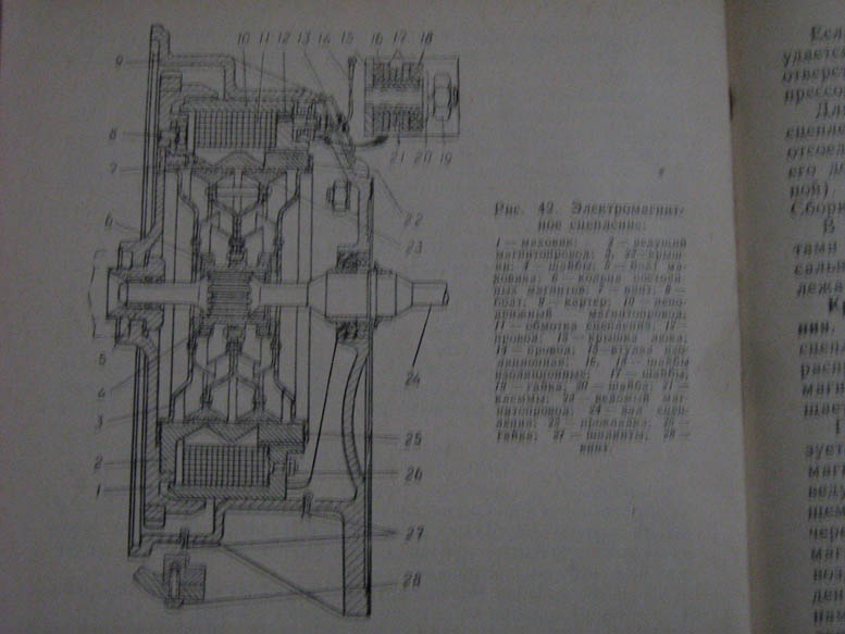

Электромагнитное порошковое сцепление описывается в этой книге.
Может кто видел или слышал что-нить об этом.
Confused
Подскажите как выложить этот материал.

Здесь чертёж этого сцепления ( за качество - извените).

Ну вообще, если б оно работало, то вещь хорошая - практически п/а КПП Rolling Eyes

а чё? я катался, понравилось... а ногой переключать передачи просто привыкнуть надо. у меня части коробки и механизма управления до сих пор в подвале лежат.
