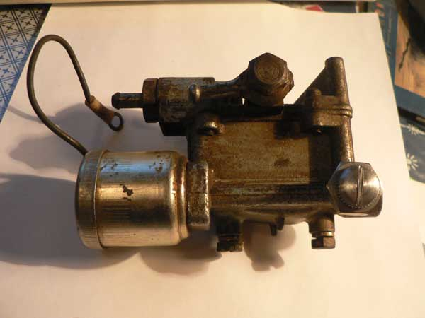

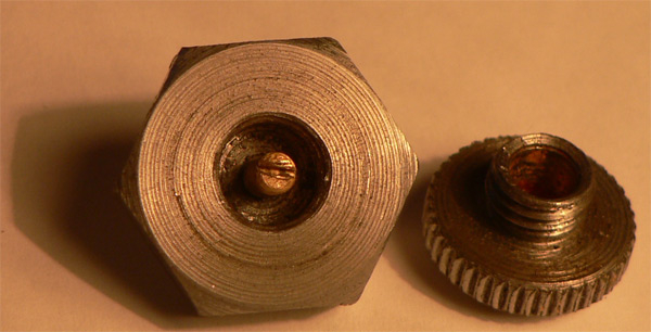

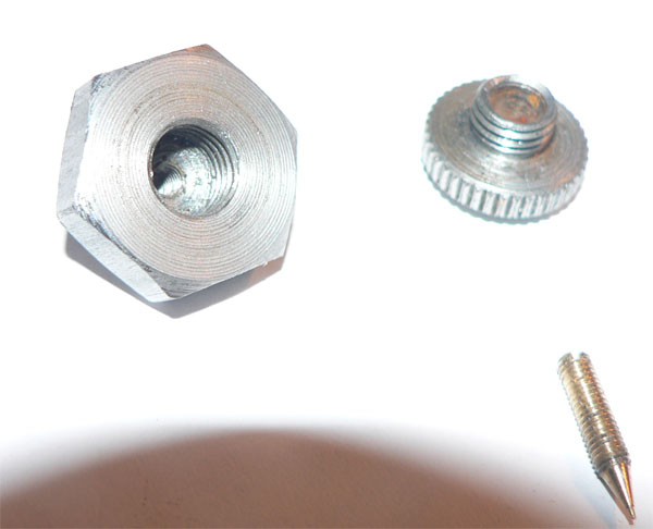

Вот разработал систему регулировки сечения для регулятора расхода топлива. Пока на машине не опробывал, но фотки выкладываю.

А чтоб порегулировать надА пробочку отвернуть?

R53 писав(ла):
Да.
Я подумал, что с такой конструкцией будет обеспечена хорошая герметичность.

Герметичность нормальная получается и на игле с маховиком наружу, там сальниковый узел есть. А вот со сбиванием регулировки ИМХО намучаешься, если резьба на игле несколько прослаблена. Да и нет оперативной регулировки.
Но свежая мысль, заслуживает внимания!
Ждём отчёта по эксплуатации.
Виталий.

Планирую поствить резиновое антиоткручивающееся кольцо на иглу под пробкой.

ПовідомленняДодано: 07 Березень 2007 00:16    Заголовок повідомлення: Відповісти з цитатою
Как вариант фиксации имеет место.
