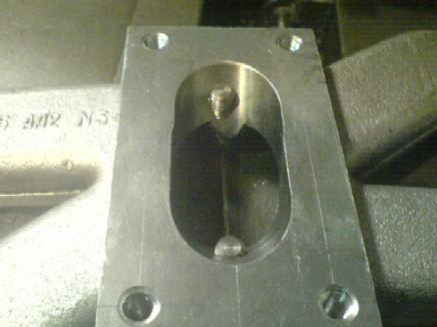

Я модернезировал родной колектор под солекс получился не полхо
высота карба над колектором всего 10 мм

вот мой коллектор
Делитесь соображениями.

Я так понимаю ты в переходнике нарезал резьбу и снизу через коллектор шпильками прикрутил. Как с герметичностью?

ну если с прокладками и герметиком - думаю нормально.

Я фрезеровал новую плиту, вырезал в каллекторе крепежную часть а затем прикручивал переходник. Благодоря этому входное отверстие под карб получилось больше чем на стандартных переходниках, а высота уменьшилась на 30 мм. это очень существенно. С герметичностью тоже проблем нет. Накрайняк можно проварить аргоном но надо очень окуратно чтобы каллектор не повело.
Это фотки не готового. Сейчас болты не выступают я их обточил заподлицо. Кстати в током исполнении гараздо проще полировать коллектор, больше открытого пространства

Метал со старых карбов на заводской свалке понаходил, а плвил и отливал у себя в цеху. С саготовкой такой толщины проблемы вышли, листовой дюрали S40 мм не нешел

1. невижу особых преимуществ перед переходником. (я переходник фрезой до нужной формы доработал - и не хуже получилось.
2. вижу отрицательный момент сей конструкции : Мне с переходником пришлось кожух нехило покромсать, а здесь пол карба уйдет под кожух, не порегулируешь толком ничего не тросики не подсоеденишь.
3. блин какие затраты ? переходник 150 рублей стоит.

1. Все зависит от конечного результата.
2. многие забывают что в руках двухкамерный карб но работать его с этим переходником заставляют как однокамерный. И так колектор маленький для него так и еще вход придавили
3. Те переходники которые я видел на рынках и магазинах были такого качества что простол фрезой его не даработаеш, поэтому и возник данный вариант

Вот законченный вариант

По сравнению с базарным переходником выглядит гораздо лучше, почти как заводской. Кстати по поводу герметичности - не возникало мысли приварить одно к другому аргоновой сваркой.
На заводе делалался Very Happy правда не на ЗАЗе.
Возникало и даже хотел, но дело в том что уменя разнородный материал. Плиту я отливал со старых корпусов карбюраторов, а там большое содержание цинка, соответственно к радному колектору его не привариш. Если себя зарекомендует то сделаю с нормального дюраля. А пока холодная сварка наш друг и соратник Smile

Сваривал недавно кусок корпуса карбюратора от мотороллера с дюралевой трубой и все получилось... хотя может наши карбы из другого сплава. Rolling Eyes

Х. знает. Сварщик сказал что нельзя, а эксперенментировать на готовой детали неохото. Долго переделывать
