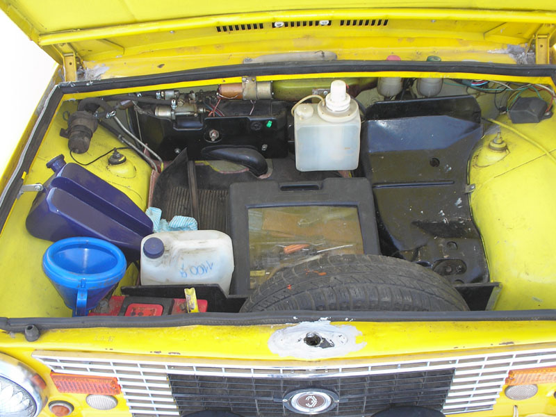

Arrow Nazgul
На моём жужике такая же хрень стояла(и стоит-работает) с момента покупки, Это с завода или нет Question
И ещё, Синяя пластиковая баклажка, это бенза для печки Question
Nazgul
Зареєстрований: 14.05.2004
Повідомлення: 2090
Звідки: Сумская обл.
ПовідомленняДодано: 03 Листопад 2006 09:27    Заголовок повідомлення: Відповісти з цитатою
Навряд-ли оно заводское. Ибо на 24В расчитано.
А насчет синего бачка, то это таки был отдельный бак для кормежки печки. Но я его деинсталировал и подключил к станадрту. ПОтому что заправлять его один гимор. Вечно то руки воняют, то в багажник бенза налью. А кроме того с собой приходилось возить канистрочку с бонзом на тот случай когда он кончится (на фото маленькая с надписью 1100 от тонера). А еще палочками уровень проверять. Короче дроч полный

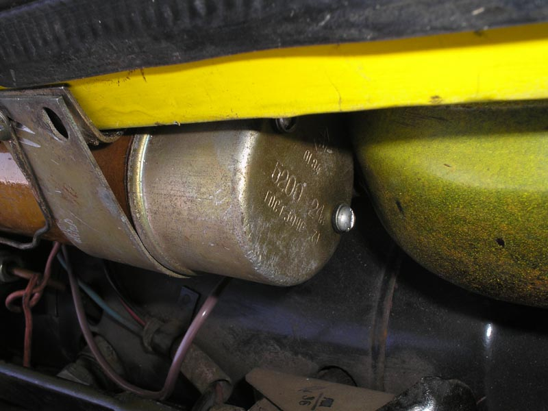

Wladimir_Donetsk писав(ла):
Arrow Nazgul
А что эт такое и зачем оно надо?
ПовідомленняДодано: 03 Листопад 2006 13:41    Заголовок повідомлення: Відповісти з цитатою
Это многоискровой розжиг.
Nazgul
Повідомлення: 2090
ПовідомленняДодано: 03 Листопад 2006 17:05    Заголовок повідомлення: Відповісти з цитатою
от чего х.з. Но работает позитивно. Только питане на него подаешь и провод к свече.
ПовідомленняДодано: 03 Листопад 2006 17:22    Заголовок повідомлення: Відповісти з цитатою
Я его разбирал, думаю контактную группу разгрузить самопальным эл.комутатором(валяется в гараже).
Подобная хрень раньше использовалась на эл.изгороди Twisted Evil , только с добавочным резистором в высоковольтной цепи, шоб коровы копыта не отбросили Very Happy, а вообще думаю, оно с какого нить КУНГа.
Nazgul
Повідомлення: 2090
ПовідомленняДодано: 04 Листопад 2006 16:51    Заголовок повідомлення: Відповісти з цитатою
Та я тоже разбирал. Котнакты таки искрятся. Пару раз даже было что переставало работать и заводилось после легкого удара по корпусу. Помогла регулировка зазора в контактной группе. Wink
