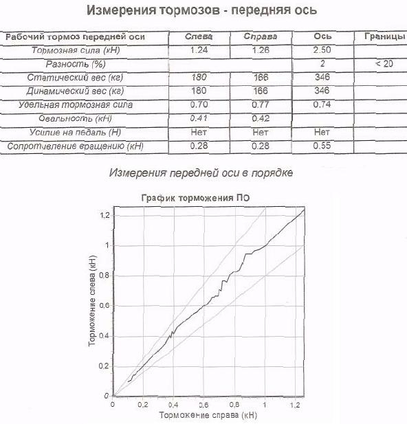

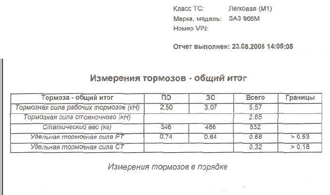

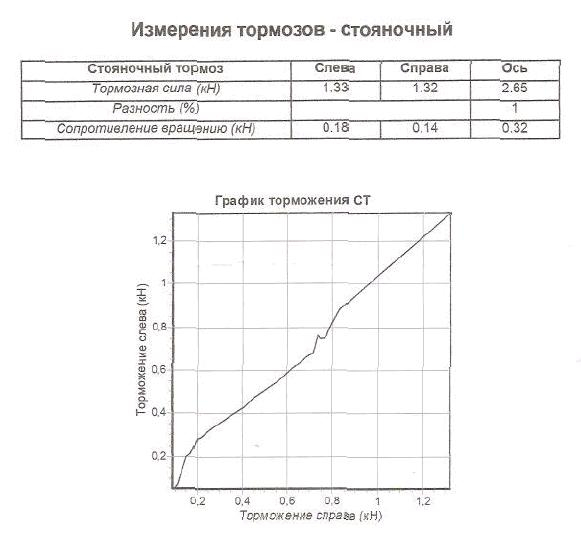

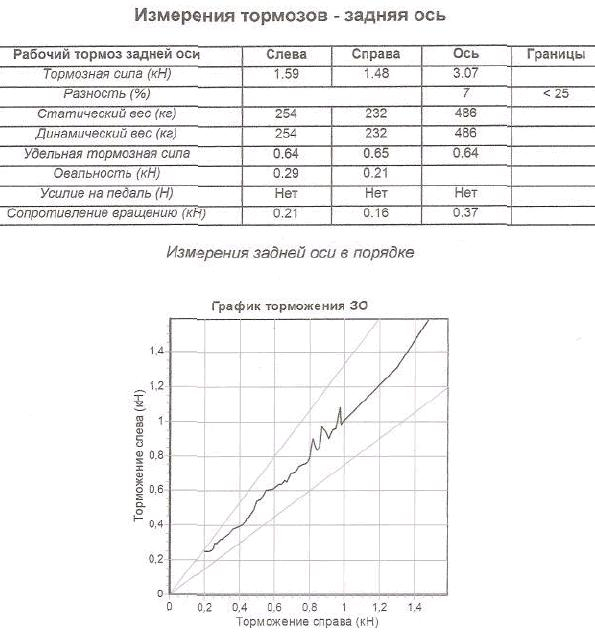

Наконец выкладываю данные проверки тормозной системы на моем ЗАЗ-968М, которые проводили на стенде станции контроля технического состояния АТС. (ГосТехосмотр).
Напомню, что впереди стоят дисковые 2108, сзади дисковые ОКА.
Гидравлический ручник:
Общие результаты.
БОльшая тормозная сила спереди, объясняется тем, что замеры шли на стенде, где передняя ось разгружена (особенно на ЗАЗе). При торможении на дороге, ось загружается.
Короче, сказали, что тормоза как у спортивной машины! Wink
А вот это можно проверить только методом дорожных испытаний. Есть у меня такой приборчик. Жаль, что мы не в одном городе. Было бы очень интересно.
Мой предыдущий ЗАЗ-966В выдал такие цифры: тормозной путь 10.5 м при начальной скорости торможения 41.1 км/ч, времени срабатывания тормозной системы 0.22 с, усилии на педали 51 кгс. Величина установившегося замедления 7.37 м/с*с, увод в сторону 0.5 м. Загрузка - водитель и 2 пассажира. Сухой среднешероховатый горизонтальный асфальт. Испытав около полусотни автомобилей, не без гордости могу сказать, что это далеко не худший результат. Кстати, забыл о шинах сказать: спереди Континенталь Контакт с летним рисунком, сзади с зимним. Размер 155R13. Глубина протектора 2-3.5 мм.
Результаты, полученные Антонио на стенде, очень хороши (довелось и на барабанах десяток-другой авто испытать, есть с чем сравнивать).
А вообще, Антонио - МОЛОДЕЦ! Поздравляю!
