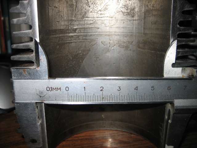

1)Цилиндры родные или нет? (т.к если родные точить больше чем на 79 то стенок не остается http://zaz.kiev.ua/forum/gallery/photobase/01274-1162674428-466.jpg на фото выставлен размер 81)
2)Где и как стоит датчик положения КВ?

Редзаз!Ты меня проверяешь чтоли?Вообще-то существуют цилиндры с алюминивым оребрением . они и на 82 точаться!
А насчет остального ,если действительно интересно. есть фотки,только не выкладываються почему-то Crying or Very sad Подскажи как? [img][/img[/img]
