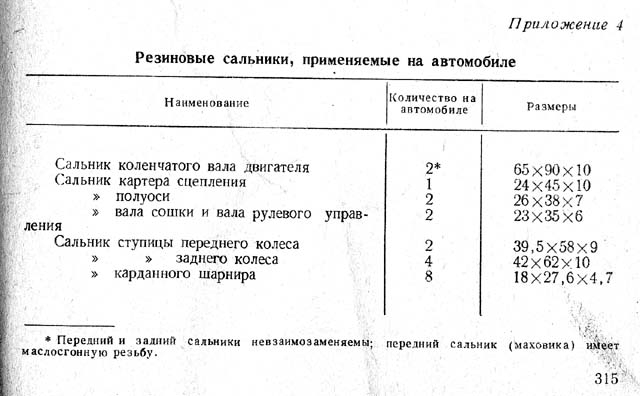

e0000 писав(ла):
Сальники можно подобрать по каталогу, но нужны размеры...
на память не помню...
если напомнишь - найдем, но поедешь за ним сам.
Идет?

Не унывай, если нельзя приобрести новые рабочие кромки сальников пригодятся старые.
Поставь на сальник амортизатора по наружному диаметру колечко, свернутое из полоски фольги, лучше всего латунной. Ее толщину подбери с учетом износа. В результате увеличения наружного диаметра уменьшается внутренний, и сальник вновь плотно охватывает шток.
А изношенные воротниковые сальники со спиральной пружиной, установленные на коленвале и в коробке передач, еще поработают, если укоротить пружинку на несколько витков. Вот и всех делов-то!

он вроде про аморты не говорил. Это про пружинку сальника коробки. Пружинку укоротил. А пыльнику уже ничего не поможет так как он просто порвался везде где мог от старости.
