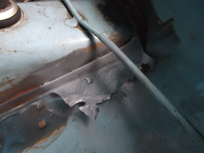

От себя добавлю: обратите снимание на передние стаканы: вот что была на моей машине с пробегом 22000
Так же смотрите внимательно на закрытую полость под днищем в районе передней арки, моя машина:
тоже самое с другой стороны:
В эту закрытую полость советую залить что то типа мовиля. Но будьте внимательны, полости имеют сливные щели, так что лишний вытечет.
У себя я сделал выкройку и изготовил вновь эти детали, из салона просверлил отверстие в 2 местах задул мовилем возле порога и в том месте где балка крепится к кузову ( тоже часто гниёт)[/list]
