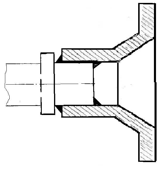

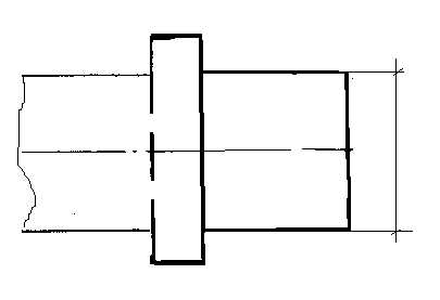

ПОЯВИЛИСЬ ВАРИАНТЫ ФЛАНЦА ДЛЯ СТУПИЦ.
ВАРИАНТ ДЛЯ ГОРБИ
http://zaz.kiev.ua/forum/gallery/photobase/00025-1145296207-784.JPG
ВМЕСТО КАРДАНА ПРИКРУЧИВАЕТСЯ СТАКАН С ФЛАНЦЕМ. СТАКАН НУЖЕН ДЛЯ ТОГО, ЧТОБ ОТОДВИНУТЬ ФЛАНЕЦ ОТ РЫЧАГА.
ВАРИАНТ ДЛЯ 968
СХЕМАТИЧНЫЙ ВИД ОСИ СТУПИЦЫ 968 http://zaz.kiev.ua/forum/gallery/photobase/00025-1145296220-852.JPG
ОТ ОСИ ОТРЕЗАЕТСЯ ВИЛКА КАРДАНА И ОСЬ ПРОТАЧИВАЕТСЯ ДО ОПРЕДЕЛЕННОГО ДИАМЕТРА http://zaz.kiev.ua/forum/gallery/photobase/00025-1145296228-350.JPG
ИЗГОТАВЛИВАЕТСЯ СТАКАН С ФЛАНЦЕМ, ПРЕССУЕТСЯ НА ОСЬ И ПРОВАРИВАЕТСЯ http://zaz.kiev.ua/forum/gallery/photobase/00025-1145296233-796.JPG

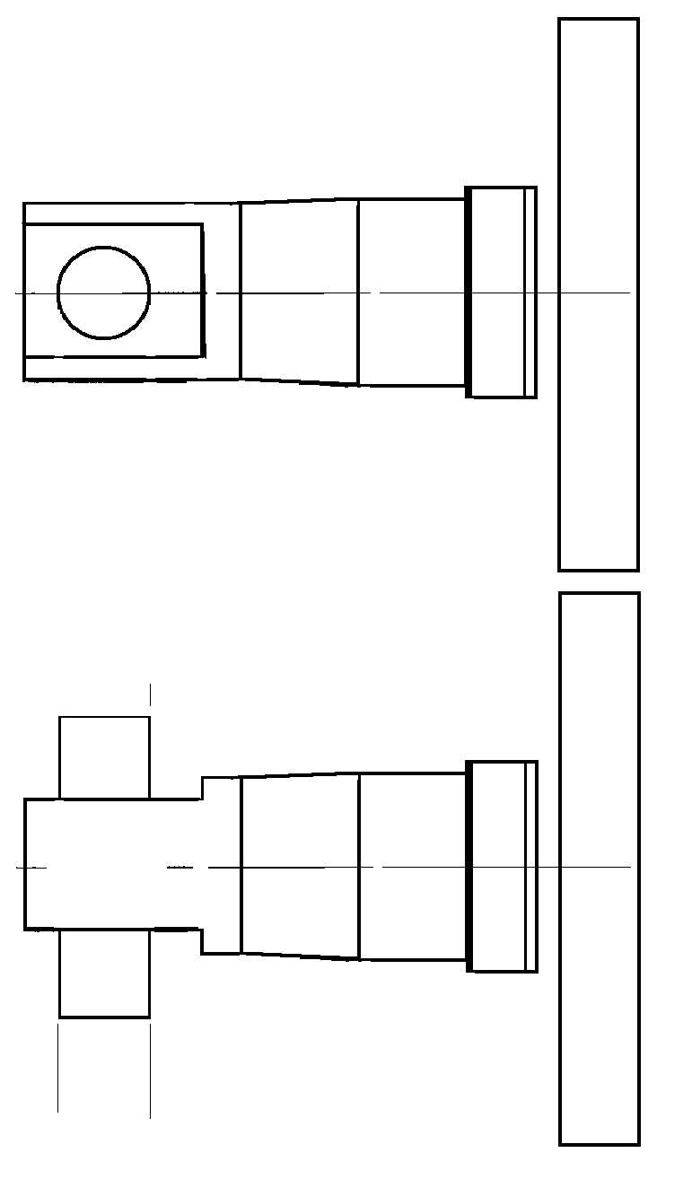

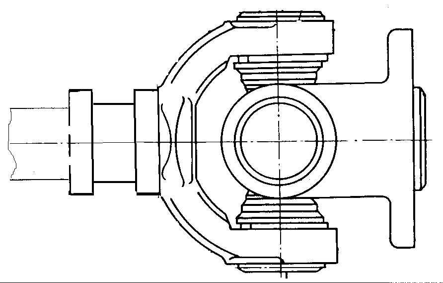

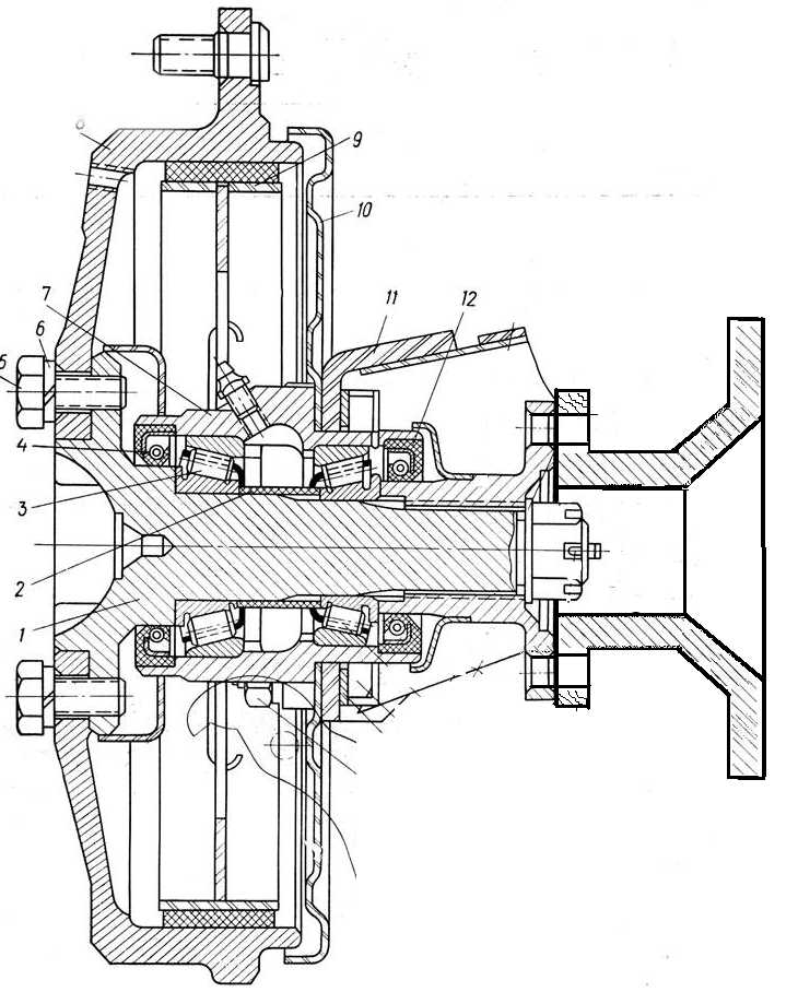

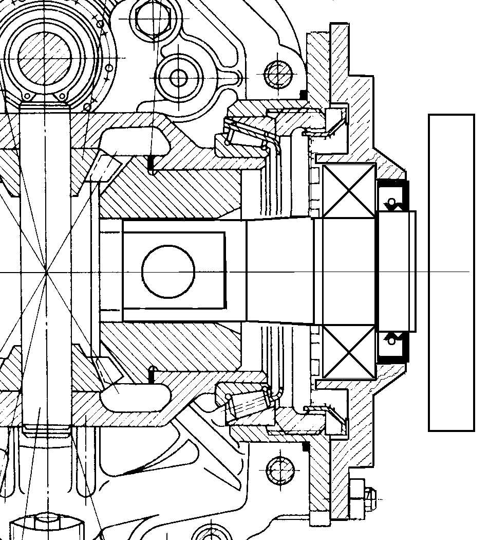

ВОТ-С РИСУНОЧЕК В МАСШТАБЕ
http://zaz.kiev.ua/forum/gallery/photobase/00025-1145895463-430.JPG
РАЗМЕР ФЛАНЦА ПОКА НЕ ОПРЕДЕЛЕН, ПОЭТОМУ ОН ПОКАЗАН УСЛОВНО.
http://zaz.kiev.ua/forum/gallery/photobase/00025-1145895491-878.JPG
http://zaz.kiev.ua/forum/gallery/photobase/00025-1145895511-712.JPG
В ОБЩЕМ, ЖДУ, КОГДА ПОЯВИТСЯ ВОЗМОЖНОСТЬ УВИДЕТЬ ПРИВОДЫ ОТ 41 МОСКВИЧА ИЛИ ПОДОБНЫЕ. ЕСЛИ У ВАС ЕСТЬ ВОЗМОЖНОСТЬ СООБЩИТЬ МНЕ ПАРАМЕТРЫ ИМЕЮЩИХСЯ У ВАС ПРИВОДОВ - БУДУ ПРЕМНОГО БЛАГОДАРЕН. ИНТЕРЕСУЮТ ТОЛЩИНА ВАЛА (ПОЛЫЙ ИЛИ ЦЕЛЬНЫЙ), ПРИСОЕДИНИТЕЛЬНЫЕ РАЗМЕРЫ ФЛАНЦЕВ ГРАНАТ, ОСЕВОЙ ХОД ВНУТРЕННЕЙ ГРАНАТЫ, ВОЗМОЖНОСТЬ УСТАНОВКИ ВНУТРЕННЕЙ ГРАНАТЫ ВМЕСТО НАРУЖНОЙ.
