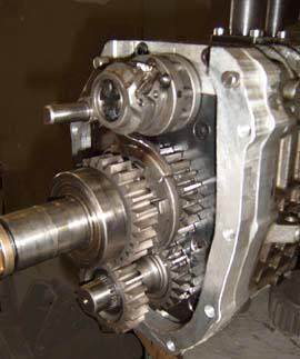

Кста, сегодня по Э-майлу на связь вышел братан, который кляпает секвентал для зазов!!! Просил, нах оно надо. Для спорту али стрит рейсинга. Я выбрал второе. Завтра, надеюсь будит спецификация и прайслист! Вот она...

ПовідомленняДодано: 12 Вересень 2005 15:44    Заголовок повідомлення: Відповісти з цитатою
непохоже это фото на зазовскую коробченку

Повідомлення: 3994
ПовідомленняДодано: 12 Вересень 2005 16:38    Заголовок повідомлення: Відповісти з цитатою
h@voc писав(ла):
Так это ж опытный образец! Wink

Значит так. Перевод письма (дословный).
Эта кпп непреднозначена для уличной езды, ибо мах скорость небудет велика. Она преднозначина для форсированых движков, которые колбасится до 7000 об/мин. У кпп 5 скоростей + отдельный задний ход, который врубается при помощи тросика. Коифициенты - I - 3.25 II - 2.4 III - 1.88 IV - 1.6 V - 1.47 GP - 4.1:1 . Механизм переключения находится под диваном, по этому необходима небольшая подгонка. Кпп громкая ибо она (незнаю как перевести) типо прямые кулачки шестерень?
Šī kārba nav piemērota ielas braukšanai, jo maksimālais ātrums nebūss liels! Kārba paredzēta forsētam dzinējam kurš griežas ap 7000 apgr/min! Kārbai ir 5 pārnesumu + atsevišķa anpakaļgaita, slēdzas ar trosīti! Kārbas atiecības: I - 3.25 II - 2.4 III - 1.88 IV - 1.6 V - 1.47 GP - 4.1:1 Kārbas slēdzēja mehānisms un atpakaļgaita atrodas zem aizmugūrējā sēdekļa, tāpēc sēdeklis nedaudz var traucēt un būs nepieciešama pārbūve! Kārba ir taisnu zobratu kulaciņu kārba un tādēļ tā ir skaļa!
