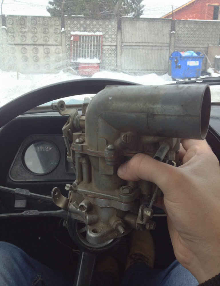

А вот и К-127:

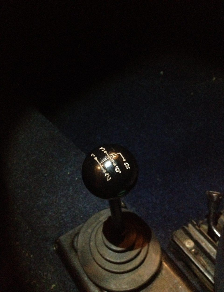

СообщениеДобавлено: 27 Март 2018 23:26    Заголовок сообщения: Ответить с цитатой
Хде фотги синего собранного салона при нормальном свете?
Дай глянуть на него
