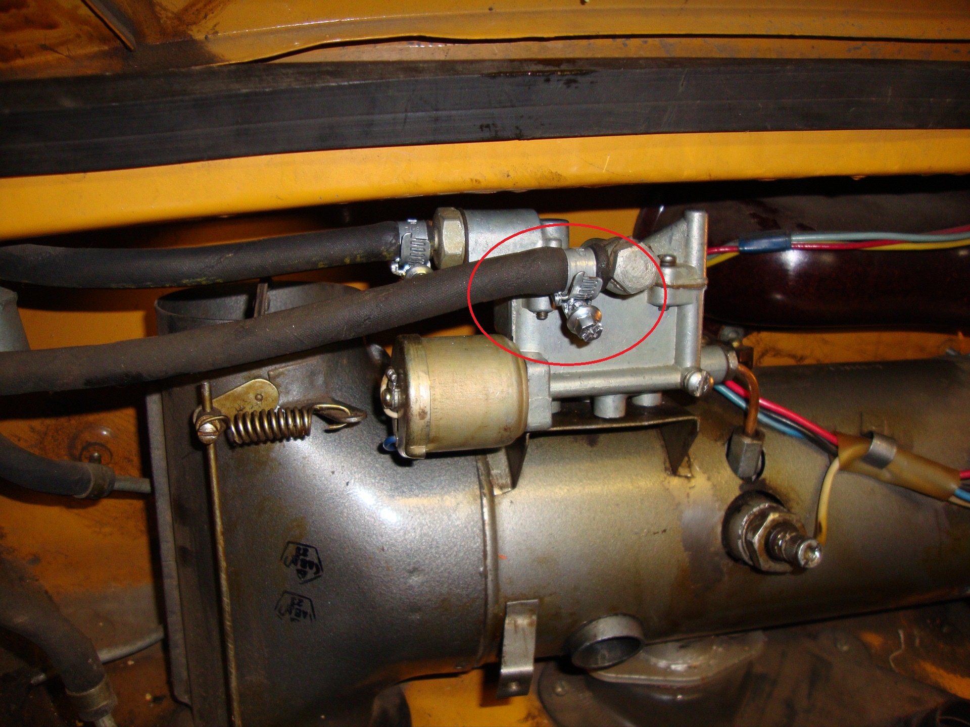

Из карбюратора печки выходит две шлангочки: первая-подача топлива,вторая-схема пишет что сливная трубка,которая потом переходит в сливную лейку,далее в железную трубку и выходит просто под машину!
Вопрос: для чего она вообще и что она под колеса льет?

предназначена для слива лишнего топлива из карбюратора печки при переливе (возможно для избежания возгорания печки), в работе никогда не наблюдал

Мыкола всё верно написал.только для избегания взрыва печки из-за скопившегося топлива в теплообменнике есть сливная трубка ещё.

На форуме кто-то описывал свои наблюдения, что в движении через эту чашку поток воздуха давит в карбюратор, и таким образом, с увеличением скорости(набегающего потока воздуха), увеличивает подачу топлива в печку. Кто-то описывал разницу в расходе и теплоотдаче с чашкой и без.
Теоретически все верно, при условии, что в карбюраторе будет создаваться избыточное давление.
Я такого не наблюдал(не было такой задачи, а позже перевел печку на газ).

Чаша для того, чтобы бензин, если он туда попадёт, испарялся и вонял, предупреждая о нештатной ситуации
