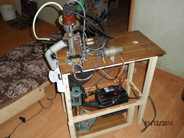

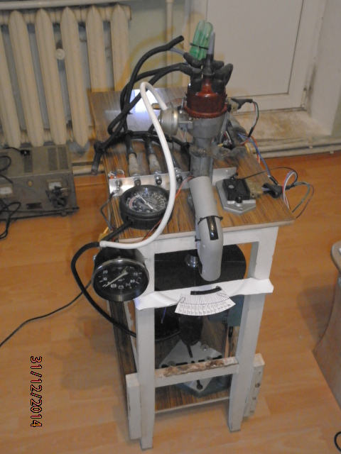

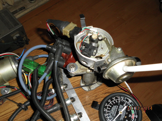

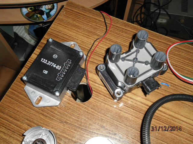

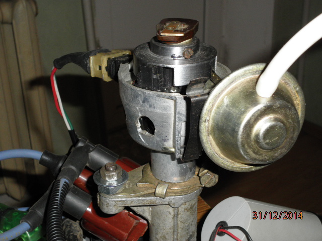

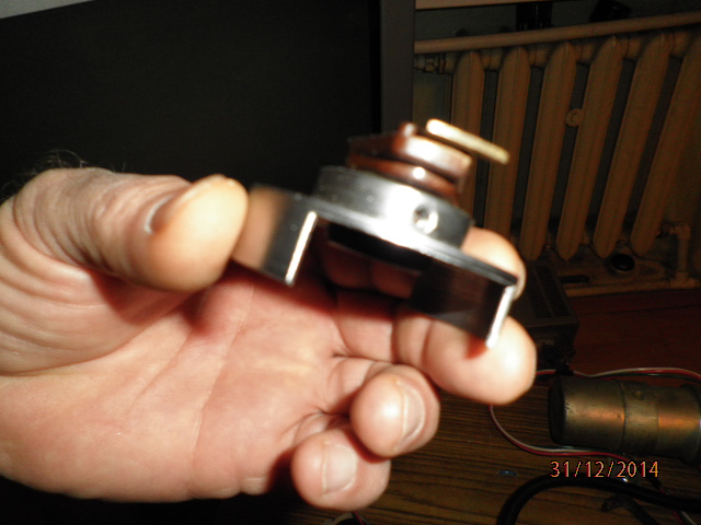

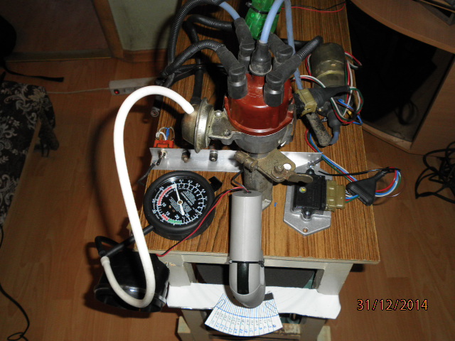

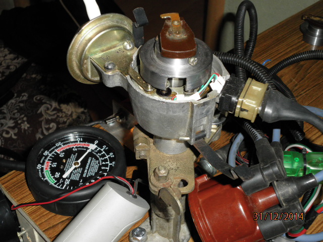

Решил замутить стенд для настройки ЦР и ВР распределителя зажигания и вот, что получилось.

А типа рукописный вариант есть? Просто на мутных фото, сделанных в автомате я почти ничего не вижу.

былобы неплохо, фотки в правильном положении повставлять, а то ни моник ни голова так не накланяются ))))))))))))))))))))))

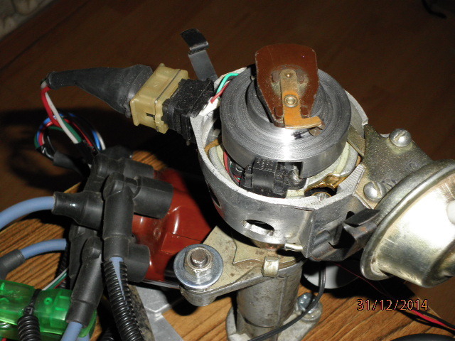

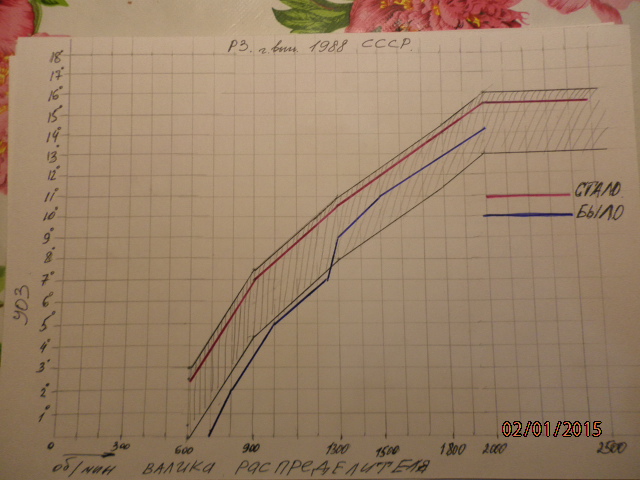

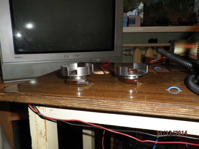

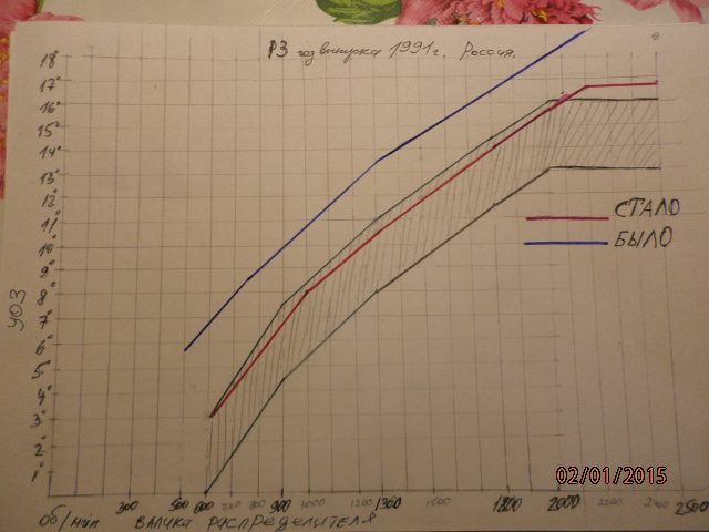

на первом графике РЗ 88г.в,на втором РЗ 91г.в.,как видно из графиков-не один РЗ не соответствует,заводской характеристике,а безконтактный РЗ москвича,показал ещё худшую характеристику,не мудренно,что на нём у меня МЗ стоял,на 12*раньше иначе движок не ехал и работа двигателя,была очень жосткой,после установки настроенных РЗ,МЗ был установлен строго по меткам и оказался оптимальным,работа двигателя стала мягкой

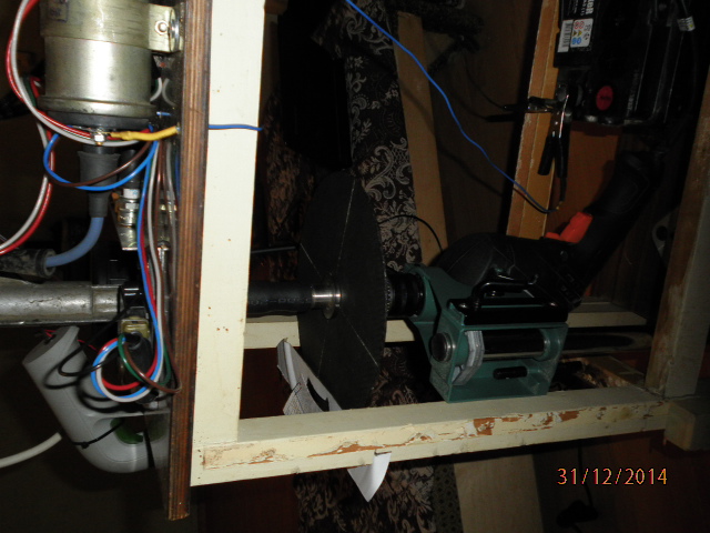

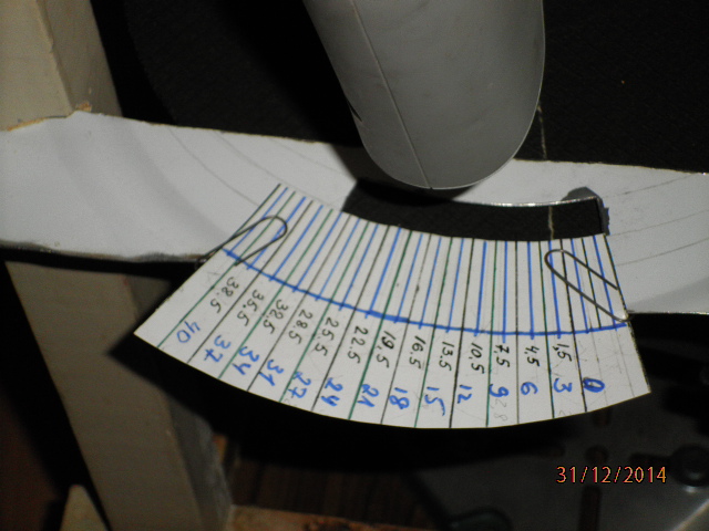

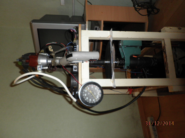

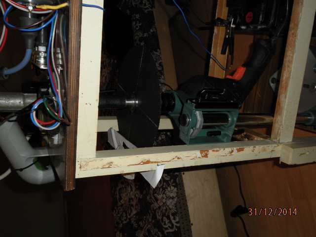

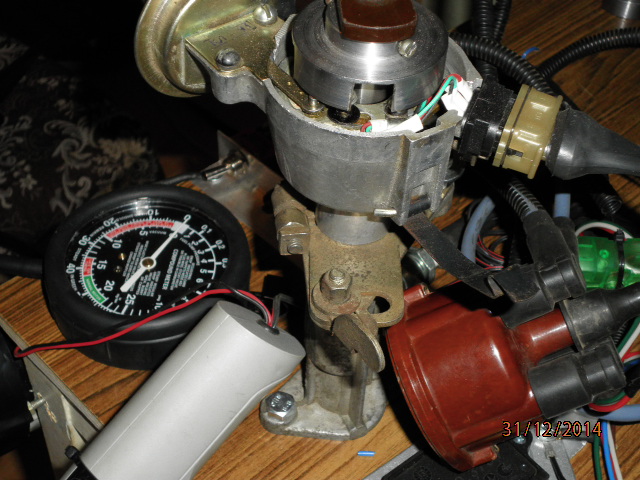

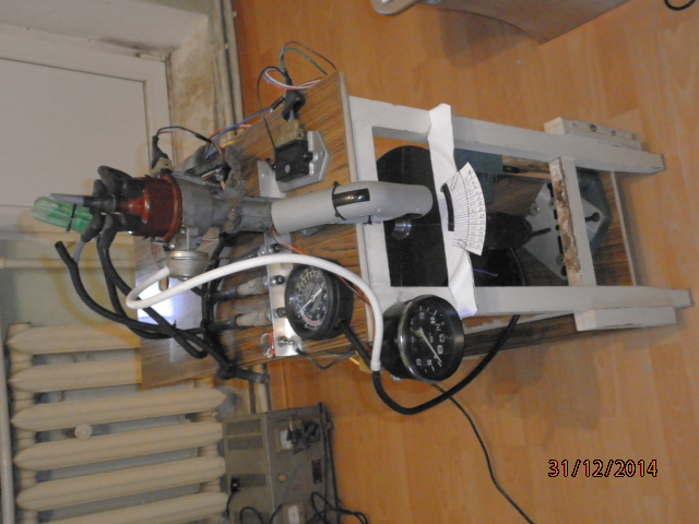

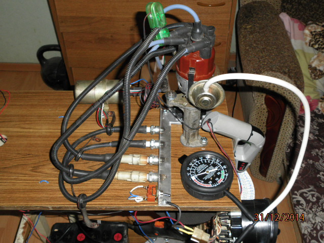

теперь не много о стенде,как видно из фото,на дрели закреплён диск 230мм,от болгарки-размеченный строго под 90*на него направлен стробоскоп,на планке над диском,прекрепленна размеченная шкала в градусах,в свете страбоскопа видна метка опережения зажигания(УОЗ),обороты контролируются тахометром,ваккум -ваккуметром,дальше вся система повторяет полностью автомобильную,для настройки нужен только заводской график УОЗ,не много терпения и времени,кстати подгибанием стоек пружинок не всегда удаётся,достичь-желаемого результата,нужна замена пужинок,благо подогнали кучу старых РЗ и сних все пружинки подошли идеально,не много о не разборныхВР,все срабатывают полностью,100-120м.рст.,нужно до250мм.р.ст.,вот както так,кому,что не понятно-отвечу.
